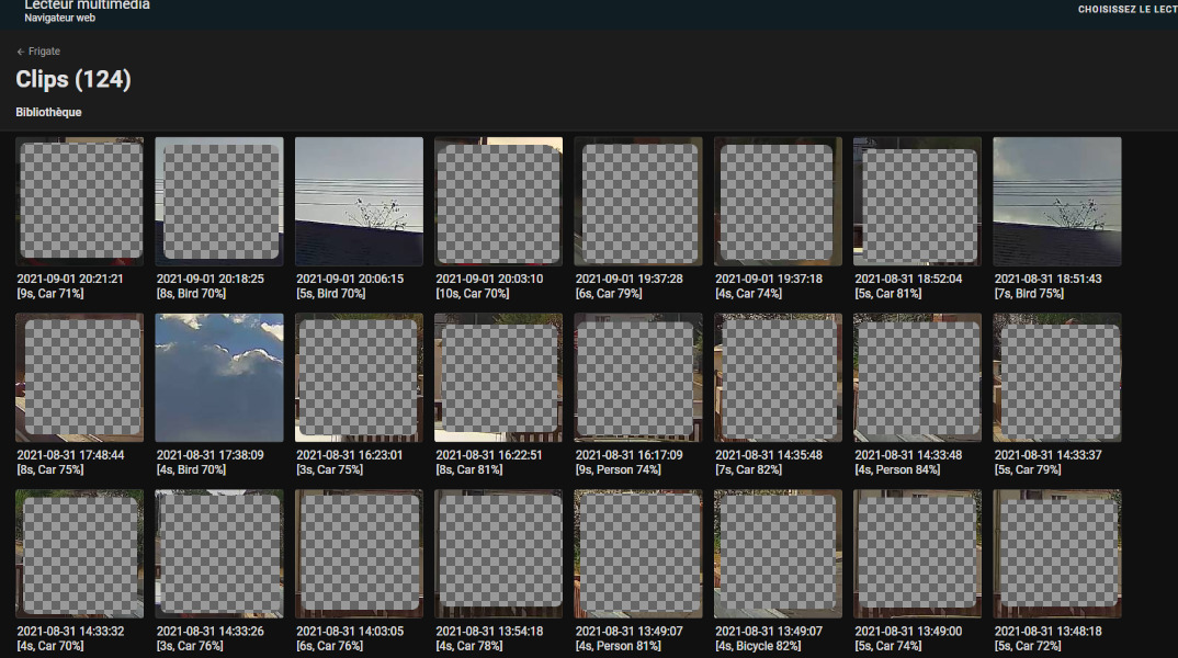

Avec ça, je détecte bien les person, j’ai un clip/enregistrement à chaque détection, ça envoie bien ce qu’il faut sur mosquitto. Ca marche.

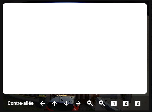

Pour l’intégration des caméras, je suis partie sur l’intégration onvif qui offre un flux vidéo de bonne fluidité (avec qq secondes de déclage)…
Et j’ai un carte sur laquelle traine les boutons du PTZ, la bascule en grande pop up et les positions preset

J’aimerai ajouter une iframe avec frigate mais bon https ne rends pas les choses simples donc pour l’instant j’ai rien fait… J’accès aux images via le lecteur multimédia de HA puisque j’ai branché l’intégration HACS
La lecture vidéo par ce biais est bizarre

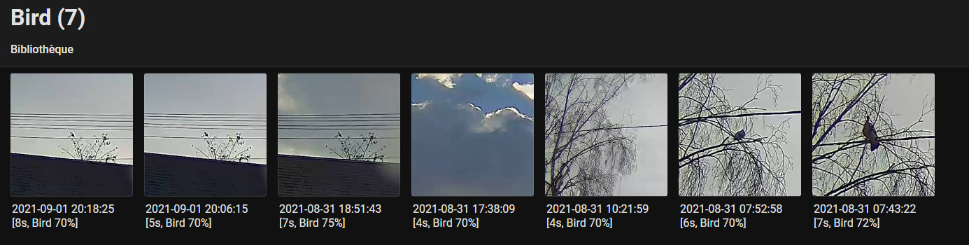

Gloablement ça consomme pas mal de cpu mais ça fonctionne bien. Quelques faux positifs :
  • une cheminée qui prends pour une personne !
  • des feuilles prises pour des oiseaux… voir un nuage (mouette ?)
J’ai pas encore eu l’occasion de croiser une pizza … du coup j’ai pas laissé tourné cette recherche (les plantes en pôts ça marche bien par contre).
Ne pas hésiter à exploiter la notion de masque… ça fait gagner pas mal en perf… Les voitures dans le ciel, c’est de toute façon assez rare

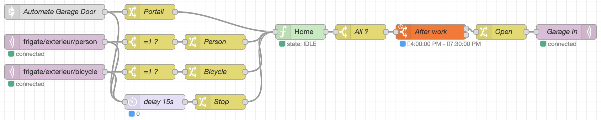

Le scenario est le suivant:
1er évènement: ouverture du portail sur la rue (fait avec un badge sur le portier vidéo grandstream)
2ème et 3ème évènement la caméra qui surveille ma cour détecte une personne et un vélo le tout dans les 15 secondes qui suivent l’'ouverture du portail
Enfin si on est du lundi au vendredi en fin d’après-midi, heure de rentrée du boulot, alors le garage à vélo s’ouvre tout seul :slight_smile:
Etant nodered-iste voilà ce que ça donne:
Ca me donne l’occasion d’un petit défi…
Pour les yaml-istes (je ne vise personne :wink: ) comment vous feriez cette succession de « ET » (en gros trois booléen qui passent à vrai, le 1 d’abord puis 2 et 3 -ou 3 et 2-) et le contrôle sur heure et jour à la fin?
C’est dans ce genre de cas un peu tordu (j’en ai deux trois autres comme ça), je me dis qu’en yaml :scream:
