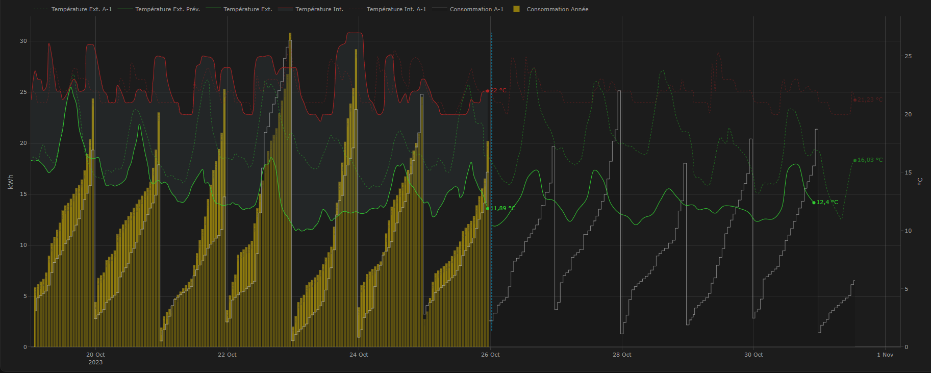

Comment se compare ma consommation actuelle en temps réel par rapport à l’année précédente ?
On pourrait penser que la fonction Compare du dashboard energy fait cette fonction, mais comparer le mois de septembre par rapport au mois d’août n’a aucun sens.
Mon idée dans le détail:
  • On compare le mois de septembre par rapport au mois de septembre de l’année précédente
  • Les habitudes ne sont pas les mêmes le dimanche et le lundi , on compare donc des jours identiques, un dimanche par rapport à un dimanche, il faut pour cela décaler d’un jour (deux pour les années bissextiles le 1er mars 2024) pour synchroniser les mêmes jours de l’année avec l’année N-1
  • On affiche également les températures extérieures N et N-1 pour comprendre les écarts de consommation
  • On fait du temps réel quasi temps réel (à l’heure près en fait) pour pouvoir comparer à un instant donné la situation et l’ajuster si nécessaire.
  • On affiche les prévisions de température pour la semaine à venir et les projections de l’année précédente.

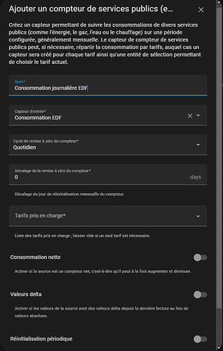

  • Avoir un suivi historique de la consommation électrique (avec remise à zéro chaque jour pour l’instant) type Linky de plus d’un an

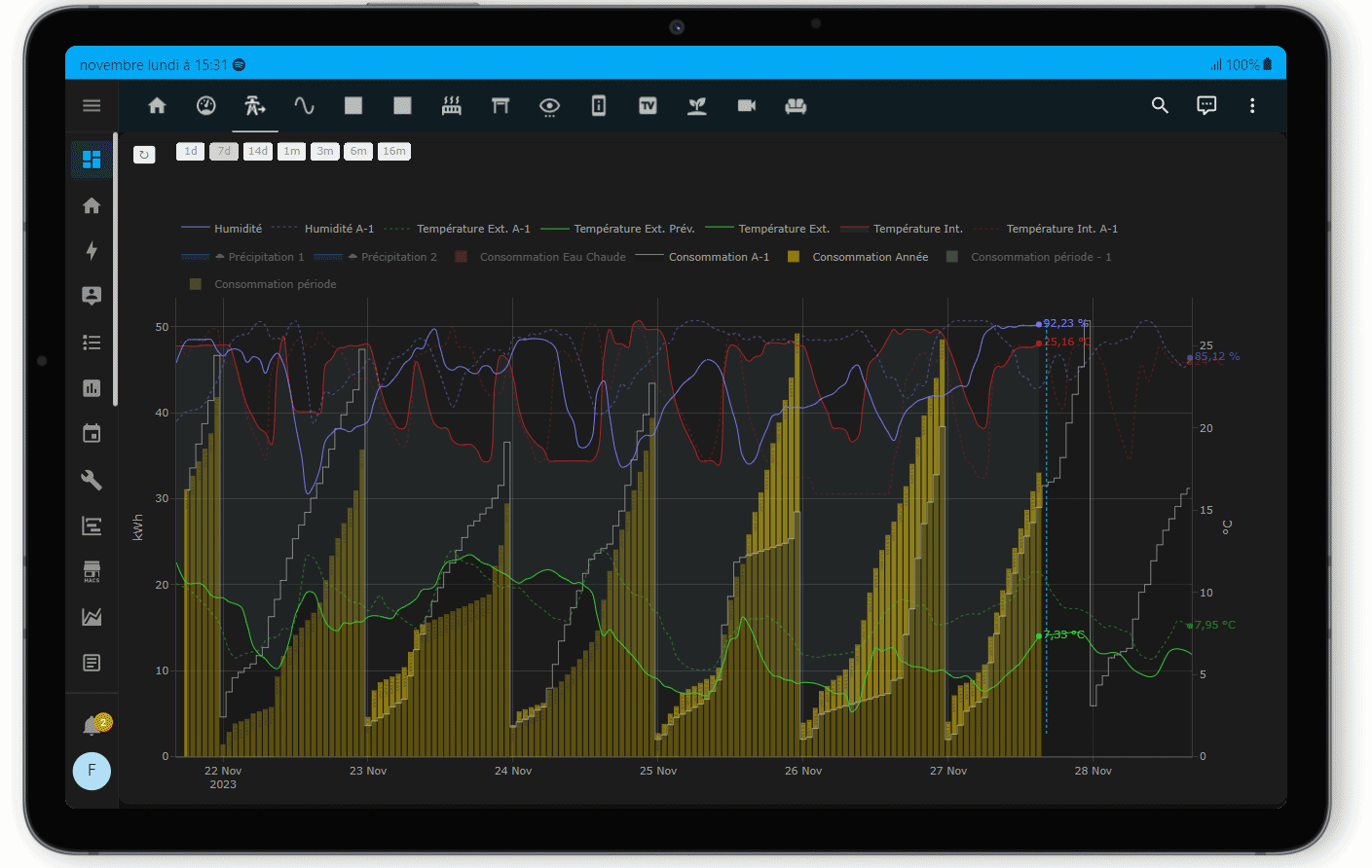

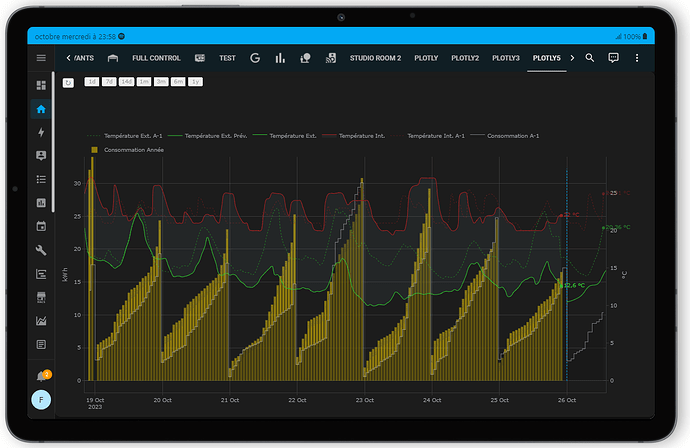

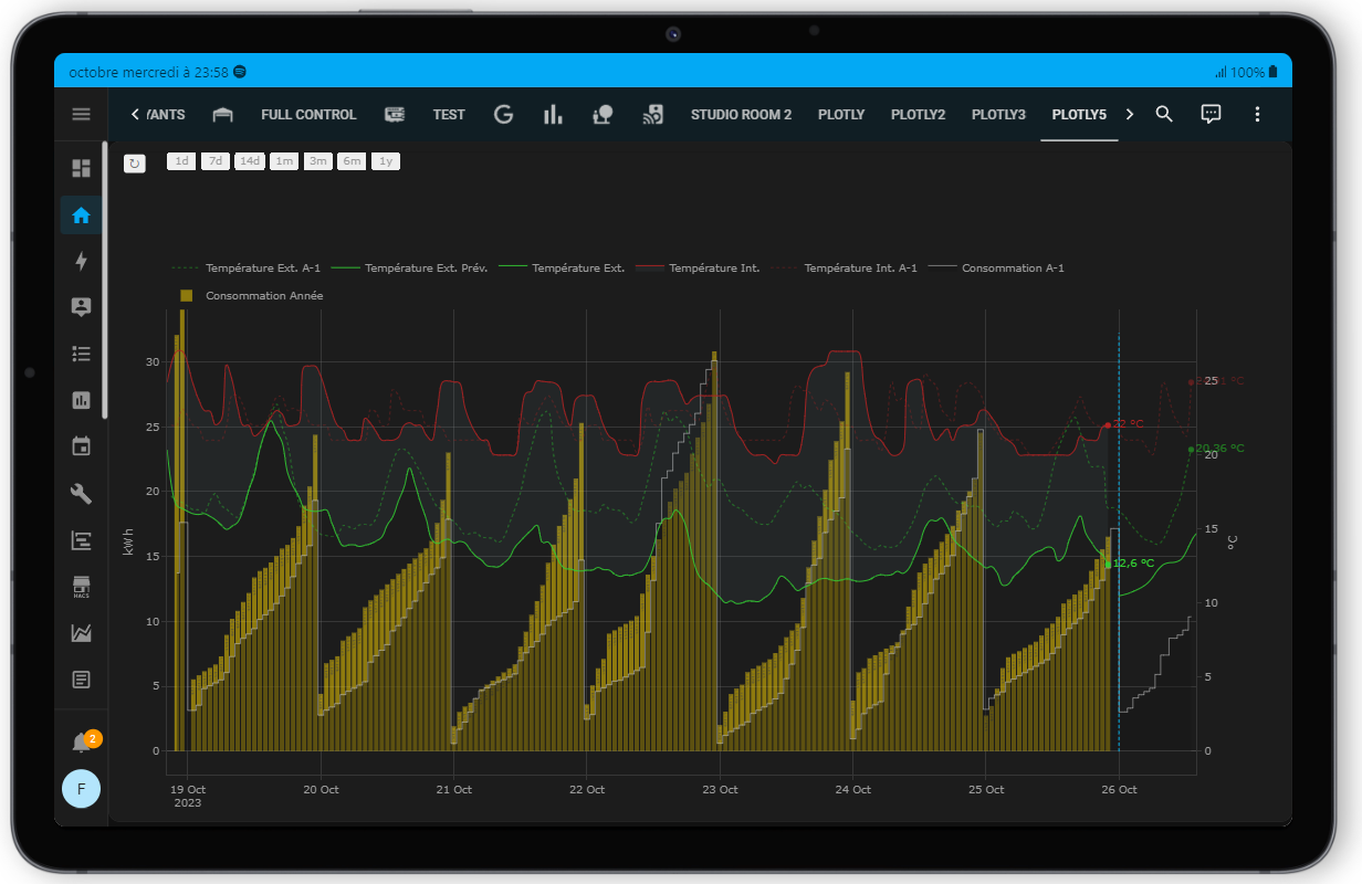

Le résultat:
En plus gros:
Pour chaque jour, heure par heure:
  • En jaune sombre, la consommation de l’année précédente
  • En jaune , la consommation de l’année en cours
Remarque: Dans l’exemple affiché, je consomme plus que l’année précédente, mais les températures sont plus basses.
Comment lire ?
Quand le jaune dépasse le jaune sombre, on consomme plus que l’année précédente
Sinon, c’est le contraire.
  • En vert la température extérieure
  • En rouge la température intérieure
  • La zone grisée entre les deux, affiche l’écart de température (et donc l’energie nécessaire)
En vert pointillé, la température extérieure année N-1 et rouge pointillé (assez peu visible) la température intérieure N-1
Sur la droite, la barre verticale bleu pointillée donne l’instant présent et la ligne verte donne les prévisions openweathermap pour la semaine à venir.

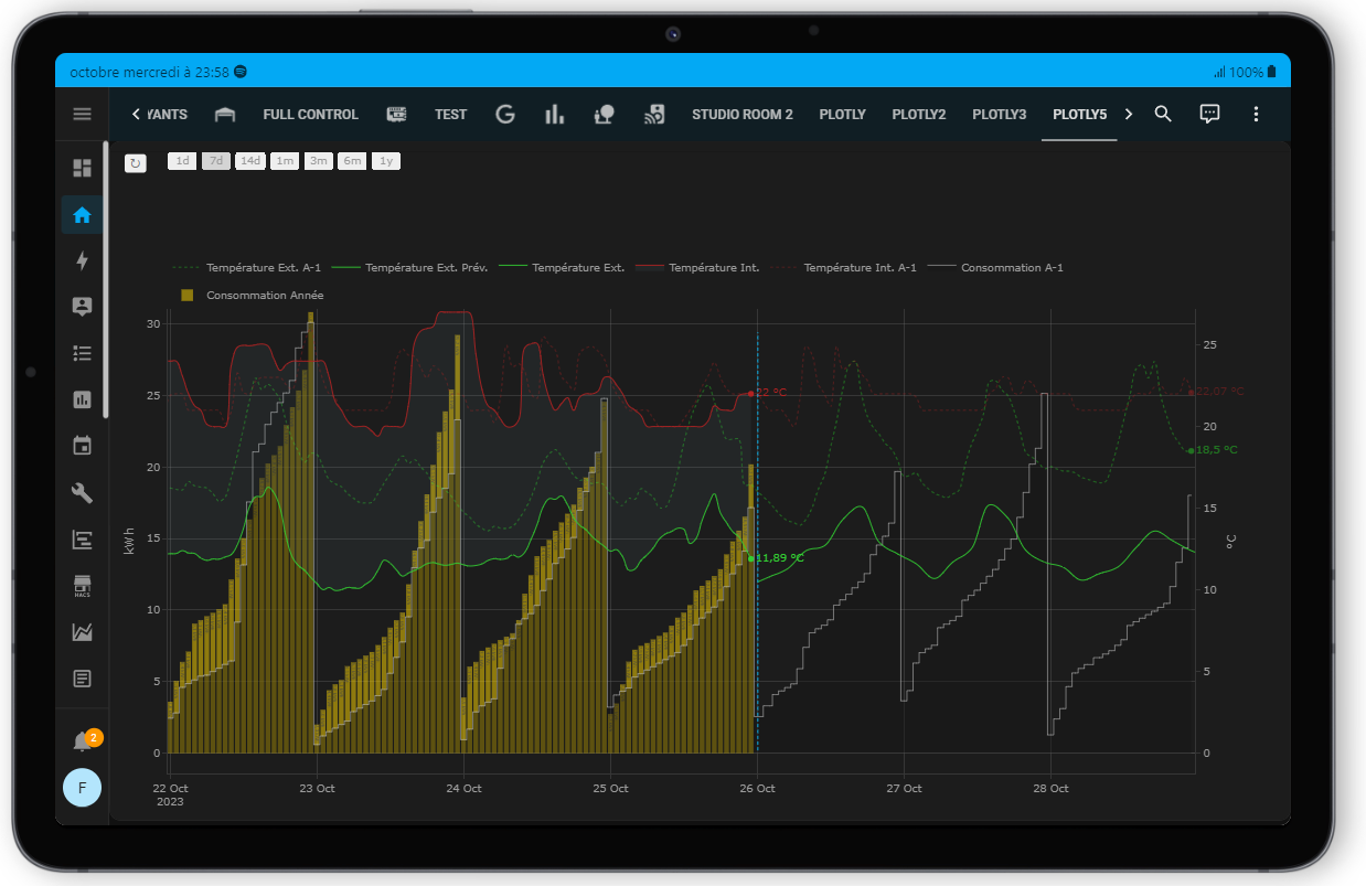

En déplçant à droite, on a l’affichage des données de l’année N-1:

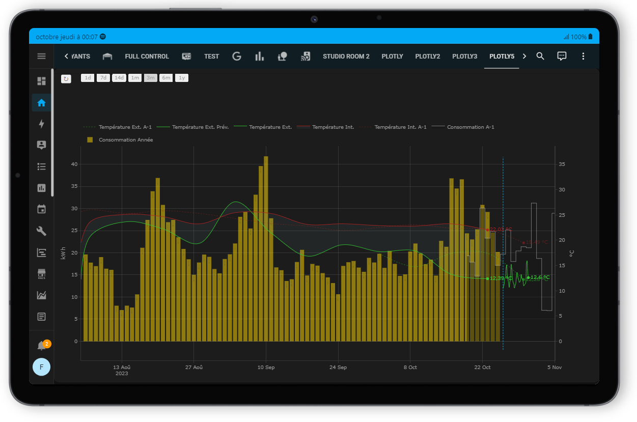

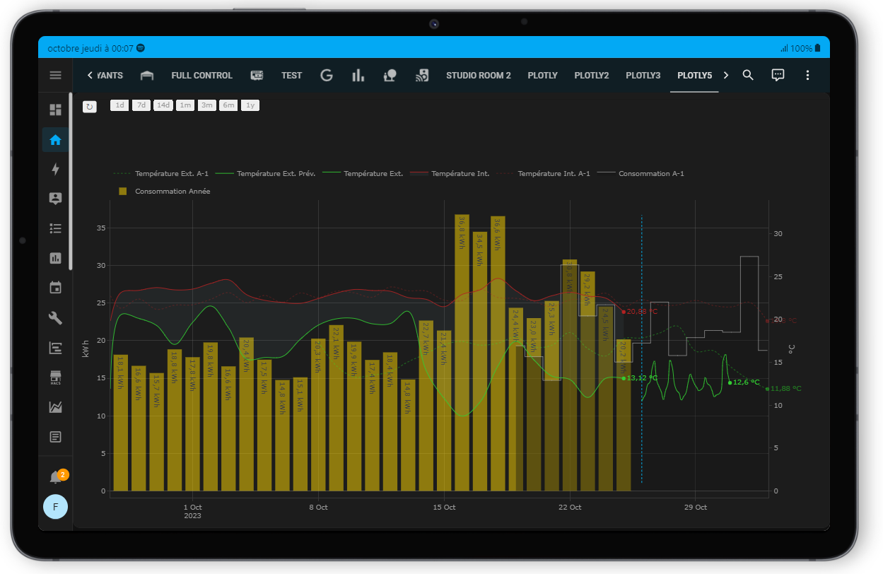

On peut dezoomer au niveau de la journée:
Note: Je n’ai qu’un peu plus d’un an de données historiques, ce qui explique qu’il manque les barres jaunes sombres sur la majorité du graphique.
On peut dezoomer au niveau de la semaine:

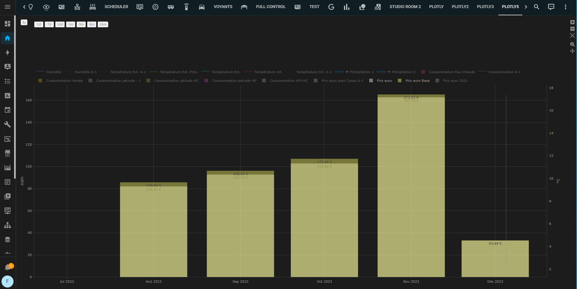

On peut dezoomer au niveau d’une année:

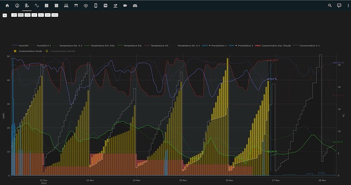

Plotly Electricity Analysis
Plotly étant dynamique (zooms heure, jour,semaine, mois), transitions, déplacements dans le temps, affichage/masque d’indicateurs), il y a enormément de possibilités d’analyses sur le même graphique !
Et dans l’utilisation, tout est dynamique et fluide !
Plotly Fluidité

      1M: day
      3M: month
      6M: month
    time_offset: +0.0d
    unit_of_measurement: kWh
    texttemplate: '%{y:0.1f} kWh'
    connectgaps: false
    fill: tozeroy
    show_value: false
    filters:
      - filter: i>0
      - delta
      - filter: y<15000000
      - map_y_numbers: y / 1000
autorange_after_scroll: true
hours_to_show: 168
time_offset: 1d
refresh_interval: 1800

De mémoire le sensor.consommation_journaliere_edf a été créé de la façon suivante:
Sujet intéressant et tu as visiblement pensé à plusieurs choses.
J’ai cependant une interrogation
Comparé à l’heure prêt ça me paraît un peu ambitieux.
Ça nécessite d’avoir les données (long débat) mais tu compare quoi à 17h59… La valeur année-1 à celle de 17 ou 18h?
Par ailleurs il y a plein de facteurs qui influence la conso. Le dimanche quand tu as des invités, même à météo équivalente, c’est jamais comparable (cuisine, chauffage de la chambres d’amis, eau, eau chaude)
Et pour finir, tu souhaites adapter quoi ? Genre si à la moitié de la journée, tu as déjà 90% de la conso de l’année dernière ? Tu coupes le chauffage ? Tu vires les invités ?
En rédigeant le sujet ça me rappelle un vaguement un truc similaire, n’aurais tu pas déjà parlé de ça l’année dernière ?
Concernant le code variable tous les jours, avec du decluttering on doit pourvoir traiter une partie du besoin

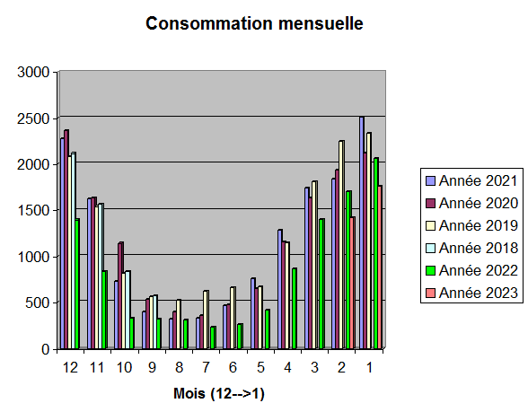

ma conso est là:
On voit clairement l’introduction du thermostat HA en janvier 2022. Ensuite le gain avec 2023 est du à de meilleurs réglages, le déplacement d’un radiateur, l’utilisation d’un chauffage d’appoint au plus près du besoin, le début de l’hivers 2023 moins froid, un chauffage de l’eau chaude un jour sur deux… et le dernier fils qui quitte la maison.
Il faudrait faire la part des choses mais bon…
En fait, j’ai regardé quelques chiffres, voilà quelques consommations:
  • consommation appareils au minimum (veille, internet, frigos, maintien eau chaude…) : 7 kWh/j
  • consommation moyenne eau chaude: 7 kWh/j
soit 5000 kWh/an
et au total sur l’année: 12000 kWh/an * ~20 centimes = 2400€/an = 200€/mois + l’abonnement.
Plotly Fluidité

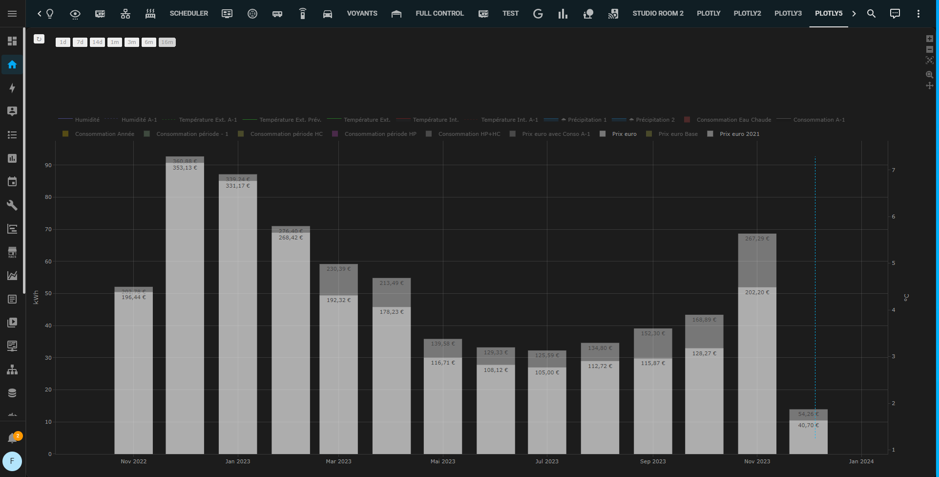

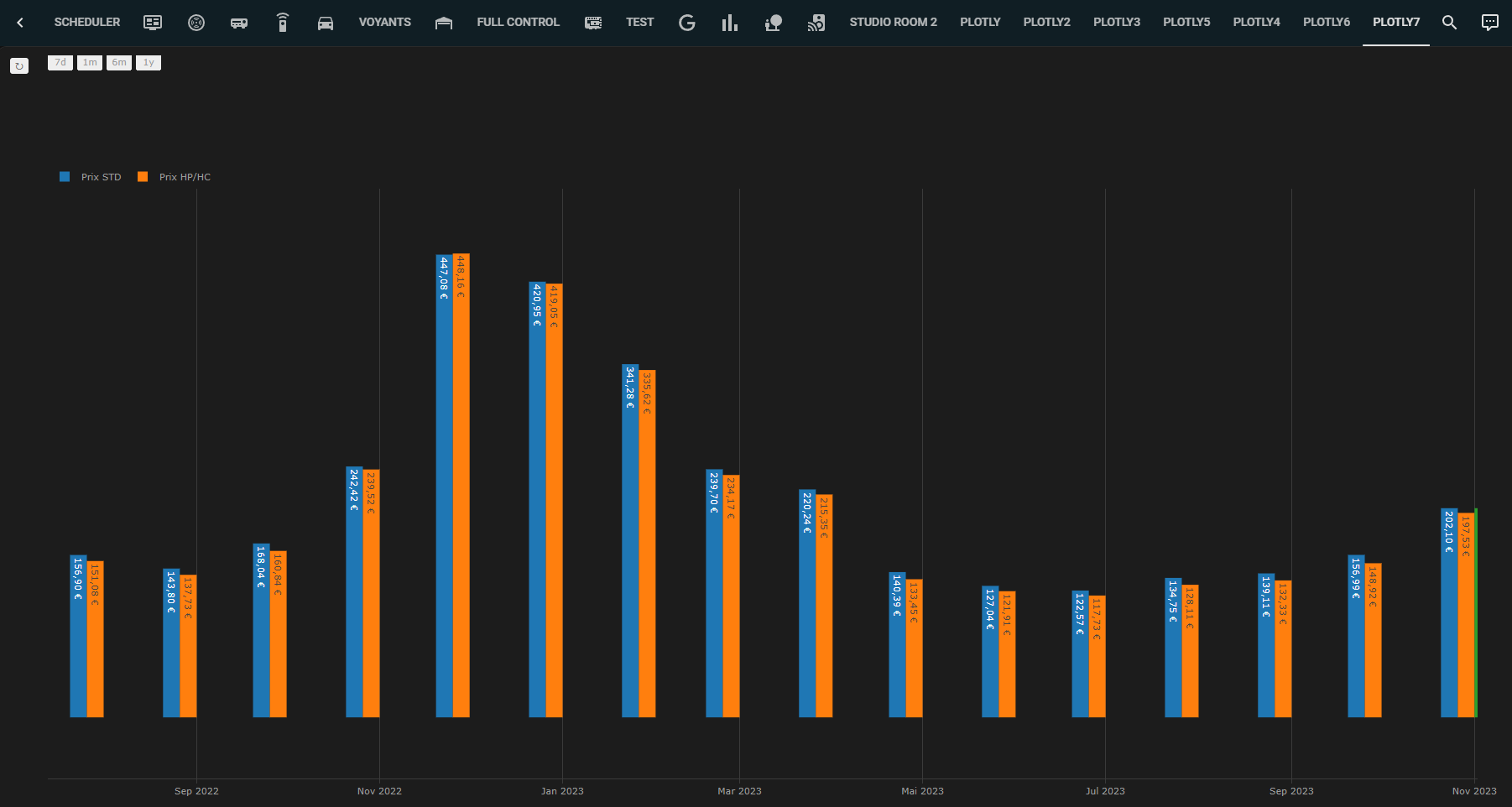

Quelques nouveaux indicateurs intégrés avec Plotly:
Prix EDF en mode HP/HC comparé au mode standard par mois:
On peut voir que le gain est minime (entre 0 et 10 euro par mois)

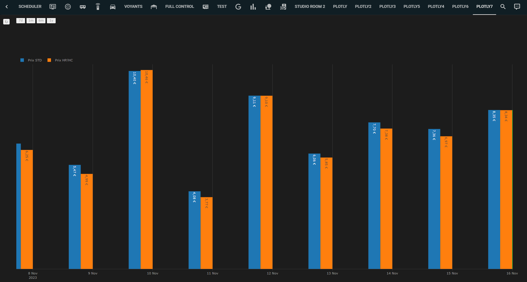

Il est aussi possible de zoomer par jour, par heure, voire par 5 minutes:

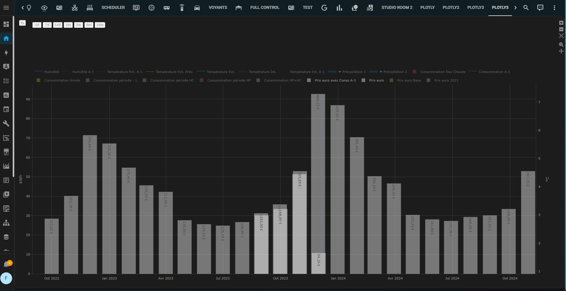

Autres indicateurs:
Prix 2023 (consommation + abonnement) par mois comparé au prix 2021 pour la même consommation (pour se faire mal) :
Autre exemple:
Coût actuel et projection des coûts mensuels à venir basée sur la consommation année précédente et le prix courant:
