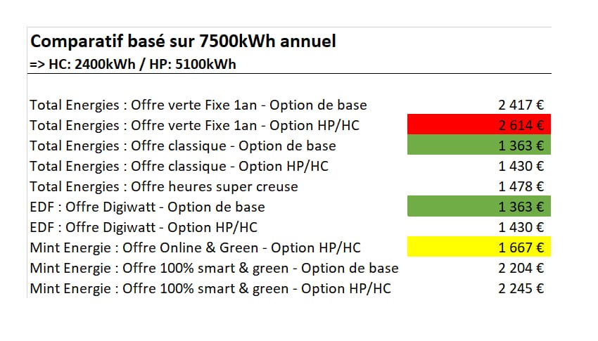

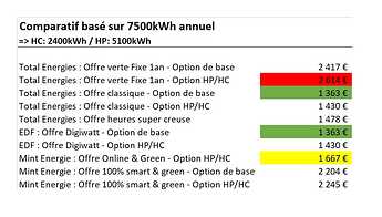

Etapes 1 => Comparaison des offres fournisseurs :
En décembre 2021, alors que j’étais chez MINT Energie avec l’offre « ONLINE & Green » en 12kVA avec option HP/HC, j’ai comparé celle-ci avec différents autres fournisseurs. J’ai également comparé le forfait de base avec l’option HC/HP.
Je fus surpris de voir que l’option HC/HP n’était pas financièrement intéressante dans mon cas. Je n’utilisais visiblement pas assez les HC malgrès nos efforts à faire au maximum les machines, sèche-linge et lave vaisselle en HC. En fait je payais plus chère tout en ayant plus de contraintes. J’ai également noté que les différences sont incroyablement effrayantes !!!
Suite à ceci, je suis donc passé chez Total Energie avec le forfait le plus basique soit environ 304€ d’économie par an. Je pouvais également retourner chez EDF qui était au même prix sauf que j’avais un parrainage d’un ami chez Total Energie.

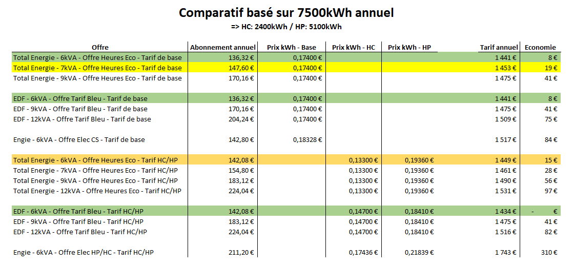

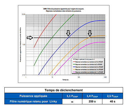

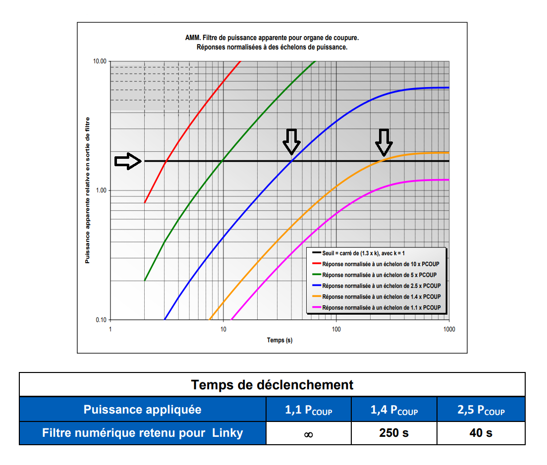

Étapes 2 => Réduction de la puissance du contrat

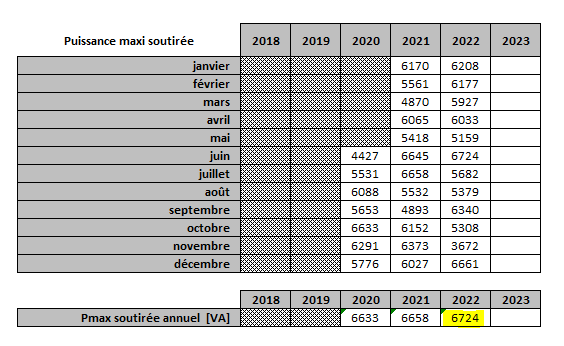

En ce début 2023, je me suis amusé à télécharger sur le site ENEDIS l’historique de puissance max soutirée chaque jour par mon compteur. Je me suis aperçue que je n’ai jamais dépassé 6,7kVA depuis que j’y habite malgrès les gros repas, les travaux, les hivers rigoureux, etc…
Ma Pmax étant proche du forfait à 6kVA je me suis demandé quel était le critère de coupure du LINKY. Après lecture de la documentation du LINKY, il s’avère qu’il y a plusieurs critères de coupure et qu’ils sont visiblement assez souple.
On constate que le LINKY ne coupera jamais même si l’on consomme 1,1 fois la puissance de son contrat en continu, c’est à dire 6,6kVA dans le cadre d’un contrat 6kVA. Encore mieux, le compteur autorise un dépassement de 1,4 fois la puissance souscrite pendant 250s avant de couper soit 8,4kVA pendant 4min et 10s. Suite à ce constat j’ai à nouveau comparé les différentes offres du marchés pour voir l’économie potentielle.
Je vais donc lancer la démarche auprès de Total Energie (totalement gratuite du fait du LINKY) pour passer en 6kVA tout en restant en offre de base. Si cela pose problème je passerai en 7kVA qui visiblement ne ce fait que chez eux.

Sans ou avec linky, j’ai comparé Total Energies avec EDF et autres il y a 2 ans, 1 an, 6 mois…etc
Avec les frais d’abonnement: EDF continue d’être moins ‹ chère › par kWh en total (!)
Je ne sais pas si ça dépend de l’endroit (je suis dans le sud)…
Linky n’ajoute rien sur cette disussion…que en presenter la consommation plus transparent
Merci de ton retour, c’est intéressant car je ne comprend pas comment tu arrives à cette conslusion car seul le prix de l’abonnement et du kWh peuvent être différent, la partie contribution et acheminement est la même pour tous selon moi.
C’est possible que tu partages ton comparatif ?
Mon but n’est pas de dire si tel ou tel fournisseur est moins chère, j’aimerai surtout comprendre d’où vient cette différence entre nos comparaison pour identifier mon erreur dans le comparatif :wink:

Merci de partager, ça peut donner des idées à ceux qui n’ont pas encore essayé d’analyser leur conso.
C’est clair que tu as tout intérêt à passer en tarif de base au plus vite.
Si je ne me trompe pas, il faut avoir un ratio au dessus de 60/40 pour HC/HP pour qu’elles soient rentables.
Là tu es plutôt à 30/70 !!!

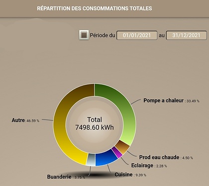

Voilà la répartition de ma conso de 2021 :

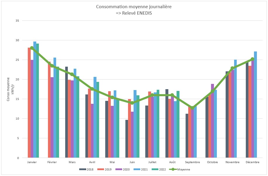

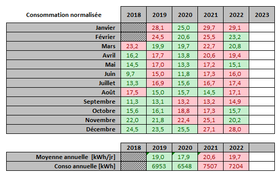

Mon suivi ramené en kWh/jr :
