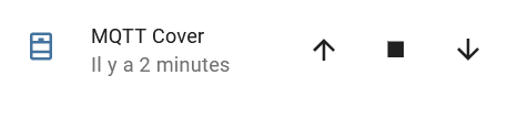

Mais c’est là que je bloquais. Il me semble que ça m’affichait bien la position. Par contre, lorsque j’essaie de mettre une lovelace card pour ce sensor de type « cover », l’ouverture/fermeture ne fait rien.
Je ne sais pas du tout comment gérer ici (et je n’ai plus de quoi tester…). Il faudrait presque pouvoir mettre « script.vr_set_position » dans command_topic, mais je ne sais pas si c’est possible.
Hello, merci de ta réponse, j’étais parti sur presque le même script que toi, mais je tentais un POS à 50 pour l’ouverture, et ca ne faisait rien du tout … Par contre j’envoyer CMD 4 à la place du 1.
C’est peut être ca, je testerais ce soir avec du 1.
Je regarde de mon coté pour récupérer l’état. Je vois bien dans MQTT explorer quand ca bouge en tout cas, ca doit donc être facilement récupérable sous HA
CMD 4 c’est justement le module qui renvoie sa position de ce que j’ai compris. CMD1 c’est pour aller à telle position. J’avais tenté aussi avec POS 50 et ça marchait.
Avec le code que j’ai mis au-dessus de mqttcover, je récupère bien la position. Mais je n’arrive pas à voir comment piloter le VR depuis l’interface. Par exemple, si je fais une entity card avec ce sensor de type « cover », j’ai ça :
Sauf que les flèches ne descendent/montent pas les volets, et elles ne se mettent pas non plus à jour (par exemple, si le store est ouvert comme ici, la flèche pour descendre n’est quand-même pas dispo…). Faut-il le faire « à la main » en appelant le script ?

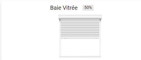

Avec ca, et surtout la ligne « position_topic » j’arrive à avoir l’état dans une card disponible sous HACS :
Par contre je m’apercois que le volet à 50%, ca donne le volet ouvert de 20% a peine et que le 0% et le 100% sont inversés, mais ca c’est juste de la conf du mqtt.cover je pense.
J’arrive pas encore à piloter depuis cette card, mais surement avec la meme conf que sur le widget des lumières et appeler le script depuis la card
J’ai remarqué aussi que les pourcentages donnés ne correspondent pas trop à la réalité. Chez moi, 0 est fermé, 100 est ouvert, et 50 est 2/3 fermé. Mais ça ne vient pas de enoceanmqtt. Dans l’appli officielle j’avais déjà ce problème. Je pense que c’est une histoire de calibration des volets. Mais par contre, on peut surement trouver un hac pour le corriger dans HA.

Oui, j’ai bien fait la calibration, mais j’ai quand même le problème. Et ça me le fait sur tous les VR, donc c’est un soucis du module le pense. Et a priori pareil pour @Judzk
Mais bon, ça n’empeche pas de les intégrer dans HA, et voir par la suite comment corriger.
ma calibration est fait, mais je pense que c’est un soucis propre a mqtt.
MQTT veut forcement de 0 à 100.
Par contre quand tu calibres ton module enocean, imagine que la plage est de 0 à 180. Quand tu lances ta calibration il va mettre des butées dès qu’il sent que le moteur bloque. Donc il peut te mettre des butées à 40 fermé et 120 ouvert.
MQTT sera en 0-100
le module sera en 40-120
mais j’ai vu qu’on pouvait gérer ce soucis dans mqtt cover
Ici on le voit utilisé avec un tilt, on devrait pouvoir faire pareil avec ‹ position_min › et ‹ position_max ›
Reste juste a déterminer les valeurs
Le module que j’ai (D2-05-00) reporte sa position entre 0 et 100. Je ne savais pas que ça pouvait être différent pour d’autres modules. Quel est l’EEP de votre module juste par curiosité ?
