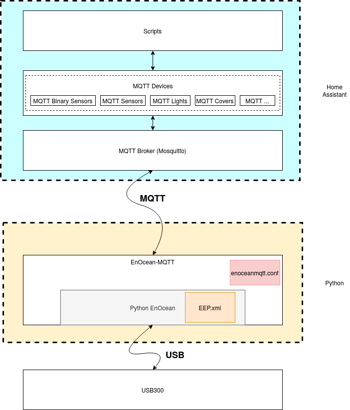

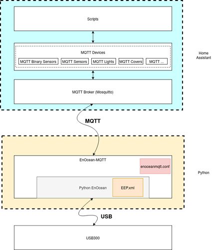

J’ai essayé de schématiser un peu toute la chaîne et ça donne ça
EnOcean-MQTT va permettre de gérer tout le protocole EnOcean via la clé USB300 et la librairie Python EnOcean.
La librairie Python EnOcean s’appuie sur un fichier EEP.xml qui contient la définition des EEP EnOcean supportés. Il faudra rajouter le votre ici s’il n’est pas encore supporté (simple à faire et je pourrais vous le fournir).
EnOcean-MQTT quant à lui, a besoin d’un fichier de configuration dans lequel on indique entre autres le préfixe MQTT pour les topics MQTT ainsi que les périphériques EnOcean à gérer.
Par exemple, pour rajouter un module fil pilote nommé radiator, on indiquera

L’adresse correspond à l’adresse de votre module EnOcean, rorg-func-type quant à eux parlent d’eux-mêmes (pour vous 0xD2 0x01 et 0x12). log_learn = 1 si vous voulez un log de vos messages EnOcean (edit: c’est plutôt si vous voulez remonter par MQTT les messages EnOcean lors des appairages), sinon 0. Et je passe sous silence la ligne command = CMD mais vous en aurez besoin pour vos modules D2-01-12.
Les messages MQTT seront alors envoyés et reçus depuis des topics du style <mqtt_prefix>/<module_name>/xx soit dans notre exemple enocean/radiator/xx
Une fois ce bout de texte dans le fichier de configuration et votre profil EEP supporté dans EEP.xml, EnOcean-MQTT pourra prendre en charge votre module.
Comme indiqué dans un autre post, le teach-in est parfaitement géré ce qui est assez pratique. Il suffit de mettre le module en mode teach-in et il sera reconnu et appairé.
Par la suite, tous les messages EnOcean seront transmis par MQTT et il vous faudra donc un broker MQTT au niveau de HA. Pour ma part j’ai installé l’intégration Mosquitto.
Chaque champ d’un message EnOcean corresponds à un topic MQTT du module.
