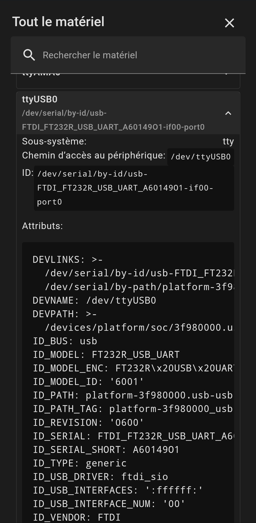

              bonjour,
sur jeedom passerelle pour les interrupteurs enocean (TCM310) qui pilotes les lumière de ma Fibaro home center 3.
j’ai depuis un crash de problème avec jeedom. a 90 % les interrupteur ne réagisse pas.
j’ai donc cherche et je suis tombe sur home assistant. graphique super, reconnait tous mes appareille.
saufe le usb enocean TCM 310
j’ai suivi tout les étape mais rien n’y fait.
pouvez vous m’aider
je sus sur raspberry 3 32 bit
              Bonjour, la TCM310 est-elle reconnue par votre Raspberry Pi, hors home assistant ?

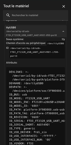

              Je ne sais pas je vois bien usb dans home assistant
Voir photos
Est-ce que vous pouvez transférer votre message sur ce sujet svp : Problème reconnaissance clé TCM310 enocean
Ce sera + facile à retrouver par d’autres utilisateurs dans votre cas.

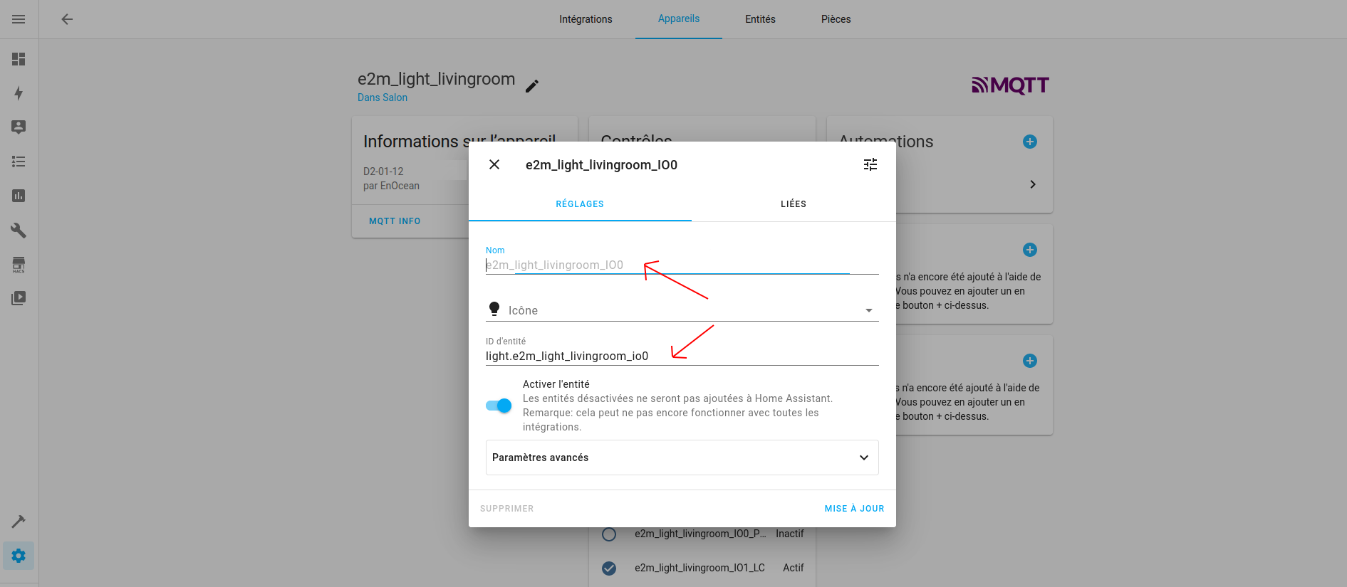

              Je me demandais s’il serait possible de choisir le nom des entités quand on définit un channel :
Pour le A5 12 01, les 2 channels sont power et energy, par définition de l’EEP.
Par contre, pour les lumières, IO correspond à 2 lampes différentes. On choisit le nom du device (entre [] ), mais les entités sont ensuite automatiquement nommées <device_name>_IO[0-1], ce qui n’est pas forcément très parlant.
Est-ce qu’on ne pourrait pas ajouter, dans le cas de multi-channel, quelque chose comme :
[lumiere_salon-et-entree]
address = 0x0000000
rorg = 0xD2 # VLD
func = 0x01
type = 0x12
channel = IO
channel1 = "entree"
channel0 = "salon"
log_learn = 1
publish_rssi    = 0
command = CMD
persistent = 1
Ce qui donnerait les entités light.e2m_lumiere_salon-et-entree_entree et light.e2m_lumiere_salon-et-entree_salon
Je ne sais pas si ça aurait du sens de faire ça, ni à quel point ça demande de changements dans le code. Après, il y a peut-être des modules avec + que 2 channels différents, et ça rendrait le enoceanmqtt.conf un peu plus verbeux…
              J’avais pensé à un truc comme ça à un moment.
Finalement je me suis dit que ce n’était pas nécessaire dans la mesure où on peut changer les noms des entités dans HA.
              Oui bien sur on peut les changer après. Mais c’était histoire de tout définir en une seule fois, sans avoir besoin de repasser à plusieurs endroits. Mais c’est du détail, c’est très bien comme ça
