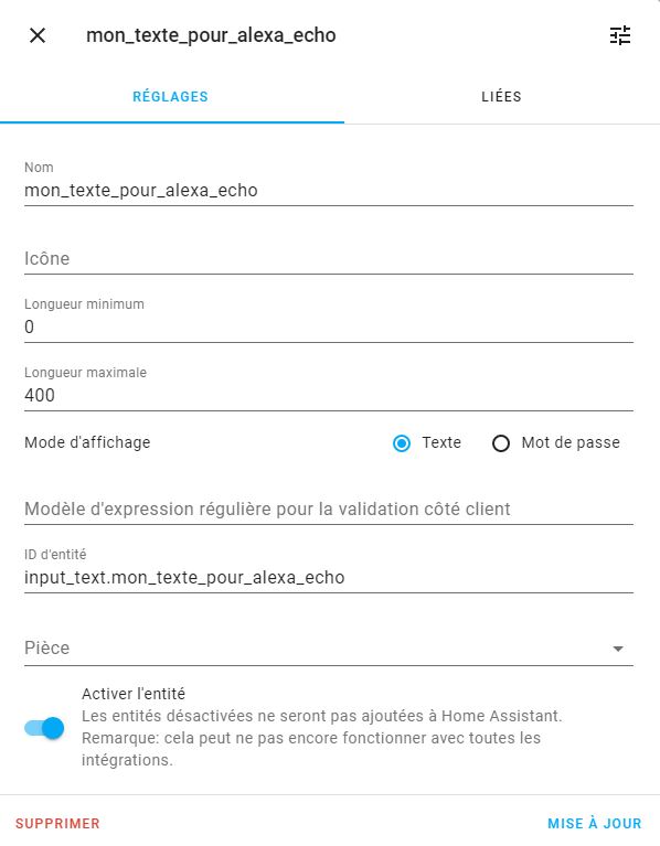

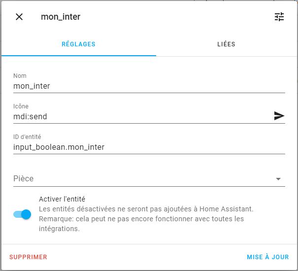

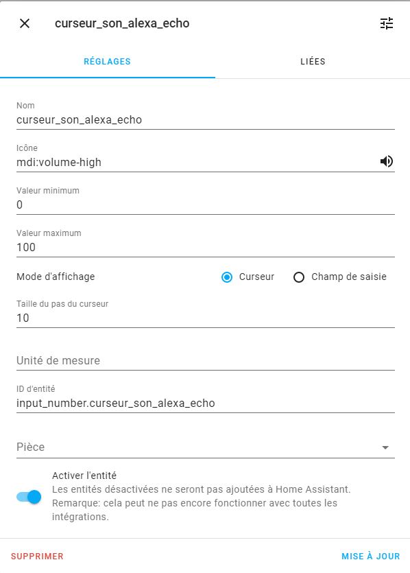

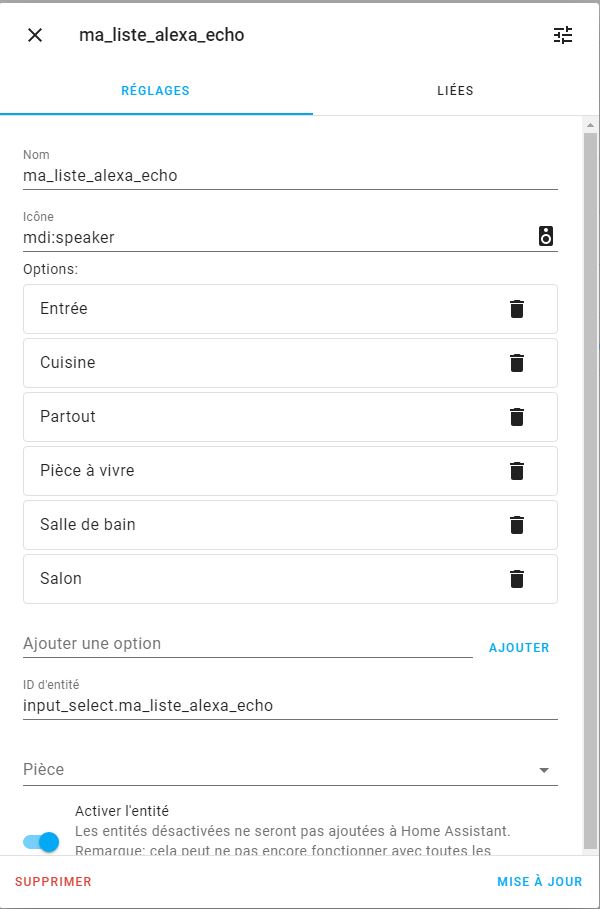

Création des « Entrées » necessaires pour la partie « lovelace ».
Aller dans le menu « Configuration », « Entrées », « Ajouter une entrée » :
Curseur de son :
Liste des Alexa Echo :
La zone de texte à envoyer :
Le bouton pour envoyer :

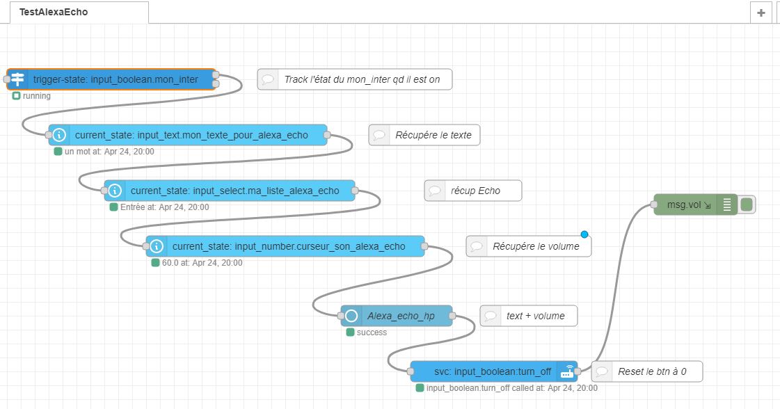

Node Red :
Installer une nouvelle palette, aller dans le « menu », « settings », « palette » :
Cliquer sur « Palette », « Install », rechercher « alexa remote » puis cliquer sur « install » du module « node-red-contrib-alexa-remote2-v2 » :

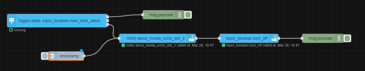

Avant de voir la configuration de chaque composants, voici à quoi ressemble le flow :

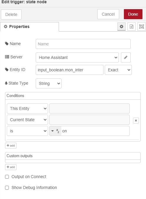

Un composant « Trigger state » (le bouton d’envoi) :
Spécifique : on ne veut que le passage à « on » de l’interrupteur, on verra par la suite pourquoi.

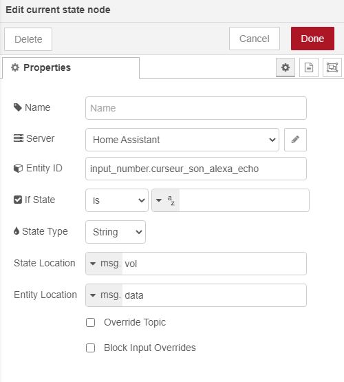

Un composant « Current State » (le texte à envoyer) :
Un composant « Current state » (le choix de l’Echo) :
Un composant « Current state » (le niveau de son) :

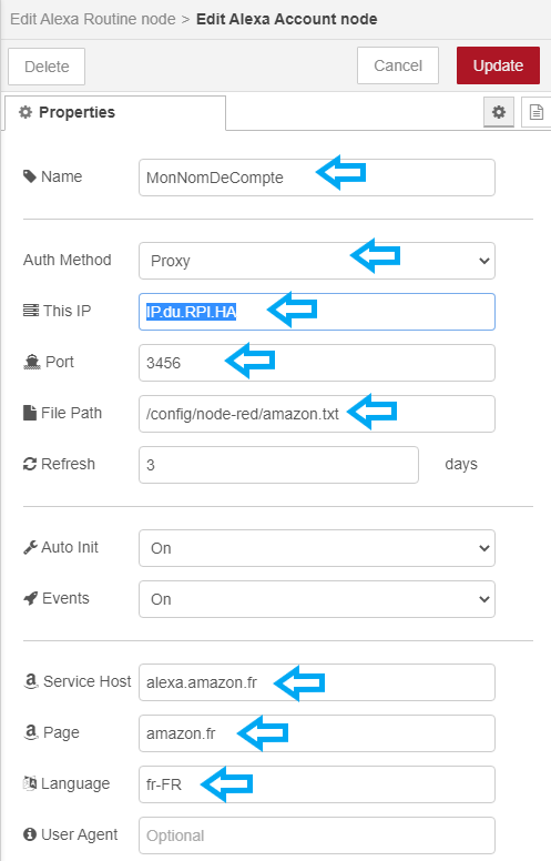

Un composant « Alexa routine » (l’intelligence du module Node-Red) :
Ce qui est fait ici, c’est que le HA/Node-Red va proxifier la connexion pour récupérer le cookie de connexion pour le rejouer à chaque envoie de message.
Au premier déploiement, sous le composant « Alexa routine » il affichera de se connecter sur l’IP du HA fourni et le port dans une page Web, il faudra alors se connecter avec le compte Amazon en lien avec les Alexa Echo.
Un composant « Call service » :
Ce dernier composant sert à repasser le bouton d’envoi (input_boolean.mon_inter) en position « 0 », c’est de la cosmétique en attendant que je trouve mieux ;).
Mettre les liens entre les différents composants et faire le « Deploy » (à la première connexion, il faut ouvrir une page web avec l’IP du HA et port fourni dans la « Alexa routine »).
Retourner sur la carte « lovelace » précédemment créée et tester !

Alors je pense que le problème vient de la config des current_state
Je n’arrive pas à avoir la même chose que vous par exemple pour le texte à envoyer j’ai ceci :
alors que vous avez ceci avec deux lignes state location et entity location :
Je ne sais pas si ça vient de la viersion de node red ou du composant current state.
Mais les 2 peuvent faire le même chose. Le tiens est plus flexible.
State Location et Entity Location je pense que ça correspond respectivement à tes sorties entity state et entity

Pour « State Location et Entity Location » de ce composant j’ai pas les mêmes valeurs
moi le msg.payload s’appelle msg.text qui correspond au texte que l’Echo doit jouer.

Du coup cela fonctionne en changeant tous mes current state node
c’est top
Merci de l’aiguillage qui m’a permis de voir les choses autrements.
