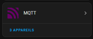

  1. Accéder à la page des intégrations dans Home Assistant et cliquer sur la case MQTT :
  2. Un nouvel appareil devrait apparaître dans la liste :

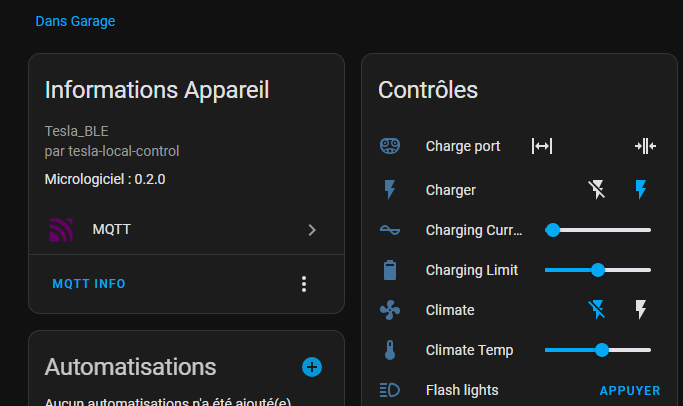

  3. Accéder à la liste des entités liées à l’appareil en cliquant dessus :

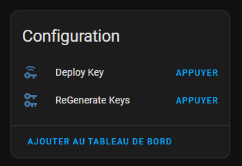

  4. Dans la section Configuration, cliquer sur Generate Keys. Optionnellement, vérifier les logs dans Portainer.

  2. S’installer à la place du conducteur avec son téléphone ouvert sur la page Home Assistant de l’appareil MQTT. L’écran du véhicule doit être actif.
  3. Appuyer sur Deploy Key depuis l’interface HA sur votre téléphone.
  4. Immédiatement, positionner la carte-clé sur la console centrale comme pour démarrer le véhicule. Un message de confirmation demandera de valider l’ajout de la clé.
  5. Renommer la clé Unknown Key nouvellement ajoutée avec un nom identifiable, comme Clé BLE.
