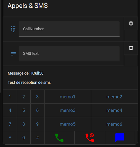

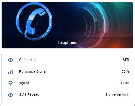

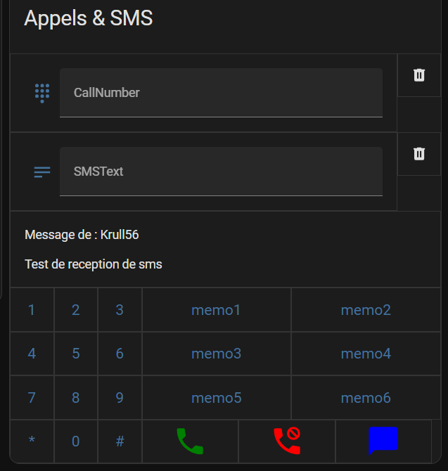

Dans un des fils de ce forum j’ai développé un controle appels/sms en reception et emission depuis HA en utilisant son smartphone uniquement comme passerelle :wink:
