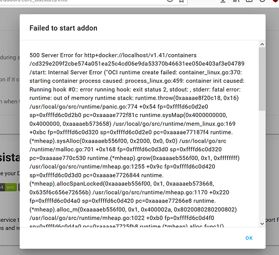

Depuis quelque jour j’ai cette erreur lors du lancement de mon duckdns.
Quelqu’un peux t’il me dire mon erreur ou mon probleme.

Là, avec ce log, on sait juste que ça ne marche pas… Mais, pourquoi. Rien de bien net.
Tu as fait des modifs sur la config de l’addon ou sur un autre addon?
Un reboot du système?

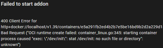

J’ai à peu près la même erreur pour tout mes add-on que je veux démarrer :
Je pense que le problème a commencé suite aux dernières màj !
Par-contre les add-on qui étaient déjà démarrés fonctionnent normalement :thinking:

Non aucune modification . Juste des mises à jour de HA.
Pareil je vais voir si je peux pas revenir en arrière

J’ai installer la dernière version de HA 2021.2.3 et bingo mon petit canard repasse en Jaune.
Duck refonctionne. Truck de dingue :slight_smile:
