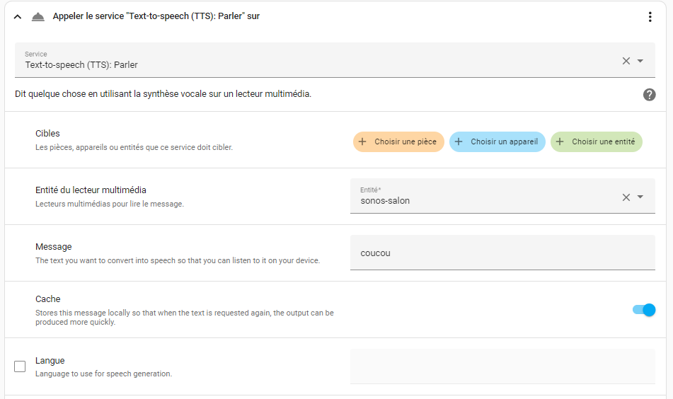

Erreur TTS:parler
Je viens de faire les dernières mises à jour de mon HA.
J’utilisais Google translate pour envoyer des messages à ma sonos. Apparemment google translate ne fonctionne plus et il y a un nouveau service TTS:Speak intégré.

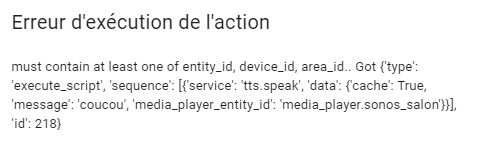

Mais cela ne fonctionne pas dans mon cas j’ai une erreur :
Je n’arrive pas à mettre de cible !!
J’arrive bien à lire de la musique sur ma sonos via HA
J’ai enlevé la configuration de google translate dans mon configuration.yaml
Merci par avance pour votre aide

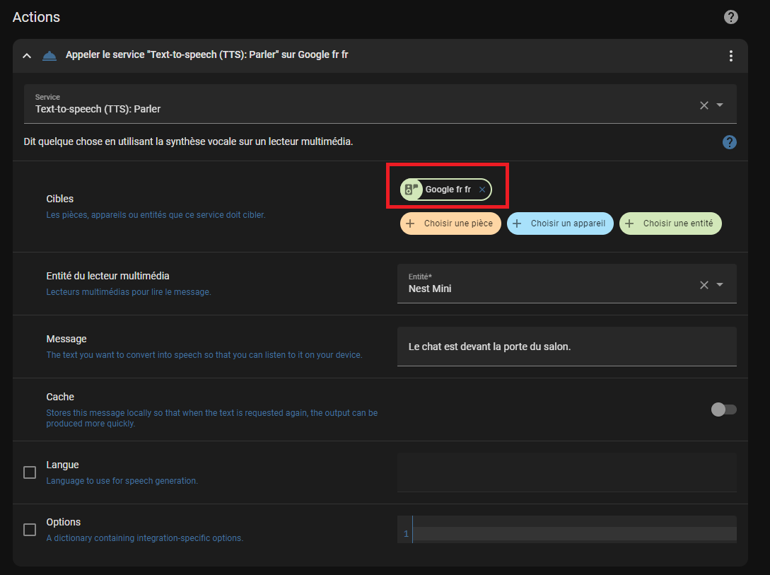

effectivement le google translate a changer. Faut virer la configue du configuration.yaml et ajouter l’intégration Google Translate text-to-speech dans appareils et services.
Tu auras une nouvelle entité tts.google_fr_fr qui faudras utiliser dans le service en cible.

Super ca marche !!
Merci pour ton aide :+1:
