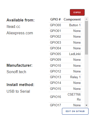

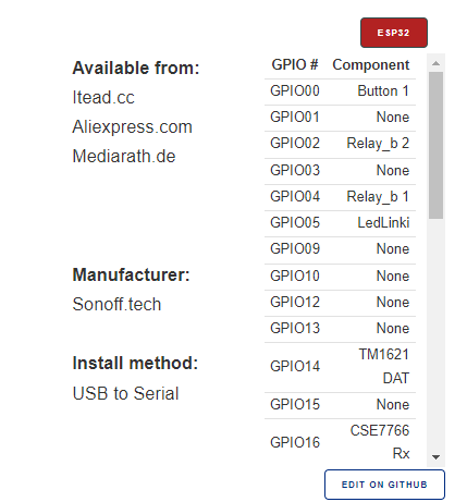

et regardant sur tasmota je suis tombé sur cela pour le 20 A
et cela pour le 16 A
le relais est connecté sur la version 16 A sur le GPIO 13
par contre pour la version 20 A
je ne comprends pas du tout la logique…
GPIO2 relay_B 2
et GPIO4 relais _B 1

tu as deux GPIO peut être tout simplement parce qu’il y a 2 relais.
dans un premier temps tu peux tester en remplacant ton GPIO13 par GPIO04 et voir ce qu’il se passe. Puis refaire la même manipulation en remplaçant le GPIO13 par GPIO02.
Quand a l’utilité du 2eme relais, j’ai pas trouvé d’info

petit retour sur la « BETE »
ce modele la est equipé d’un relais BISTABLE. d’ou dans la definition de tasmota de deux relais
