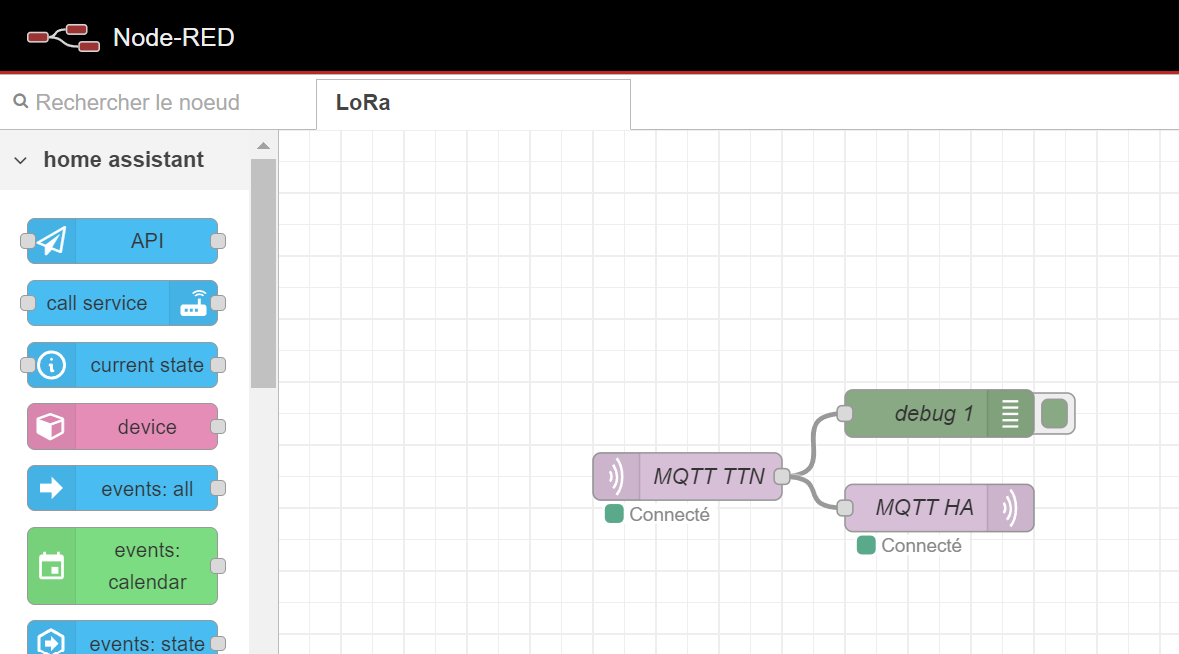

C’est mon cas en LoRa en fait. J’utilise le réseau communautaire TTN (The Things Network) et je n’ai pas pu héberger ma passerelle LoRa chez moi par soucis de réception.
J’ai donc mis la passerelle dans un autre lieu et elle envoie donc les infos sur TTN qui lui-même renvoie par le biais d’un MQTT à eux.
Cela se fait bien avec Node-RED pour le coup.
Et encore, c’est pas exactement la problématique ici, même si tu as 2 serveurs MQTT, tu n’as qu’un client (celui vers le MQTT HA, où tout est regroupé)

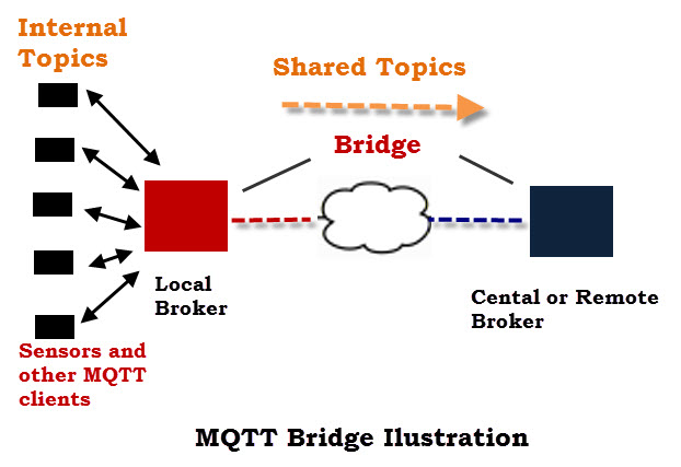

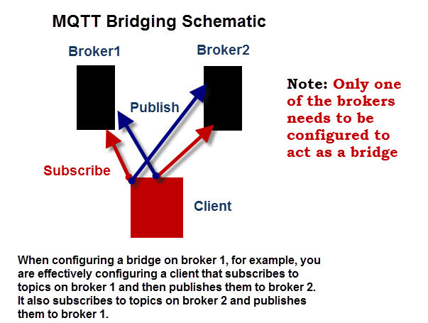

Il existe au mois deux solutions je pense, si j’ai bien compris la problématique, pour connecter deux sites distants avec un système domotique sur chaque site :
  • 1 broker MQTT sur chacun des sites
    Alors le mode Bridge
Le lien vers le site qui explique clairement le fonctionnement
