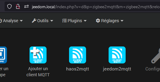

Bonjour, le topic est certes super ancien mais toujours ouvert donc j’en profite pour partager le fait que sous Jeedom il est parfaitement possible de faire ce que @denisb88 suggère. A savoir disposer de 2 clients MQTT pointant chacun sur deux brokers différents et d’avoir tout qui remonte dans un même Jeedom. Maintenant ce qui serait cool c’est que HA puisse en faire autant et aussi simplement que dans Jeedom (plugin ZigbeeLinker) sans se casser la tête à monter un bridge MQTT.

Néanmoins même si ça n’intéresse pas la majorité, c’est dommage que HAOS ne permette pas de le faire, alors que Jeedom (réputé plus désuet) le fait très bien. Le comble c’est que l’interface de l’intégration MQTT dans HA laisse penser qu’il est possible de le faire puisqu’il affiche bien un bouton pour ajouter une nouvelle entrée, mais lorsqu’on clique dessus, ça indique qu’une seule entrée est possible. Dans ce cas ce bouton ne devrait pas être proposé dès lors qu’on a déjà un client de configuré.

On ne parle effectivement pas de la même chose. Bien sûr c’est Zigbee2mqtt des deux côtés, donc rien de différent à ce niveau entre HA et Jeedom (plugin ZigbeeLinker pour ma part). Mon propos se concentre uniquement sur le fait que dans Jeedom je peux avoir plusieurs clients MQTT, alors que HA ne permet d’en avoir qu’un seul, c’est tout.
Il y a d’autres avantages à avoir plusieurs clients, le fait pour moi de migrer mes modules au fur et à mesure n’est qu’un exemple. Mais en cherchant j’ai pu voir qu’il y a pas mal de gens qui y ont aussi un intérêt pour des besoins complètement différents.
Avoir 2 clients ça a du sens et c’est utile seulement dans le cas où tu as 2 serveurs… Mais comme tu peux regrouper les serveurs en 1 seul et unique, ça perds franchement de son intérêt…
Justement, c’est précisément la situation que je décris, j’ai actuellement deux serveurs… :slight_smile:
Évidemment c’est une situation transitoire, puisqu’à terme tous mes modules seront appairés dans l’instance Z2M dans HA. Mais en attendant je me retrouve dans une situation ou HA n’est pas en mesure de communiquer avec l’ensemble de mes modules tant qu’ils ne sont pas tous migrés. Alors que Jeedom lui il peut car il a deux clients MQTT
