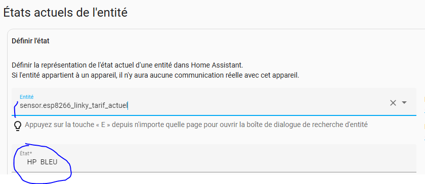

J’ai un linky tarif bleu HC/HP option Tempo, je récupère dans HA, la trame TIC info au travers d’un ESP 8266 dans ESPHOME (Version actuelle : 2024.12.2)
Dans la trame j’ai bien l’information « couleur du jour » qui évolue en fonction de la couleur du jour
J’ai vérifier dans l’outil de développement de HA que je récupère bien la couleur du jour actuelle de l’entité « sensor.esp8266_linky_tarif_actuel »
Mon problème c’est quand je veux tester cet état (HP BLEU) dans un simple automatisme appelé chaque seconde qui allume une lumière quand la condition est réalisée et sinon l’éteint (avec les 3 petits points puis tester)
j’ai le résultat « la condition n’est pas remplie »
j’ai essayer de modifier le yaml avec ‹ HP BLEU › ou « HP BLEU » ou hp bleu ou avec 2 espaces entre HP et bleu avec toujours le même message
D’ou peut bien venir ce pb ?
Merci pour votre aide

C’est une impression ou il y a des espaces avant HP ?
Bien vu merci Ludoc !
il y a bien 4 espaces avant HP BLEU et 3 espaces après
j’ai fait un copier/coller du champ état de l’outil de developpement pour être sur d’avoir la bonne synthaxe et çà semble fonctionner à présent.
