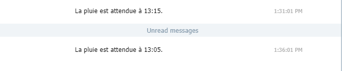

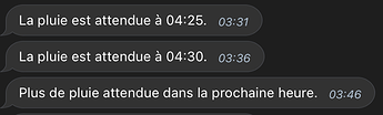

  • Je veux recevoir une notification (sur Telegram) qui m’informe si de la pluie est attendue dans la prochaine heure avec l’heure estimée de la pluie.
  • Je veux qu’a chaque mise à jour de l’heure estimée, une nouvelle notification soit envoyée.
  • Une fois que la pluie est prévue dans moins de 5 minutes, je considère qu’il pleut et je ne veux plus recevoir de nouvelle notification jusqu’à ce que plus de pluie soit attendue dans la prochaine heure.

            - service: notify.telegram
                message: "Plus de pluie attendue dans la prochaine heure."

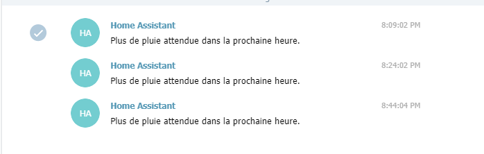

j’ai adapté ce tuto pour mon utilisation mais je ne reçois pas de notification.
j’ai supprimer la partie Google car je veux que des notifications sur mon smartphone.
pouvez vous m’aidé?

en faite je reçois que ça comme notification alors que quand je l’ai mis en place j’avais bien de la pluie de prévu

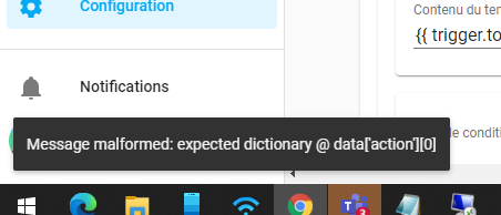

j’ai ce message quand je veux ajouter en 1er action le code que tu ma donné:
Tu peux déboguer en forçant la valeur des états et des attributs dans l’onglet Etats de la section outils de développement .
C’est comme ca que je fais.
Attention il y a un ou plusieurs bug ouverts sur l’IHM de création d’automatisation si vous alternez entre la vue YAML et la vue classique.
