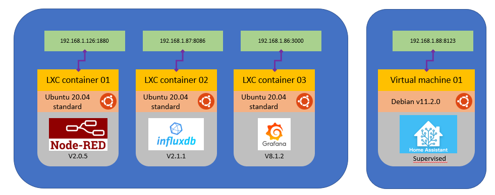

Juste pour vous tenir au courant, j’ai pas mal avancé et j’ai maintenant une solution fonctionnelle. Il me reste maintenant à peaufiner quelques filtres dans Nodered pour éviter d’injecter des valeurs nulles par exemple.
Je ferai un tuto dédié à ça une fois terminé, dans l’attente je vous laisse voir mes précédents échanges :
https://forum-test.hacf.fr/t/influxdb-v1-8-x-aller-encore-plus-loin/3673/97?u=neuvidor
Pour résumé ma solution, je tourne sur Proxmox de cette façon :
