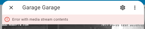

J’ai ce message d’erreur qui s’affiche toutes les secondes et disparait rapidement :
J’ai une caméra qui permet d’utiliser deux flux, le H264 et le MJPEG, c’est elle qui me permet de me rendre compte que c’est la nature du flux qui déclenche l’erreur. Les autres caméras ne sont qu’en MJPEG (ou MPEG4 ou MXPEG) et provoquent l’erreur.

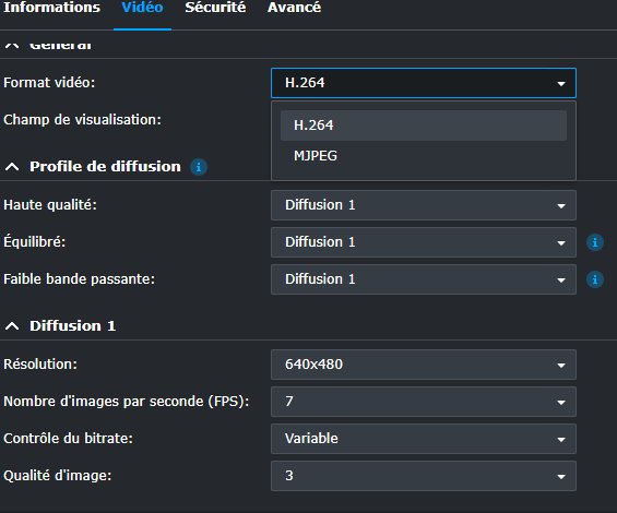

Toute configurer pareil, une caméra qui fait du H264 et du MJPEG passe bien quand je la mets en H264 sur SS et provoque l’erreur du haut en MJPEG.
Tu peux me faire une copie d’écran comme celle de dessous, d’une de tes caméras qui fonctionnerait en MPEG ?
C’est celle qui a les deux formats :
