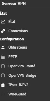

Du coup, j’ai vu que la Freebox Delta proposait tout un tas de serveurs VPN distincts :
Seul problème, je doit sans doute m’y prendre comme un manche, mais impossible de réussir à m’y connecter depuis Android, que ce soit depuis le VPN « de base » android, ou bien via des applis.

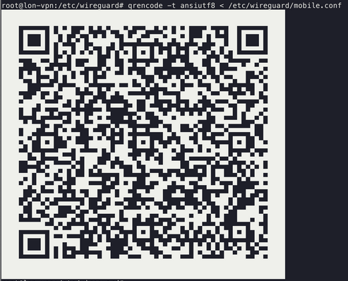

Pour générer le qrcode, j’ai installé ce paquet :
apt install qrencode
Et une fois le fichier de conf du client « rédigé » :
qrencode -t ansiutf8 < /etc/wireguard/mobile.conf
Ce qui va afficher sur le prompt qqc comme ça :
Plus qu’à flasher avec le device :wink:
