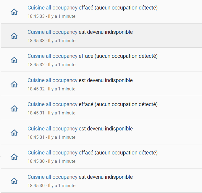

J’ai un problème avec Frigate, je viens de voir qu’il n’est pas stable du tout, il devient indisponible toutes les secondes
Je suis sous Proxmox, avec une VM pour HA et un container pour Frigate
Tout semble à jour
Auriez vous une idée de la cause ?

Pour info, j’ai fait une MAJ de Frigate il y a environ 2-3 semaines, mais j’avais pas fait gaffe depuis si cela fonctionnait bien
Je vois que mon CPU monte à 88% pour frigate (j’ai un N100 avec 3 coeurs pours Frigate)
As-tu les logs disponibles de frigate ?
Comment est connectée ta camera ? Wifi, usb ?
Ma caméra est en wifi, mais ca marchait bien avant (il y a 1mois, c’est sûr)

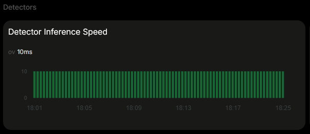

J’ai gonflé les ressources pour HA, voir si ca aide à faire tourner Frigate, et ca marche mieux
Pour ajouter Openvivo, il faut que j’assigne la partie GPU du processeur à HA ?
Si c’était simplement un problème de ressources alors tant mieux c’est plus simple à gérer :crossed_fingers: !
Pour Openvino, je ne pense pas que ce soit nécessaire d’assigner la partie GPU, comme tu peux le voir dans ma config device = CPU, il me semble avoir lu que si on indiquait GPU ou Auto ça pouvait poser problème chez certains (de mémoire avec N100). Mais à tester si tu le souhaites.
Une fois Frigate relancé, dans les paramètres vérifie bien que la détection passe par Openvino comme ci-dessous :
je viens d’essayer sans openvivo, et j’ai une grosse augmentation du « detector inference speed »
Il y a quelque chose à installer avant d’ajouter le code ?
Justement Openvino permet « d’optimiser » grandement l’utilisation du CPU/GPU pour la détection, ce qui évite bien souvent la nécessité de s’équiper d’une clé Coral pour ça. Donc c’est normal que sans Openvino ton inference speed augmente beaucoup, du coup c’est mieux avec :sweat_smile:.
Non il n’y a rien à installer, simplement le code à ajouter dans la config (Openvino est natif dans les CPU Intel à partir de la 6ème génération de mémoire).

D’après les logs j’ai l’impression que Openvino fonctionne c’est le cas ?
Pour les erreurs, c’est peut-être l’accélération matérielle qui ne fonctionne pas.
Peut-être faut-il tester en enlevant la partie correspondante dans ta config :
ffmpeg:
  hwaccel_args: preset-vaapi
Ou alors simplement assigner la partie GPU à HA comme tu le disais un peu plus haut.
bien joué, ca se lance maintenant, et ca semble mieux au niveau du detector inference (17ms)
2024-10-26 21:23:54.004167702  [INFO] Preparing Frigate...
2024-10-26 21:23:54.019419377  [INFO] Starting Frigate...
2024-10-26 21:23:55.730159553  [2024-10-26 23:23:55] frigate.app                    INFO    : Starting Frigate (0.14.1-f4f3cfa)
2024-10-26 21:23:55.730652071  [2024-10-26 23:23:55] frigate.app                    INFO    : Creating directory: /tmp/cache
2024-10-26 21:23:55.730655681  [2024-10-26 23:23:55] frigate.util.config            INFO    : Checking if frigate config needs migration...
2024-10-26 21:23:55.746693672  [2024-10-26 23:23:55] frigate.util.config            INFO    : frigate config does not need migration...
2024-10-26 21:23:55.771863991  [2024-10-26 23:23:55] frigate.util.services          WARNING : Did not detect hwaccel, using a GPU for accelerated video decoding is highly recommended
2024-10-26 21:23:55.785519915  [2024-10-26 23:23:55] peewee_migrate.logs            INFO    : Starting migrations
2024-10-26 21:23:55.786269755  [2024-10-26 23:23:55] peewee_migrate.logs            INFO    : There is nothing to migrate
2024-10-26 21:23:55.803155803  [2024-10-26 23:23:55] frigate.app                    INFO    : Recording process started: 319
2024-10-26 21:23:55.803160344  [2024-10-26 23:23:55] frigate.app                    INFO    : Recording process started: 323
2024-10-26 21:23:55.804245186  [2024-10-26 23:23:55] frigate.app                    INFO    : go2rtc process pid: 98
2024-10-26 21:23:55.826874735  [2024-10-26 23:23:55] detector.ov                    INFO    : Starting detection process: 348
2024-10-26 21:23:55.830818499  [2024-10-26 23:23:55] frigate.app                    INFO    : Output process started: 350
2024-10-26 21:23:55.852262647  [2024-10-26 23:23:55] frigate.app                    INFO    : Camera processor started for cuisine: 365
2024-10-26 21:23:55.867792550  [2024-10-26 23:23:55] frigate.app                    INFO    : Capture process started for cuisine: 366
2024-10-26 21:25:31.003114244  [2024-10-26 23:25:31] frigate.comms.dispatcher       INFO    : Turning on detection for cuisine
Très bien !
Une detector inference de 17ms, je pense que Openvino est bien fonctionnelle, tu peux t’en assurer dans les paramètres de Frigate (indiqué « ov » dans la capture) même si d’après les logs ça à l’air déjà bon.
Du coup, vu que l’accélération matérielle utilise le GPU, si tu veux l’ajouter dans ta config alors il faudra surement assigner le GPU à HA comme tu le disais. Activer cette fonctionnalité supprimera le seul et dernier Warning de tes logs.
J’ ai bien le OV de indiqué, nickel
Maintenant Frigate est stable
