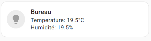

[details=« le « code » deux lignes: »]
primary: Bureau
secondary: |-
  Temperature: {{states('sensor.pac_room_temperature')}}°C
  Humidité: {{states('sensor.pac_room_temperature')}}%
icon: mdi:lightbulb
entity: light.ampoule_bureau
multiline_secondary: true
icon_color: |-
  {% if states(entity) == 'on' %}
  orange
  {% elif states(entity) == 'off' %}
  grey
tap_action:
  action: toggle
hold_action:
  action: more-info
double_tap_action:
  action: more-info
[/details]

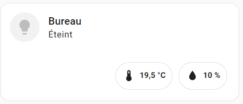

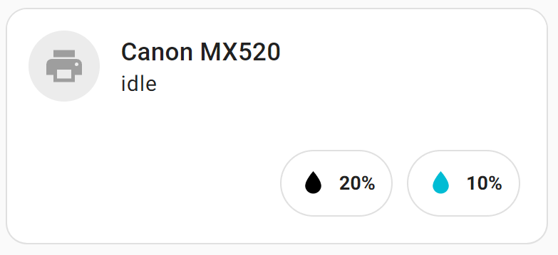

  • plus compliquée avec stack-in (dispo sous HACS) et card mod (dispo sous HACS) en utilisant la méthode décrite dans le lien envoyé par @roumano appliqué à une carte mushroom light et deux mushroom chips « entity »:
le code:
type: custom:vertical-stack-in-card
  - type: custom:mushroom-light-card
  - type: custom:mushroom-chips-card
    chips:
      - type: entity
        entity: sensor.pac_room_temperature
        tap_action:
          action: more-info
        hold_action:
          action: more-info
        double_tap_action:
          action: more-info
      - type: entity
        entity: sensor.imprimante_bureau_canonmx520_color
        tap_action:
          action: more-info
        hold_action:
          action: more-info
        double_tap_action:
          action: more-info
    alignment: end
    card_mod:
      style:
        style: |
          ha-card {
            padding-top: 15px;
            padding-bottom: 15px;
            margin-left: -50px;
            padding-left: -150px;
            padding-right: 15px;

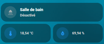

  • la « room card » mushroom que je décris là et qui est plus complète encore:
Personnellement, dans un cas où il ne s’agit que de visualisation et où il n’y a pas besoin d’agir sur des boutons supplémentaires, je me contente très souvent de rajouter des infos dans une carte mushroom template. D’autant plus qu’avec mushroom tu peux définir des comportements différents sur clic simple, double clic et appui maintenu, et par exemple ici avoir le toggle de la lampe sur clic simple, le « more info » de la lampe sur l’appuis maintenu et la navigation vers une page « températures » avec le double clic.

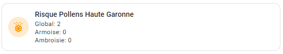

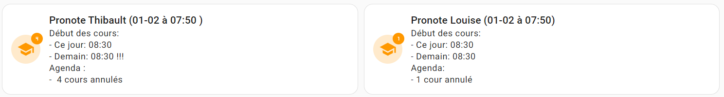

Quelques exemples en vrac:
Un contre exemple :

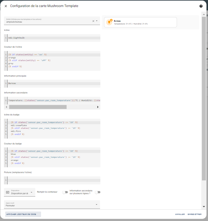

Typiquement, pour ce besoin:
Tu peux le faire avec le badge de la carte mushroom template.
N’hésites pas à demander de l’aide ou des exemples , les templates c’est un peu abrupt au début, mais on arrive vite à faire des choses bien dès qu’on a compris la structure…
Il te suffit de définir une icone mdi pour le badge et de reprendre le même type de code que ce que j’ai mis pour la gestion de la couleur de l’icone et de l’adapter pour le badge:
  {% if states('sensor.pac_room_temperature') <= '19' %}
  blue
  {% elif states('sensor.pac_room_temperature') >= '19' %}
  orange
tu peux même changer d’icone en fonction de la temperature ou du mode de ton chauffage sur le même modèle en mettant ce type de code dans le choix de l’icone (si tu as un choix sans icone, l’icone sera absente, ce qui est aussi intéressant pour un warning par exemple, avec le badge affiché seulement quand l’alerte est justifiée):
  mdi:snowflake
  mdi:fire
ou alors celui ci où le badge ne s’affiche que si la temperature est <=19 et rien au dessus (même si tu as défini une couleur…)
  mdi:snowflake
Les possibilités sont immenses quand tu as compris comment faire des templates… ça vaut le coup de s’y plonger…

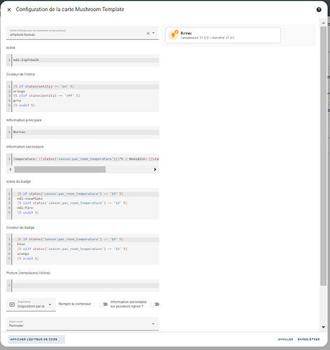

bon j’ai pas de capteur d’humidité donc j’ai mis 2x la temperature, mais ça peut faire ça:
le code
primary: Bureau
secondary: >-
  Temperature: {{states('sensor.pac_room_temperature')}}°C / Humidité:
icon: mdi:lightbulb
multiline_secondary: false
icon_color: |-
  orange
  grey
tap_action:
  action: toggle
hold_action:
  action: more-info
double_tap_action:
  action: more-info
badge_icon: |2-
    mdi:snowflake
    mdi:fire
badge_color: |2-
    blue
    orange
Une fois copié-collé tu verras que c’est exactement ce que je t’ai mis dans le post au dessus… Comme c’est du mushroom « de base » tu as access à toutes les options dans l’interface graphique…

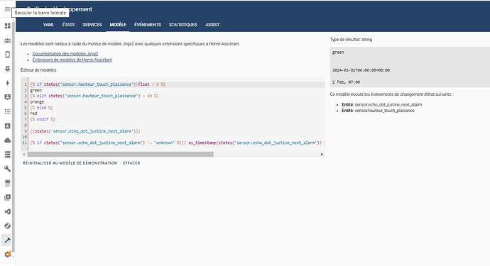

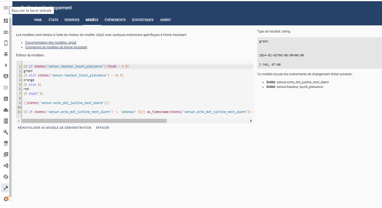

Et pour tester tes templates si tu veux modifier, tu peux essayer dans l’interface "outils de developpement / modèles

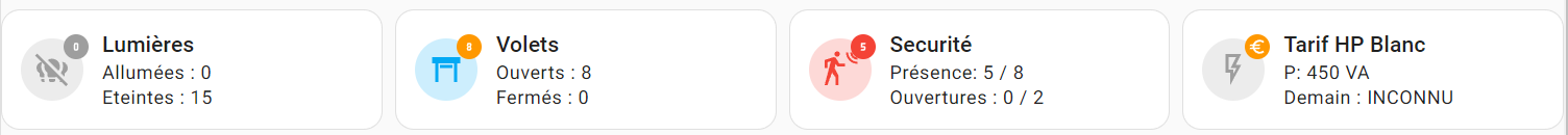

Hello, question bête. Comment tu liste le nombres de type d’entité (lumière, volets, etc …) ?
Avec un template:
3 exemples:
type: horizontal-stack
    primary: Lumières
    secondary: |
      {% set all = expand(entity)| list -%}
      {% set ND1 = all | selectattr('state','eq','on')|list|count%}
      {% set D1 = all | selectattr('state','eq','off')|list|count%}
      Allumées : {{ND1}}
      Eteintes : {{D1}}
    icon: |
      {% if is_state(entity, 'on') %}
        mdi:lightbulb-group
        mdi:lightbulb-group-off
    icon_color: |
      {% if is_state(entity,'on') %}
        orange
        grey
    badge_icon: |-
      {% set open1 = all | selectattr('state','eq','on')|list|count%}
      {% if open1 <= 9 %}
        mdi:numeric-{{open1}}
      {% elif open1 >= 10 %}
        mdi:numeric-9-plus
        none
    badge_color: |
      {% if open1 == 0 %}
        grey
        orange
    entity: group.lumieres_toutes
    layout: vertical
    tap_action:
      action: more-info
    hold_action:
      action: call-service
      service: homeassistant.turn_off
      data: {}
        entity_id:
          - group.lumieres_toutes
          - switch.prise_tradfri_1
    double_tap_action:
      action: more-info
    primary: Volets
    secondary: |
      {% set ND1 = all | selectattr('state','eq','open')|list|count%}
      {% set D1 = all | selectattr('state','eq','closed')|list|count%}
      Ouverts : {{ND1}}
      Fermés : {{D1}}
    icon: |
      {% if is_state(entity, 'open') %}
        mdi:window-shutter-open
        mdi:window-shutter
    icon_color: |
      {% if is_state(entity,'open') %}
        light-blue
        green
    badge_icon: |-
      {% set open1 = all | selectattr('state','eq','open')|list|count%}
      {% if open1 <= 9 %}
        mdi:numeric-9-plus
        none
    badge_color: |
      {% if open1 == 0 %}
        green
        orange
    entity: cover.tous_les_volets
    layout: vertical
    hold_action:
      action: navigate
      navigation_path: /lovelace-smartphone/volets
    double_tap_action:
      action: more-info
    tap_action:
      action: navigate
    primary: Securité
    secondary: |
      {% set ND1 = all | selectattr('state','eq','off')|list|count%}
      {% set D1 = all | selectattr('state','eq','on')|list|count%}
      {% set all2 = expand('binary_sensor.ouverture')| list -%}
      {% set ND2 = all2 | selectattr('state','eq','off')|list|count%}
      {% set D2 = all2 | selectattr('state','eq','on')|list|count%}
      Présence: {{D1}}/{{ND1}}
      Ouvertures: {{D2}}/{{ND2}}
    icon: |
        mdi:motion-sensor
      {% elif is_state('binary_sensor.ouverture', 'on') %}
        mdi:door-open
        mdi:thumb-up
    icon_color: |
        red
        red
        green
    badge_icon: |-
      {% set open2 = all2 | selectattr('state','eq','on')|list|count%}
      {% if open1+open2 <= 9 %}
        mdi:numeric-{{open1+open2}}
      {% elif open1+open2 >= 10 %}
        mdi:numeric-9-plus
        none
    badge_color: |
      {% if open1+open2 == 0 %}
        green
        red
    tap_action:
      action: navigate
      navigation_path: /lovelace-smartphone/securite
    layout: vertical
    entity: binary_sensor.presence
    fill_container: false
