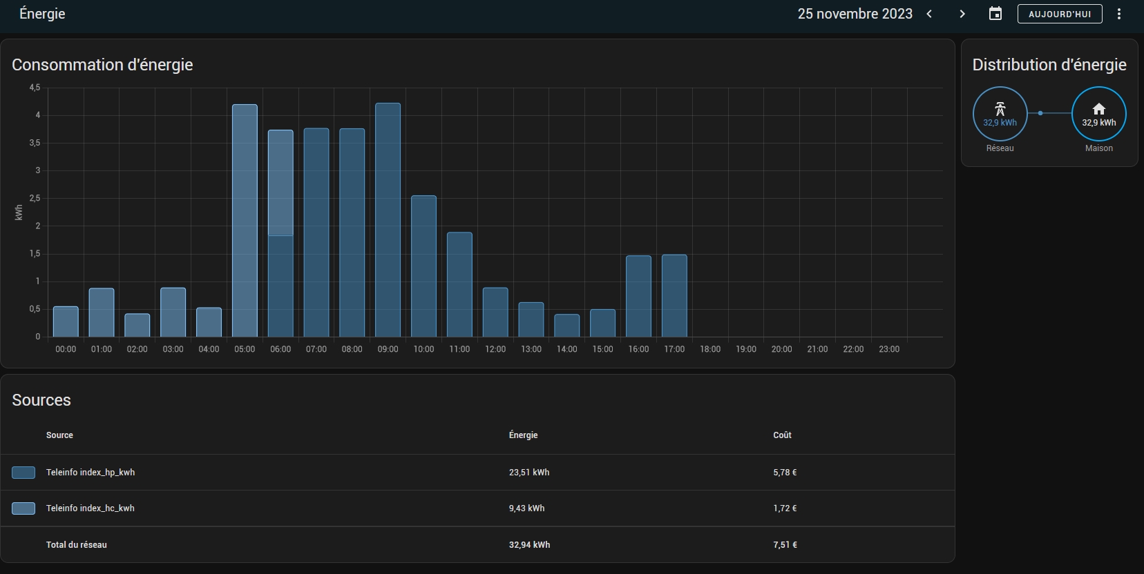

L’idée ici est de faire en sorte que le tarif soit correctement appliqué en fonction de l’heure dans le tableau des énergies.

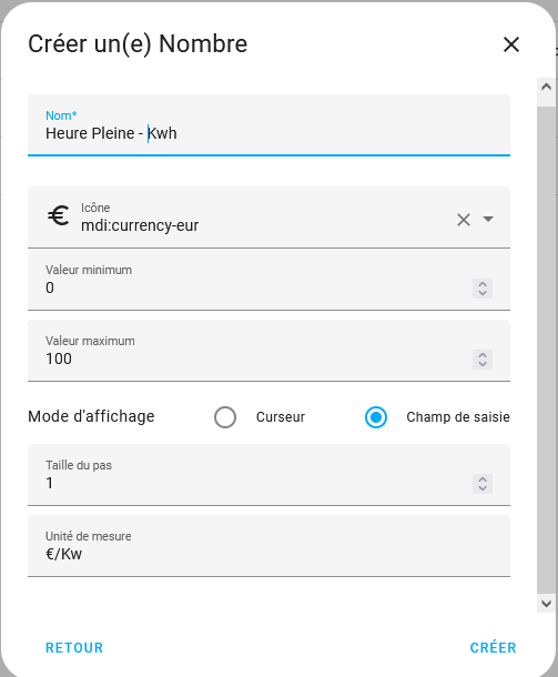

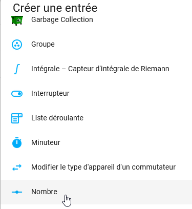

Ensuite, je vais créer deux input_number, un pour chaque tarif. Il faut aller pour cela dans paramètres->Appareils et services->Entrées
Cliquez alors en bas à gauche sur le bouton créer une entrée puis sélectionnez nombre
Rentrez les informations comme suit:
Choisissez-bien Champ de saisie et non pas curseur, puis cliquez sur créer

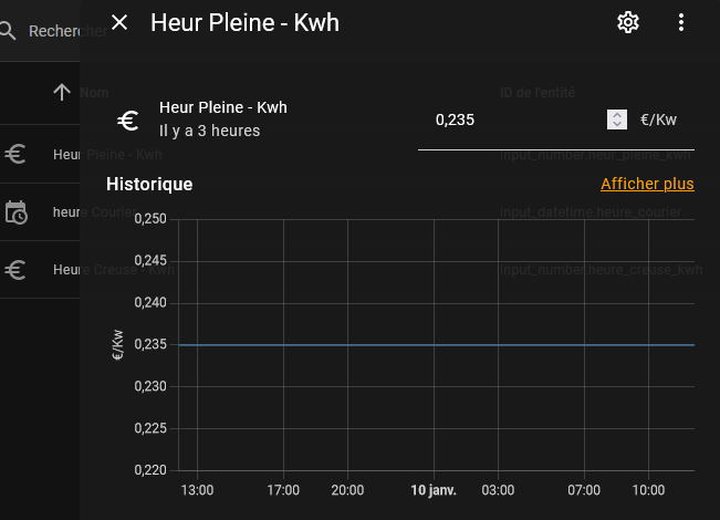

Cliquez ensuite sur le nouvel input_number puis saisissez le coût du Kw:
Faites de même pour votre autre tarif.

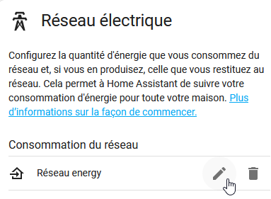

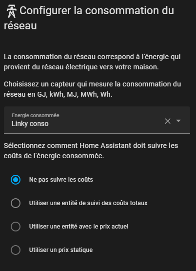

Editez alors votre entité qui mesure l’énergie du réseau

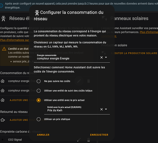

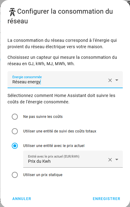

Cochez Utilisez une entité avec le prix actuel puis renseignez votre nouveau sensor:
Enregistrez et c’est terminé. Le prix calculé du réseau sera en fonction du prix de Kwh selon l’heure.

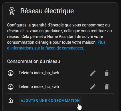

Salut, j’avais vu cette manière de faire mais on peut entrée plusieurs tarif dans le dashboard électrique, j’ai juste mis mes 2 entités dans le dashboard et indiqué leur tarif et zou.
J’utilise un EPS8266 qui récup cela sur le téléinfo.

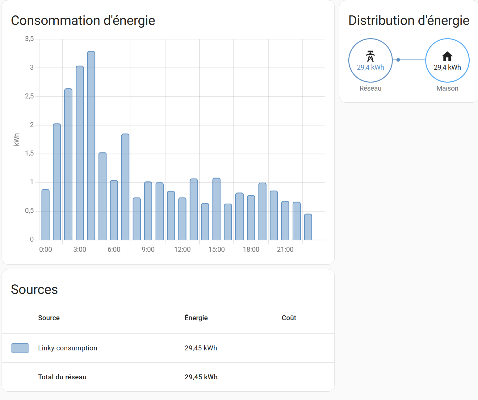

Je l’ai intégré à ma carte energy linky depuis 2 semaines, mais aucun prix ne s’est encore affiché dans ma page energie.
J’ai dû oublier quelque chose ; mais quoi ?
la seule différence est que je ne l’ai pas appelé prix-kwh-bleu parceque j’ai les HP-HC
As-tu bien ajouté ton sensor dans le tableau énergie en tant qu’entité avec le prix actuel ?

Merci beaucoup pour ton tuto, j’ai un peu galéré avec les templates, ça fonctionne que si je mets dans template.yaml, pas dans sensor.yaml …
Bref, quand je veux appliquer les coùts, je ne peux cliquer que sur « utiliser une entité de suivi des coûts totaux » … Est ce que quelqu’un a eu ça ? (je fais pour l’instant le relevé avec l’API enedis, mon linxy est en chemin)
Je ne vois pas ce qui t’empêche de cliquer sur le bouton radio « Utiliser une entité avec le prix actuel ».
@bart59 Comme tu dis vient de l’ API Enedis
Vérifier l’entité si vient de l’extérieure, pas d’autres choix, on en a parlé avec @bokub ICI Limitation de HA pour l’instant !
Ah ok , merci en effet, c’est l’API enedis, j’attends mon linxee dans la semaine, donc ça devrait changer les choses !
Merci pour vos réponses :wink:

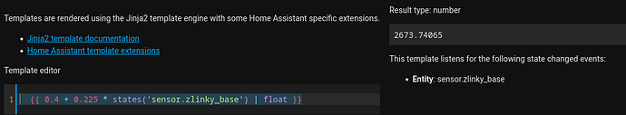

J’ai essayé de faire un template qui ressemblait à ca:
{{ 0.4 + 0.225 * states('sensor.zlinky_base') | float }}
ce qui conduit à un résultat différent de ce à quoi je m’attend, parce le sensor.zlinky_base contient l’énergie globale délivrée par le compteur, pas celle du jour.
Comment puis-je procéder pour retrouver les couts quotidiens tels que rapportés par EDF ou Enedis ?

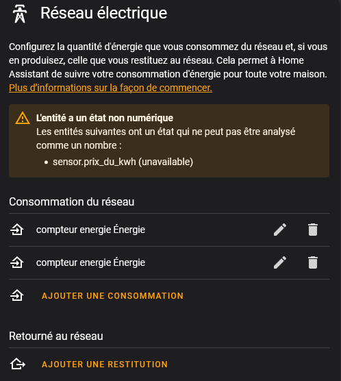

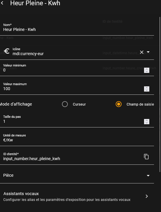

Bonjour, j’ai suivi, mais cela ne fonctionne pas, j’ai ça dans la parti ‹ réseau ›
Montre moi la configuration de ton sensor et de tes inputs numbers ?
Nico
la même chose pour les heures creuses

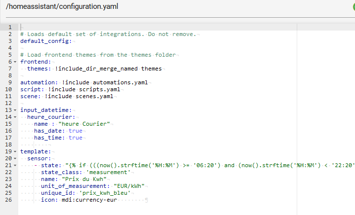

mon confi*.yaml:

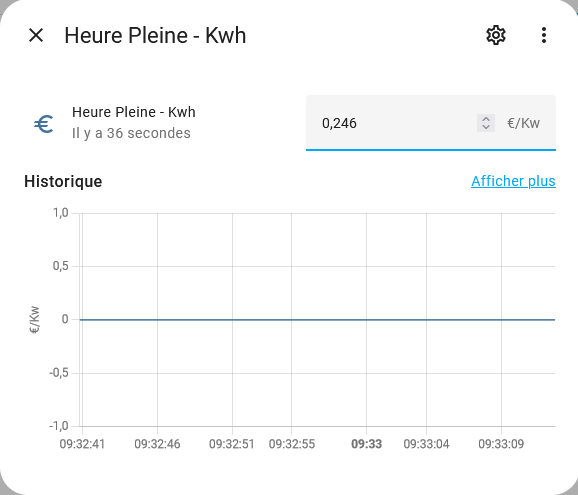

Tu as saisi quel coût pour tes inputs numbers ? Je ne vois que la création mais pas l’initialisation avec le coût.
Nico
j’ai noté comme ça:
