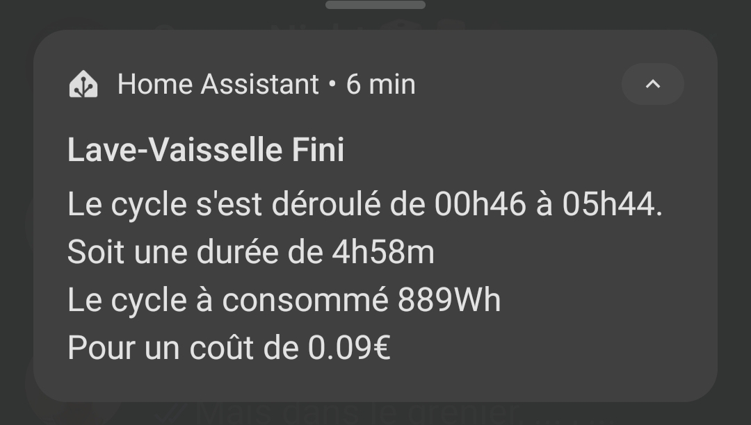

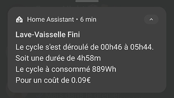

  • Notification quand cycle fini avec un résume d’information sur le cycle

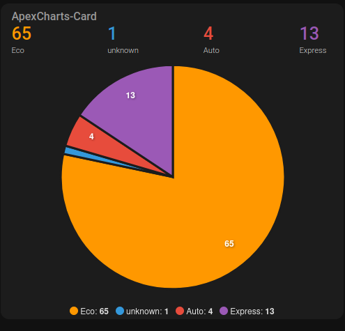

  • Affichage des statistique d’utilisation

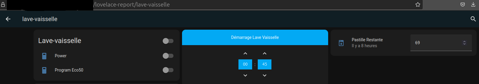

Et si besoin, on peut accéder a l’ensemble des paramètres via un long click sur le bouton :
cette partie est moins travailler graphiquement car moins utiliser , …
Elle permet de :
  • lancer manuellement le lave-vaisselle
  • changer l’heure de démarrage des cycles en heure creuse
  • changer le nombre de pastille restante

  • l’heure
type: custom:time-picker-card
entity: input_datetime.lave_vaisselle_auto_start
hour_mode: 24
hour_step: 1
minute_step: 15
layout:
  hour_mode: double
  align_controls: center
  thin: false
hide:
  seconds: true
name: Démarrage Lave Vaisselle
link_values: true
tap_action:
  action: call-service
  service: input_boolean.toggle
    entity_id: input_boolean.lave_vaisselle_auto_start_protection
double_tap_action:
style: |
  .time-picker-content{
    {% set planned = states('input_boolean.lave_vaisselle_auto_start_protection') %}
    {% if planned == "on" %}
      background-color: green;
  • pastille restante
type: entities
  - entity: input_number.lv_pastille
    secondary_info: last-changed

Lave-Vaisselle : Fin , Notification
  • bien sur le code est a adapater
    • si vous avez pas de compteur d’eau ou …
    • d’enregistre le mode « eco/intensif/normal » dans le csv via des conditions de temps et de consommation electrique, il faudra adapter les valeurs ou sabrer cette partie de code si ça vous interresse pas.
automatisation
alias: "Lave-Vaisselle : Fin , Notification"
description: >-
  a la fin du cycle notification de la durée et de la consommation du cycle de
  lave-vaisselle
  - type: power
    platform: device
    device_id:
    entity_id: sensor....._power
    domain: sensor
    below: 2.5
    for:
      hours: 0
      minutes: 20
      seconds: 0
condition:
  - condition: state
    entity_id: input_boolean.lave_vaisselle_cycle
    state: "on"
    data: {}
    data: {}
  - service: notify.mobile_...
      title: Lave-Vaisselle Fini
      message: >
        {%- set time =
        ((state_attr('automation.lave_vaisselle_fin','last_triggered')) -
        (state_attr('automation.lave_vaisselle_start','last_triggered'))).seconds
        -%} {%- set minutes = ((time % 3600) / 60) | round | int -%} {%- set
        hours = ((time % 86400) / 3600) | int -%} Le cycle s'est déroulé de {{
        ((state_attr('automation.lave_vaisselle_start','last_triggered')) |
        as_local).strftime("%Hh%M") }} à {{
        ((state_attr('automation.lave_vaisselle_fin','last_triggered')) |
        as_local).strftime("%Hh%M") }}. Soit une durée de {{
        '{:01}h{:02}m'.format(hours, minutes) }}\n Le cycle a consommé {{
        states('sensor.lave_vaisselle_power_cycle') | round }}Wh\n Pour un coût
        de {{(states('sensor.lave_vaisselle_power_cycle') | float(default=0) *
        (states('sensor.edf_tempo_current_cost')|float(default=0)) /1000) |
        round(2) }}€ et {{ states('sensor.lave_vaisselle_eau_power_cycle') }}L
        d'eau.

Statistique d’utilisation
  • affichage des données
    après avoir réaliser toutes les étate ci-dessous, voici ce qu’il est possible de faire :
  • Code custom:apexcharts-card : a mettre dans le dashboard
type: custom:apexcharts-card
chart_type: pie
header:
  show: true
  title: ApexCharts-Card
  show_states: true
  colorize_states: true
series:
  - entity: sensor.statistique_lave_vaisselle
    attribute: mode_eco
    attribute: mode_unknown
    attribute: mode_auto
    attribute: mode_express
Les statistiques d’utilisations étant dans un fichier csv en dehors d’home-assistant

J’ai rajouter la section « Statistique d’utilisation » :
il faut proceder a étape pour pouvoir avoir les données dans Home Assistant :
  • Conversion de csv en json
  • Copie du json sur un site web (privé de preference)
  • Parser ce json pour crée un sensor et des attributs « utile »
  • Affichage sous forme de camembert de ce sensor via apexcharts-card
