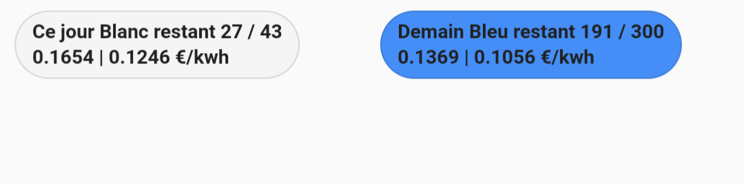

C’est une « Chips Mushroom Template »
  - type: custom:mushroom-chips-card
      - type: template
        entity: sensor.rte_tempo_prochaine_couleur
        icon: |-
          {% set tempo = states('sensor.rte_tempo_prochaine_couleur') %}
          {% if tempo == 'Bleu' %} mdi:flash
          {% elif tempo == 'Blanc' %} mdi:flash-outline
          {% elif tempo == 'Rouge' %} mdi:flash
          {% else %} mdi:flash-off
        content: >-
          Demain - {% set tempo = states('sensor.rte_tempo_prochaine_couleur')%}
          {% if tempo == 'Bleu' %} Bleu
          ({{states('input_number.tarif_hc_bleu')}} |
          {{states('input_number.tarif_hp_bleu')}} €/kWh) {% elif tempo
          =='Blanc' %} Blanc ({{states('input_number.tarif_hc_blanc')}} |
          {{states('input_number.tarif_hp_blanc')}} €/kWh) {% elif tempo
          =='Rouge' %} Rouge ({{states('input_number.tarif_hc_rouge')}} |
          {{states('input_number.tarif_hp_rouge')}} €/kWh) {% else %}
          Indeterminé {% endif %}
        icon_color: |-
          {% if tempo == 'Bleu' %} blue
          {% elif tempo == 'Blanc' %} primary_color
          {% elif tempo == 'Rouge' %} red
          {% else %} yellow
        double_tap_action:
          action: more-info
        tap_action:
          action: more-info
        hold_action:
          action: more-info

@heaven7 merci beaucoup grâce à toi j’ai enfin pu mettre les tarifs hc hp dans le bouton.
Est-ce que tu sais comment changer la couleur d’arrière-plan ? Je n’y parviens pas
Je ne crois pas que ce soit possible directement dans la card. Faudrait aller dans le thème peut-être, mais là ça dépasse ce que je connais !

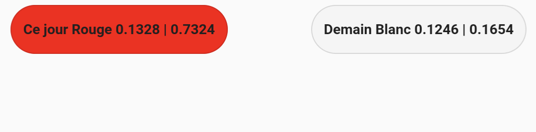

Bon a force de lire sur les sites anglais, j’ai même posé la question mais toujours en attente. Un bon début :
card_mod:
      style: |
        ha-card {
          --chip-background: {% set tempo = states('sensor.rte_tempo_couleur_actuelle') %}
                           {% elif tempo == 'Blanc' %} whitesmoke
                           {% endif %};
Voilà maintenant que j’ai les bases, je vais pouvoir travailler le fond.
J’avance un peu mais le code n’est pas encore bon
Voilà le rendu dès que j’aurai d’autres idées je modifierai

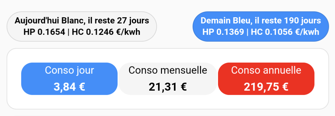

Salut, j’ai regardé un peu ton code @wibeweb, pourquoi n’utilises tu pas des input.number ? Car quand les tarifs vont changer, il faudra que tu les change de partout (à moins que tu n’es pas de suivi de conso et que s’est le seul endroit ou tu as les chiffres)
Salut @chuppito ,
c’est exactement ça je n’ai pas de suivi et donc j’ai tout mis dans la carte, la modif ne me prendra pas longtemps car je sais où la faire mais il faudra que j’utilise les input car j’aimerais bien faire un suivi de dépenses (pas encore penché là dessus) et je crois savoir que des solutions existent ?
Salut, oui moi j’ai une prise tic fais maison, je récupère avec MQTT les 7 index (6 tarifs tempo et 1 injection).
J’ai fais mes input.number car sinon je devrais changer de partout les chiffres.
Je me suis amusé avec ton code (ça me permet d’apprendre ce langage) j’ai fais ça

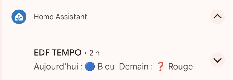

Je m’auto réponds, ça marche avec le code suivant :
- id: XXXXXXXXX
  alias: SMS Tempo Bleu/Rouge
  description: ''
  - platform: state
    entity_id:
    - sensor.rte_tempo_prochaine_couleur
    from:
    to:
  condition:
  - condition: state
    entity_id: sensor.rte_tempo_couleur_actuelle
    state: Bleu
  - condition: and
    conditions:
    - condition: state
      entity_id: sensor.rte_tempo_prochaine_couleur
      state: Rouge
  - service: notify.sms_free
      message: Demain Tempo passe à Rouge
  - service: notify.sms_free_lea

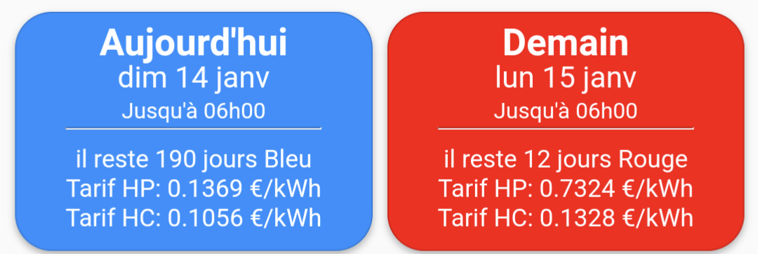

Salut, sans soucis. Je suppose que tu parles de la dernière que j’ai fais pas la carte mushroom chips template
type: vertical-stack
  - type: horizontal-stack
      - type: custom:button-card
        entity: sensor.rte_tempo_couleur_actuelle
        show_label: label
        label: |
            var date = new Date();
            var day = date.toLocaleString('fr-FR', { weekday: 'short' }).slice(0, 3);
            var dayOfMonth = ('0' + date.getDate()).slice(-2);
            var month = date.toLocaleString('fr-FR', { month: 'short' }).replace('.', '');
            var color = states['sensor.rte_tempo_couleur_actuelle'].state;
            var hpPrice = states['input_number.prix_achat_hp_' + color.toLowerCase()].state;
            var hcPrice = states['input_number.prix_achat_hc_' + color.toLowerCase()].state;
            var joursRestants = states['sensor.jours_' + color.toLowerCase() + '_restants'].state;
            var content = `<span style="font-size: 1.2em; margin: 10px 0;">${day} ${dayOfMonth} ${month}</span><br><span style="font-size: 0.9em; margin: 5px 0;">Jusqu'à 06h00</span><hr style="margin: 1px 0 8px; border-top: 1px solid rgba(0, 0, 0, 0.2);">il reste ${joursRestants} ${color}`;
        show_label: true
        label: |
            date.setDate(date.getDate() + 1);
            var color = states['sensor.rte_tempo_prochaine_couleur'].state;
            content += `<br>Tarif HP: ${hpPrice} €/kWh<br>Tarif HC: ${hcPrice} €/kWh`;
            return content;
        styles:
          card:
            - height: 130px
            - background-color: |
                  var color = states['sensor.rte_tempo_prochaine_couleur'].state.toLowerCase();
                  return (color === 'rouge') ? '#fe1b00' :
                         (color === 'blanc') ? 'white' :
                         (color === 'bleu') ? 'dodgerblue' :
                         'var(--card-background-color)';
            - color: |
                  return (states['sensor.rte_tempo_prochaine_couleur'].state.toLowerCase() === 'blanc') ? 'black' : 'white';
            - border-radius: 20px
            - padding: 16px
            - font-size: 1.2em
            - text-align: center
            - box-shadow: 0px 2px 4px 0px rgba(0,0,0,0.3)
          grid:
            - grid-template-areas: '"n" "l"'
            - grid-template-rows: 1fr min-content
          name:
            - font-weight: bold
            - font-size: 1.2em
          label:
            - font-size: 0.8em
            - justify-self: center
            - align-self: center
            - margin-top: 10px
Bonjour, j’ai pu résoudre ce problème en enlevant le visuel RTE et à la place j’ai mis les emojis :large_blue_circle::white_circle::red_circle:
J’ai une notification similaire et j’ai le même problème avec le ?.
Je l’explique de cette façon : à la seconde où la prochaine couleur change, la notification part. Néanmoins, l’état du visuel est aussi en train de changer mais remonte encore en indéterminé. ça doit se jouer à une seconde vu mes historiques !
Ce que j’ai fait et qui devrait régler le problème, c’est de mettre un délai de 30 secondes sur les changements.
Voici mon code (je ne notifie que les blancs et rouges) :
alias: RTE Tempo - Notification
description: Notification des jours blancs et rouges
  - platform: state
    entity_id:
    to: Blanc
    for:
      hours: 0
      minutes: 0
      seconds: 30
  - platform: state
    entity_id:
    to: Rouge
    for:
      hours: 0
      minutes: 0
      seconds: 30
condition: []
  - service: notify.mobile_app_hd1900
      title: ⚡️ Changement Tempo
      message: >-
        {{states('sensor.rte_tempo_couleur_actuelle') }} {{
        states('sensor.rte_tempo_couleur_actuelle_visuel') }} ->
        {{states('sensor.rte_tempo_prochaine_couleur') }} {{
        states('sensor.rte_tempo_prochaine_couleur_visuel') }}
        sticky: true
        car_ui: true
        channel: Tempo
        notification_icon: mdi:flash
Oui j’ai fouillé longtemps dans l’historique pour le comprendre également. Hier les 2 à 6h32min52s. Il doit y avoir le 1er changement puis tout de suite l’autre.
J’ai pas pensé au délai vu que j’avais vu les emojis. Un peu comme ton éclair. Dommage je n’ai pas trouvé en emoji les éclairs de différentes couleurs.
J’ai d’ailleurs changé en enlevant la couleur du jour pour demain j’ai le message :
⚪ Demain sera un jour blanc ⚪
