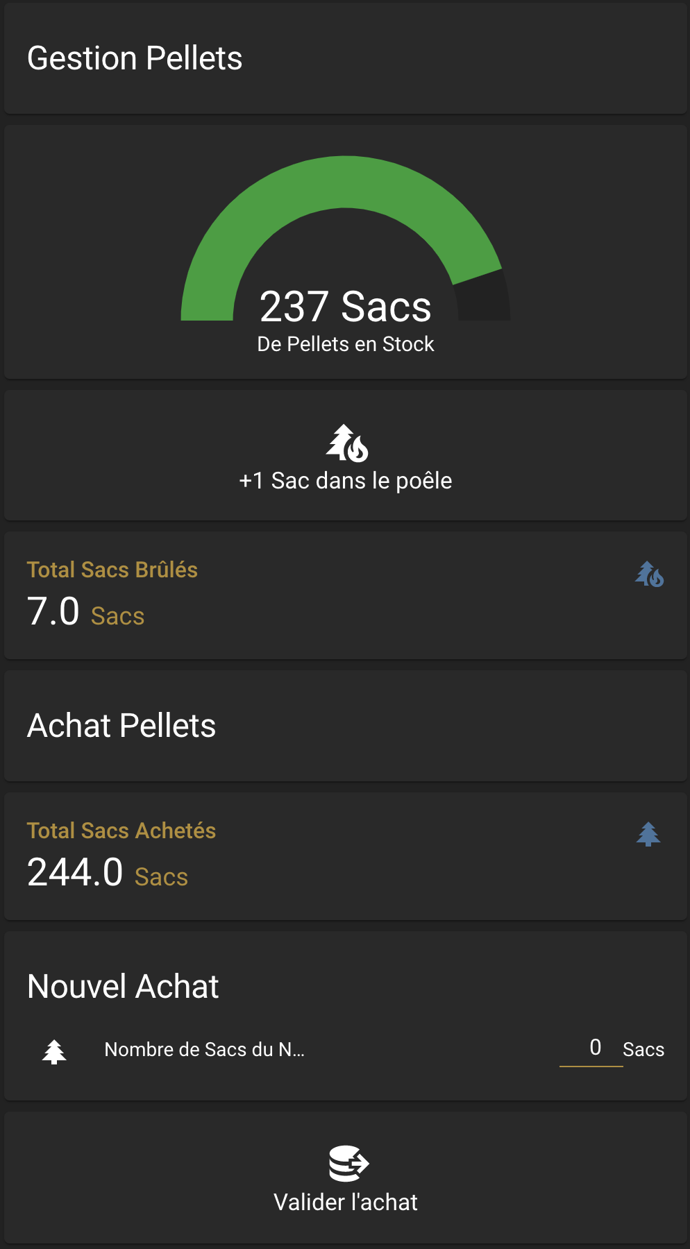

Etape 5 : Ajout de la carte au tableau de bord
Afin de tester que tout fonctionne bien, je vous mets ci-dessous le code de la carte que j’utilise. Si jusque là, vous n’avez pas personnalisé les noms des capteurs et entrées, il vous suffit de copier ce code, de créer une nouvelle carte manuelle dans le tableau de bord et de coller le code.
type: vertical-stack
  - type: entities
    entities: []
    title: Gestion Pellets
  - type: gauge
    min: 0
    max: 264
    name: De Pellets en Stock
    unit: Sacs
    severity:
      green: 198
      yellow: 128
      red: 66
    entity: sensor.pellet_sensor_stock
  - type: button
    tap_action:
      action: call-service
      service: script.ajout_sac_pellet
    entity: input_boolean.but_ajout_pellet
    name: +1 Sac dans le poêle
    icon_height: 35px
  - type: entity
    entity: input_number.pellet_sacs_brules_affich
    name: Total Sacs Brûlés
  - type: vertical-stack
      - type: entities
        entities: []
        title: Achat Pellets
      - type: entity
        entity: input_number.pellet_achats_valides_affichage
        name: Total Sacs Achetés
      - type: entities
          - entity: input_number.qty_achat_sacs_pellets
        title: Nouvel Achat
      - type: button
        tap_action:
          service: script.poele_validation_achat
        entity: input_boolean.but_valid_achat_pellets
        icon_height: 35px
Elle n’est pas très sexy mais fonctionnelle. N’hésitez pas à partager les votre :slight_smile:

Ajout de la carte au post 1

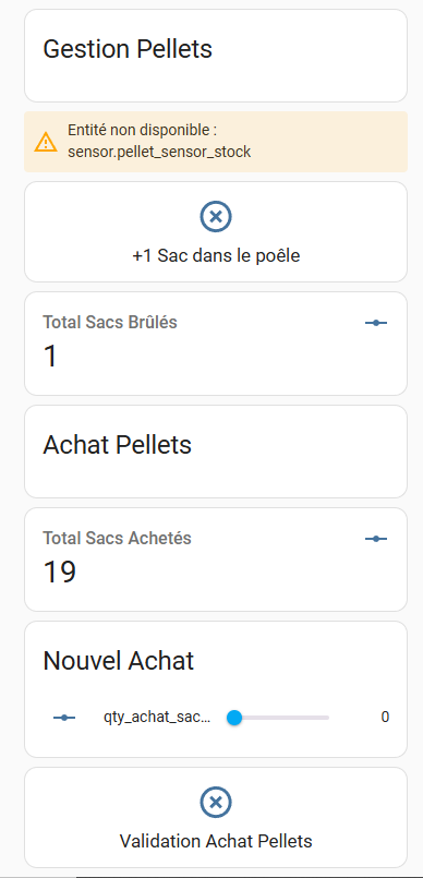

Nouvellement arrivé sur Home Assistant, j’essaie de mettre en place progressivement mon environnement domotique.
J’ai donc mis en pratique ce tutoriel concernant la gestion du pellet mais je coince sur un élément.
A l’affichage de la carte sur le tableau de bord, je rencontre un problème avec le sensor « pellet_sensor_stock » qui apparait comme non disponible:
J’ai pourtant suivi les explications et intégrer celui-ci dans mon dossier sensors.yaml:
#sensors gestion pellets
- platform: influxdb
  # Nom de la base de données crée lors de l'installation de influxdb
  database: !secret influxdb_database
  # Nom et  Mot de passe de l'utilisateur de la base de données
  username: !secret influxdb_username
  password: !secret influxdb_password
  queries:
    - name: nbre_sacs_pellets_brules
      group_function: sum
      where: '"entity_id" = ''pellet_sacs_brules'''
      measurement: '"Sacs"'
    - name: nbre_sacs_pellets_commandes
      group_function: sum
      where: '"entity_id" = ''pellet_achats_valides'''
- platform: template
  sensors:
    pellet_sensor_stock:
      friendly_name: "Stock Pellet - Sensor"
      unit_of_measurement: 'Sacs'
      value_template: "{{states('input_number.pellet_achats_valides_affichage')|int - states('input_number.pellet_sacs_brules_affich')|int}}"
Je poste aussi mon fichier configuration dans le cas où l’erreur serait dans celui-ci:
