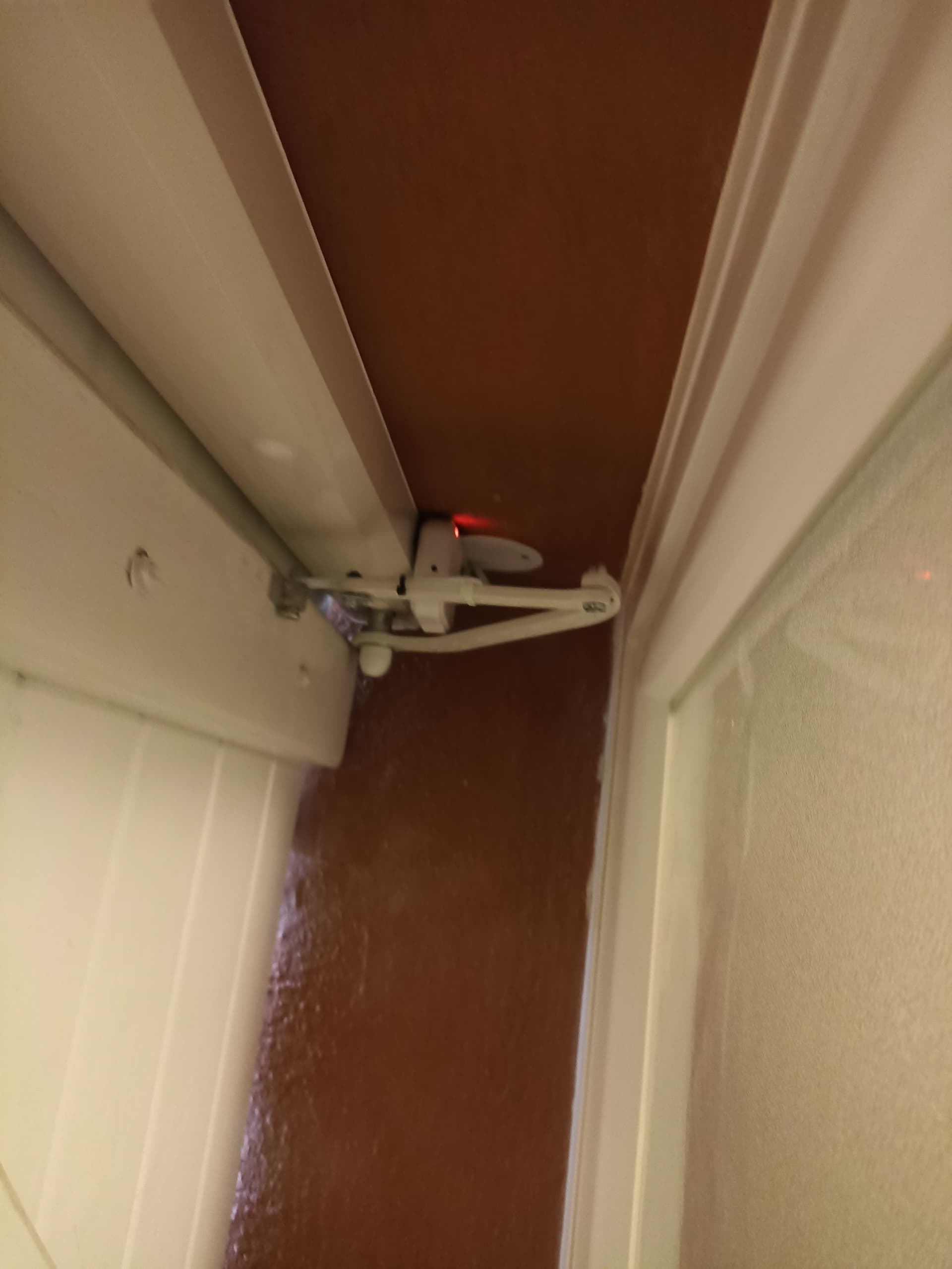

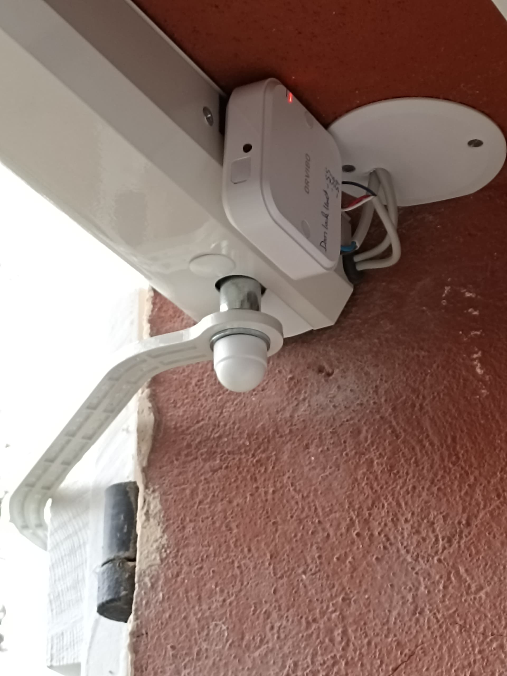

Je vous passe la partie installation des moteurs eux mêmes, assez classique. Juste une petite mention sur un défaut de ces moteurs, c’est qu’il est très compliqué de choisir le sens de fermeture des volets à recouvrement. De base, il ne fait bien que dans le cas où le volet gauche recouvre le droit (vu depuis l’extérieur). Si vous avez des volets dans l’autres sens, il faut bidouiller, et je cherche encore la meilleure bidouille.
Une fois chaque moteur installé, j’ai mis le module Orvibo coller dessus (en velcros amovible). Je n’ai pas de commande filaire intérieure. Tout se fera soit avec la télécommande d’origine (en protocole propriétaire 868Mhz, pas connectable à HA), soit via le module Zigbee.
A noter que pour que la télécommande marche, il faut que les trois fils de controle soit en l’air.
Une photo de l’installation physique :

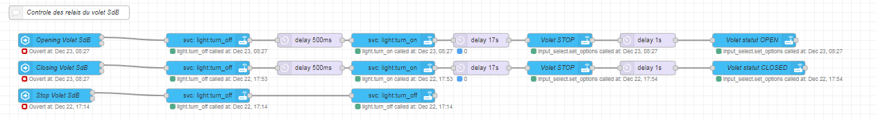

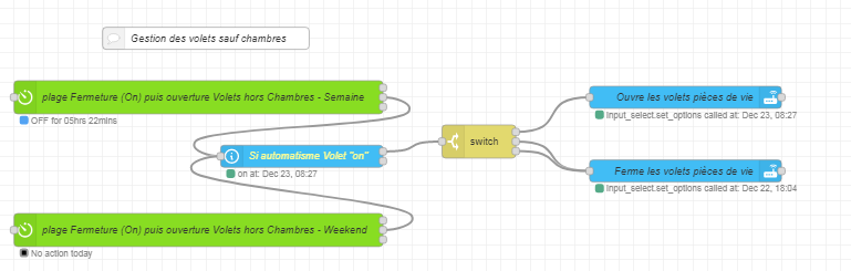

J’utilise ensuite le changement des ces états pour lancer une suite de commande successive des relais
En commençant de la gauche :

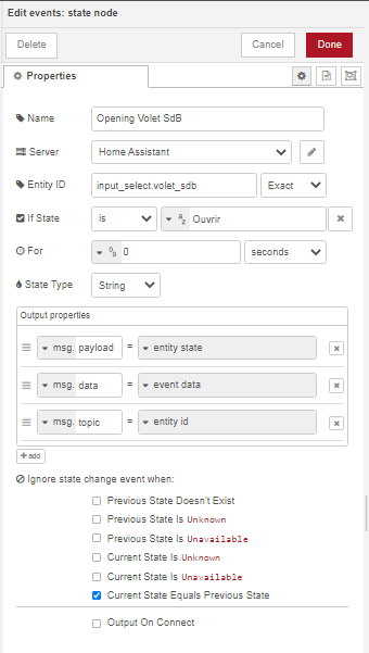

le premier noeud détecte le passage de l’input_select à « Ouvrir »
ce qui lance l’action d’ouverture
pour ce faire, il commence par ouvrir le contact du relais qui ferme (pour bien initialiser le module et ne pas avoir les deux relais fermés en même temps) ; puis après un petit délai, il ferme le relais d’ouverture et le garde ainsi tout le temps de l’ouverture, qui prends autour de 15s, avec une petite marge.
Puis il passe le volet en mode Stop ==> ça ouvre les deux relais (état normal comme ça la télécommande est utilisable) - De toute façon, le moteur Thomson s’arrête tout seul dès que les volets sont bloqués. Je préfère juste qu’il ne reste pas inutilement « sous effort ».
enfin, il met l’état des volets à « Ouvert ». C’est un retour d’état un peu artificiel, qui ne marche que si tout passe par HA.
Pour la fermeture des volets, c’est l’inverse.
J’ai fait ça pour tous les volets et modules. Un peu fastidieux, mais après plus besoin d’y toucher.
Maintenant , vous aurez compris que pour chaque volet, pour l’ouvrir ou le fermer, il suffit de choisir l’input_select correspondant sur Ouvrir ou Fermer.

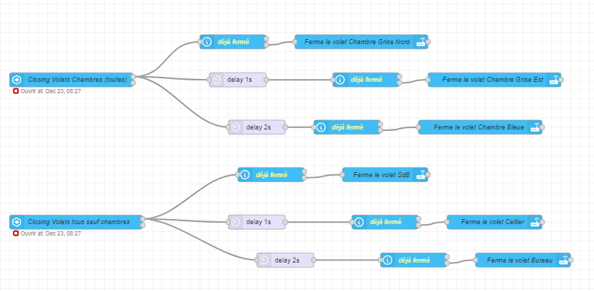

Si vous avez plusieurs volets, on peut ensuite les grouper par zones :
avec des petits délais pour limiter les appels de courant sur la ligne.
Etape suivante : automatiser les ouvertures et fermetures automatiques. J’ai fait pour cela un autre flot.

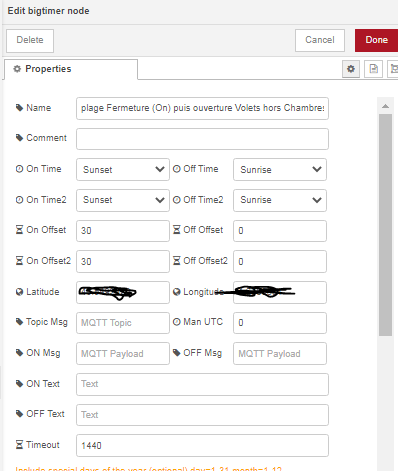

Mon choix s’est porté sur l’excellent nœud « bigtimer », qui fait beaucoup, et plus encore.
J’ai aussi inséré un input_boolean pour choisir d’activer ou non cet automatisme en particulier.
et avec une config ayant des offset fixes par rapport au soleil.

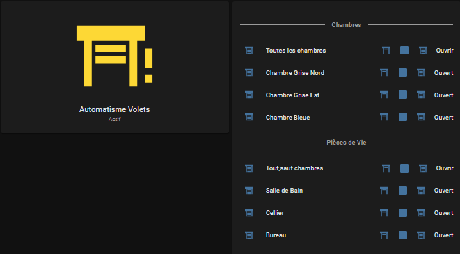

Concernant le controle manuel, tout peut se faire avec une carte entité avec des custom multiple_entity_row
avec, par exemple le code suivant pour un des volets :
  - entity: input_select.volet_sdb
    type: custom:multiple-entity-row
    name: Salle de Bain
    show_state: true
      - icon: mdi:window-shutter-open
        tap_action:
          action: call-service
          service: input_select.set_options
          service_data:
            entity_id: input_select.volet_sdb
            options: Ouvrir
      - icon: mdi:checkbox-blank
        tap_action:
          service_data:
            options: Stop
        tap_action:
          service_data:
            options: Fermer
ou avec des boutons zigbee bien placés.

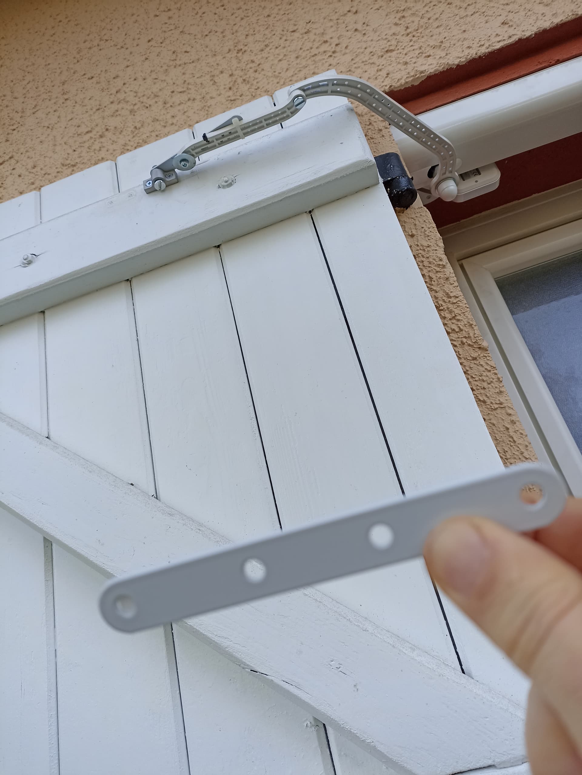

  • le recouvrement: de ce que j’ai vu, il n’y a qu’un seul moteur avec un renvoi pour le second vantail (comme chez moi). Le recouvrement se règle donc avec les vis de serrage des équerres (celle ou tu rajoutes un bouchons blanc plastique pour la finition). Tu créés ton décalage entre le droit et le gauche et tu serres les 2 vis, c’est tout.
Espérant t’avoir aidé un peu :wink:
Bonjour @geo ,
Merci de tes idées.
Pour le branchements élec, effectivement, ce sera toujours possible plus tard.
En fait, je m’en passe bien pour l’instant. Il me sert juste à faire le lien avec le module zigbee (un peu comme toi je pense). Je n’ai pas mis d’interrupteur physique car il aurait fallait des saignées dans tous les murs.
Pour le recouvrement, c’est plus touchy. Tu as bien vu le souci : un seul moteur et deux renvois. Mais les deux renvois fournis (gauche, marqué comme « lent » et droit comme « rapide ») ne suffisent pas à faire la différence, et le problème en changeant juste les réglages des équerres (bras) est que quand c’était bien à la fermeture, c’est l’ouverture qui n’allait plus (un des volets touchant le mur très tot, trop en avance sur l’autre qui s’arrètait 10-15 cm avant le mur).
Aujourd’hui, j’ai trouvé une solution que je garderai sauf si je trouve mieux plus tard : il s’agit de rallonger un des bras par rapport à l’autre, 4-5 cm suffisent avec une equerre plate, et déplaçant aussi le point d’attache du bras sur le volet).
Comme ça, ca se passe dans le bon ordre.
et heureusement, j’ai de la place entre le volet et la fenêtre.
A+
Je vais certainement dire une bêtise (et vous avez certainement du vérifier déjà) mais ne suffit-il pas d’intervertir les renvois droite et gauche ?
Non, ce n’est pas du tout une bêtise, et c’est effectivement un des trucs que j’ai aussi essayé.
Le principal effet, on dirait, est qu’il y a moins de jeu et qu’à l’ouverture le renvoi « rapide » repousse plus vite un des deux volets, mais à la fermeture, ça n’a pas vraiment fait de différence, malgré aussi des essais de changement de position des équerres, et des fixation côté volets.
Je suis tombé une fois sur un commentaire d’acheteur de ces volets qui avait aussi fait ce genre de rallonge.
Je viens de le finir sur les trois volets concernés et ça marche bien…
On verra à l’usage si ça dure.
