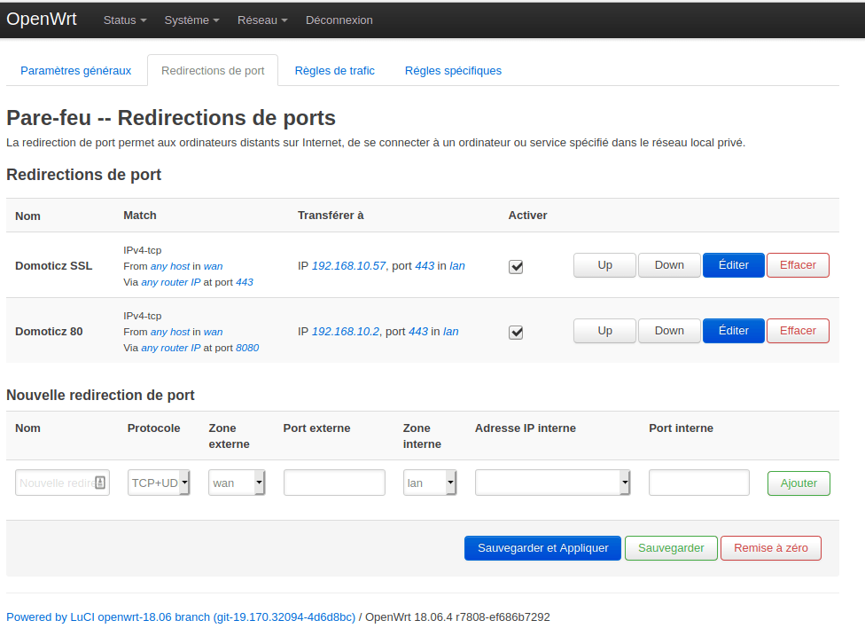

Connectez vous à l’interface de votre routeur sous OpenWRT via son IP (ex. 192.168.10.1 chez moi).
Ajouter une redirection
Aller dans Réseau
, Pare-Feu
puis Redirections de port
Dans Nouvelle redirection de port
- Nom : Comme vous voulez
- Protocole : TCP
- Zone externe : WAN
- Port externe : 80
- Zone interne : lan
- Adresse IP interne : Sélectionner votre serveur
- Port interne : 80
Puis Ajouter
Faites de même pour tous les autres ports que vous devez ajouter.
Ensuite Sauvegarder et Appliquer
