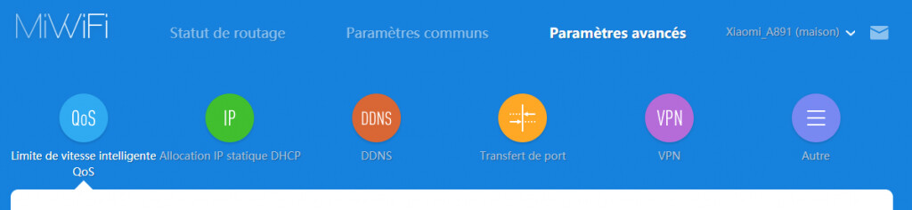

Cliquez sur Paramètres avancés

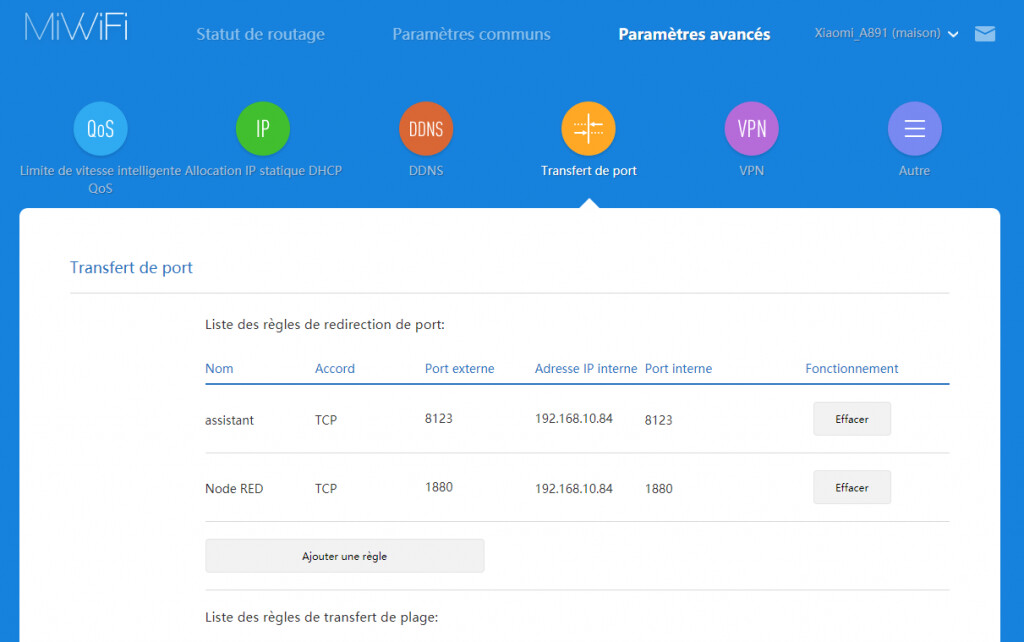

Cliquez sur Transfert de port

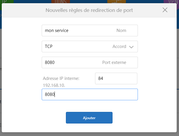

Puis sur Ajouter une règle
Définissez la règle avec:
  • le nom du service (Facultatif) + TCP par défaut + Le port externe
  • IP de la machine destination + Le port interne de la machine
Puis cliquez sur Ajouter
La règle a bien été ajoutée, il ne reste plus qu’à faire Enregistrer et prendre effet.
L’adresse mon.nom.de.domaine.fr:8080 sera redirigée vers ma machine dont l’IP est 192.168.10.84 sur son port 8080.
