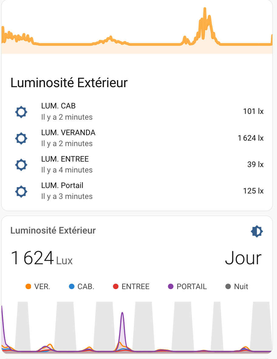

En revanche, il faudrait que je puisse integrer une notion de luminosité. Jusque là j’utilisais une température exterieur pour gérer la fermeture des volets et me préserver de la chaleur…mais les volets se baisse en été même si couvert…
Avez vous vu passer un capteur de luminosité exterieur Zigbee quelque part ?

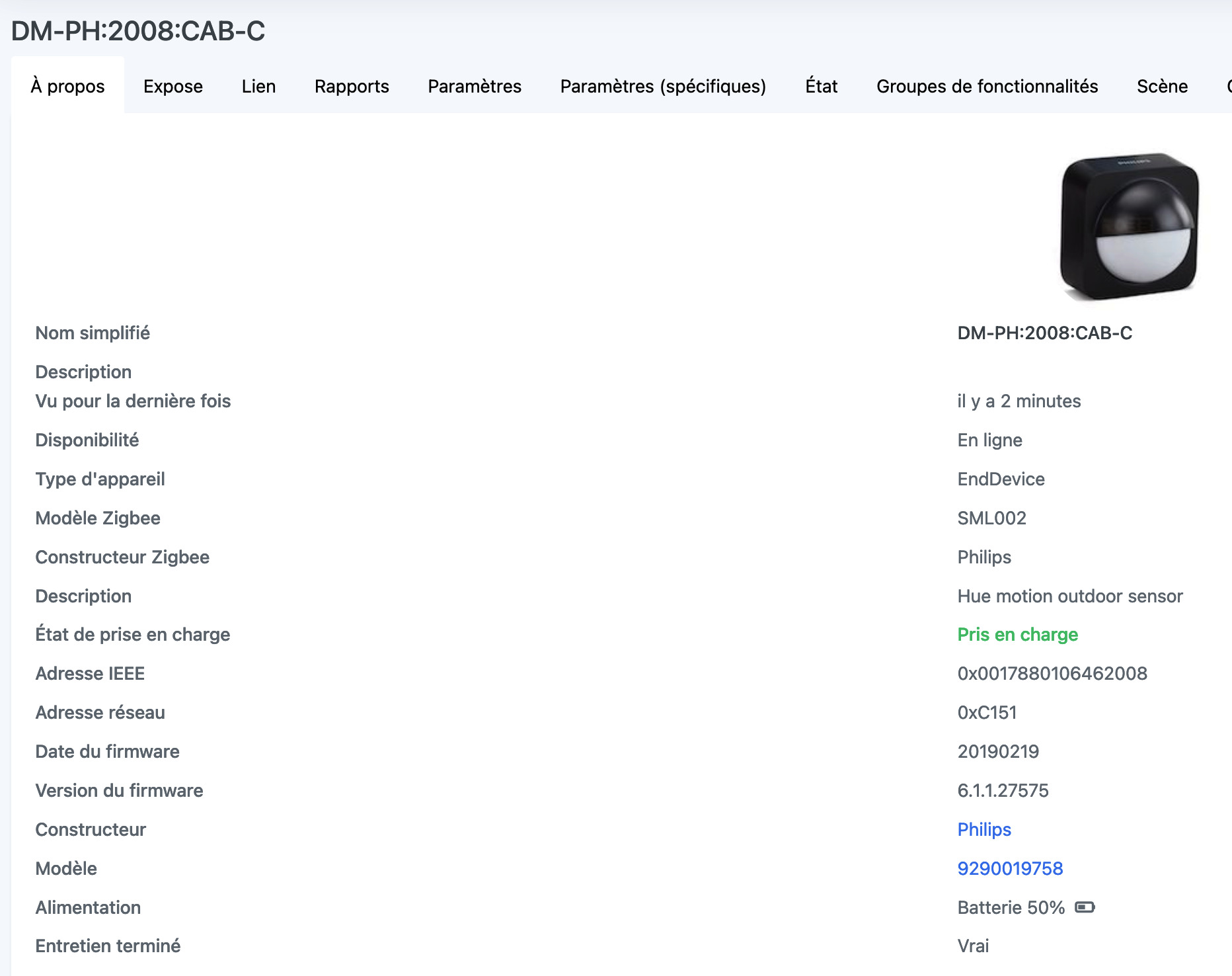

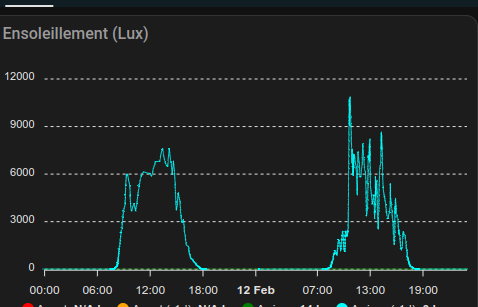

j’utilise cela Xiaomi YTC4043GL Ils ne sont pas facile a trouver mais ils montent a 83.000 LUX et ZIGBEE 3.0 . c’est le top. j’en ai un par facade où se trouvent mes volets et ils ne ratent rien
bon OK c’était un jour sans grand soleil :smiley:

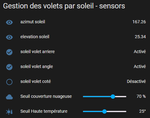

Pour info voilà les infos que je récupère pour le moment pour la gestion de l’automation…
