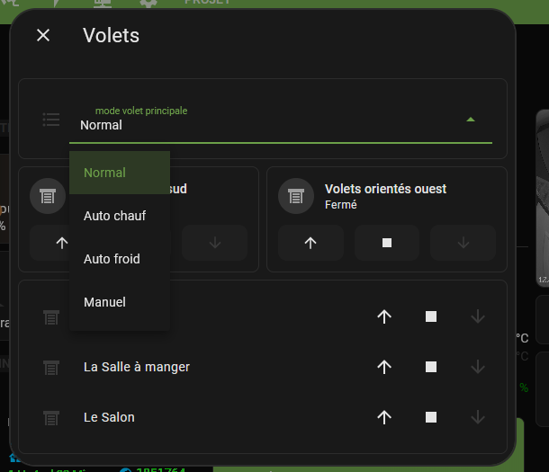

Je me permets de vous partager le code que j’utilise.
  • Le code prend en compte le facteur canicule
  • Les Modes :
    Normal : (les volets s’ouvrent et se ferment en fonction du levée et couchée du soleil mais autorise des modification manuellement jusqu’à 50%.
    Auto Chauff : si il fait froid alors les volets se ferment pour conserver la chaleur intérieur.
    Auto Froid : Même consignes que le mode Normal mais en plus détection du soleil coté volet Ouest alors les volets ouest se ferment mais les autres restent ouvert ainsi les volets frappé par le soleil se ferment sans impacter les autres volets.
    Manuel : Aucune automatisation.
    Aperçu de l’interface HA:

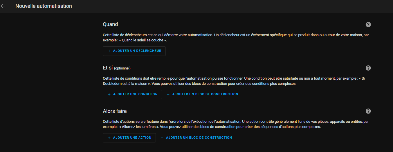

Ce code représente l’automatisation des volets en fonction de différentes conditions.
Voici la logique de fonctionnement :
  1. Déclencheurs :
    • Lever et coucher du soleil.
    • Changement d’état de l’attribut « Canicule » du capteur « sensor.XX_weather_alert ».
    • Changement d’état de l’input_select « input_select.mode_volet ».
    • Changement d’état du capteur « sensor.time_2 ».
  2. Conditions :
    • Aucune condition spécifique définie.
  3. Actions :
    • Une structure « choose » est utilisée pour définir plusieurs scénarios d’action basés sur les conditions.
    Scénario 1 :
    • Si le déclencheur est le changement d’état de « input_select.mode_volet ».
    • La valeur sélectionnée dans « input_select.mode_volet » est appliquée aux options « input_select.modevoletsud » et « input_select.modevoletouest ».
    Scénario 2 :
    • Si le déclencheur est le coucher du soleil après un délai de 50 minutes.
    • Si l’un des groupes de volets (« group.all_covers_ouest » ou « group.all_covers_sud ») est ouvert.
    • Si « input_select.mode_volet » n’est pas réglé sur « Manuel ».
    • Les volets orientés vers l’ouest et le sud sont fermés.
    Scénario 3 :
    • Si le déclencheur est le lever du soleil avant le coucher du soleil.
    • Si le capteur « binary_sensor.soleil_volets_ouest » est éteint.
    • Si « input_select.modevoletouest » est réglé sur « Auto froid ».
    • Si l’attribut « Canicule » du capteur « sensor.XX_weather_alert » est « Vert ».
    • Les volets orientés vers l’ouest sont ouverts à 100 %.
    Scénario 4 :
    • Si le capteur « binary_sensor.soleil_volets_sud » est éteint.
    • Si le groupe de volets « group.all_covers_sud » est ouvert.
    • Si « input_select.modevoletsud » est réglé sur « Auto froid ».
    • Les volets orientés vers le sud sont ouverts à 100 %.
    Scénario 5 :
    • Si le capteur « binary_sensor.soleil_volets_sud » est allumé.
    • Si le volet « cover.module_volet_salon » est au-dessus de 50 % d’ouverture.
    • Les volets orientés vers le sud sont fermés.
    Scénario 6 :
    • Si le capteur « binary_sensor.soleil_volets_ouest » est allumé.
    • Si le groupe de volets « group.all_covers_ouest » est ouvert.
    • Les volets orientés vers l’ouest sont fermés.
    Scénario 7 :
    • Si « input_select.mode_volet » est réglé sur « Normal ».
    • Si le lever et le coucher du soleil sont dans la plage horaire.
    • Si les groupes de volets « group.all_covers_sud » et « group.all_covers_ouest » sont fermés.
    • Si le volet « cover.module_volet_salon » est fermé.
    • Si le volet « cover.module_volet_sejour » est fermé.
    • Les volets orientés vers l’ouest et le sud sont ouverts à 100 %.
    Scénario 8 :
    • Si « input_select.mode_volet » est réglé sur « Auto chauf ».
    • Si l’un des groupes de volets « group.all_covers_ouest » ou « group.all_covers_sud » est ouvert.
