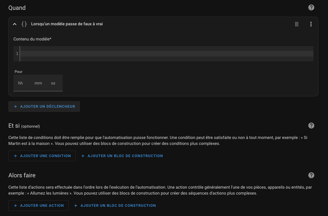

Je cherche à implémenter un système de modes pour ma maison. J’ai créé une liste de sélection avec 4 modes:
J’aimerai maintenant pouvoir sélectionner le mode adapté à la situation automatiquement.
Par exemple:
  • Présence: au moins un user est à la maison
  • Absence: tous les users ne sont pas à la maison
  • Nuit: l’heure est comprise entre xxh et xxh
  • Vacances: absence + distance de x km ou depuis x temps
Je pense qu’il faut que je passe par des templates mais je ne sais pas comment écrire la synthaxe. Auriez vous des sources de documentation ou des aides à proposer ?

Je suis parti des input_select car c’est ce que je peux manipuler à la main, essayant ensuite d’automatiser leur sélection en fonction de critères. Tout automatiser est le but mais je me dis qu’au final, rester sur des input_select peut permettre de garder la main entre 2 changements opérés via les automatisations.
Oui tu peux passer par des automations pour changer les selects.
Dans action, tu choisis liste déroulante dans l’interface.
Un exemple de ce que cela donne en yaml
action: input_select.select_option
metadata: {}
  option: Forcage parents
  entity_id: input_select.mode_temperature_chauffage
