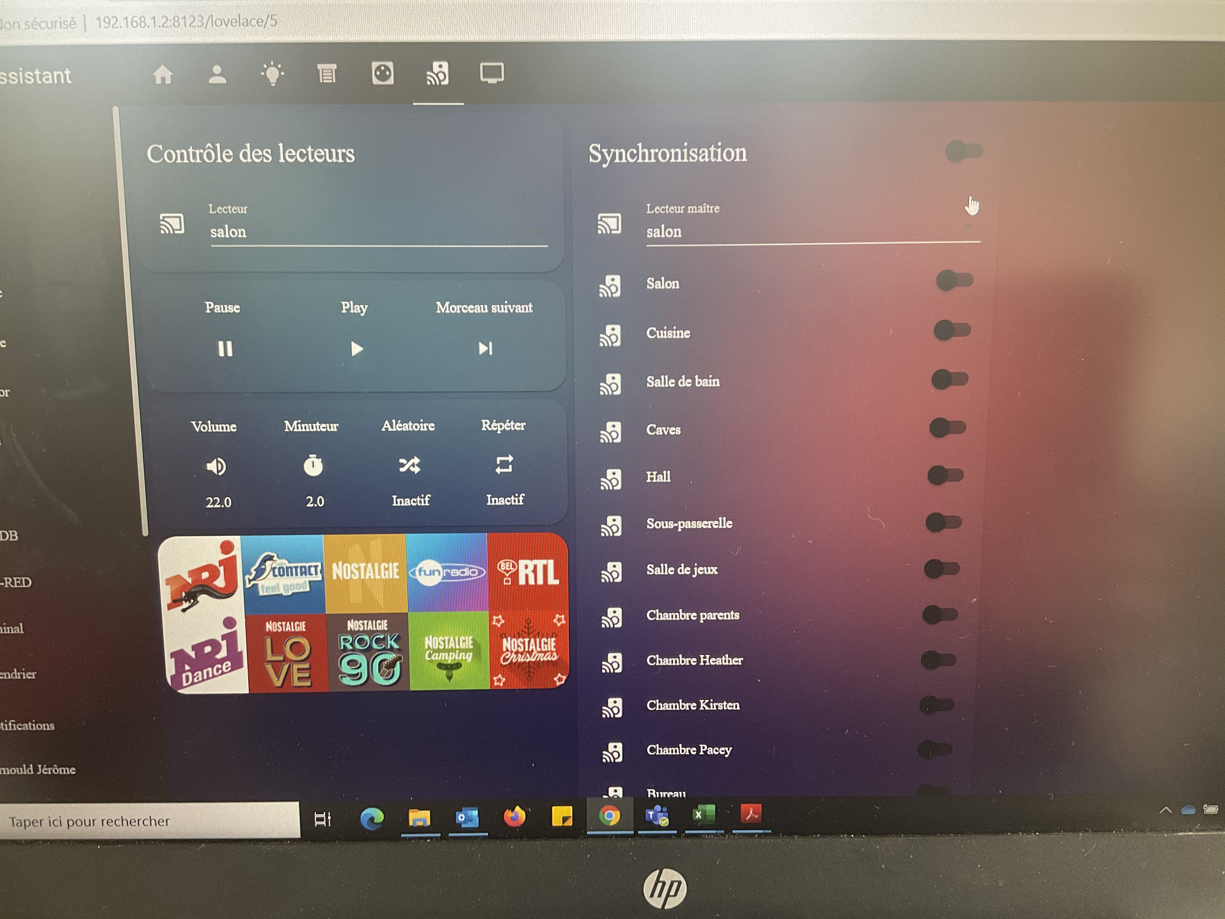

J’utilise LMS avec Material Skin (comme @Dapolux) mais je n’arrive pas à grouper mes media player

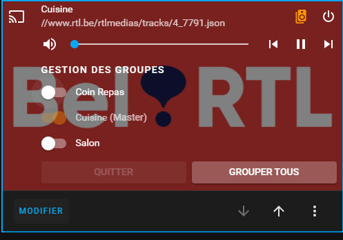

J’ai bien la carte mais je n’arrive pas a sélectionner le curseur dans la gestion de groupe → visible mais aucune action ? j’ai surement loupé un truc !

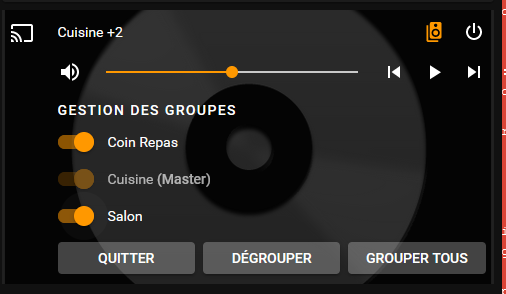

Si le souci est que tu ne peux pas choisir Cuisine, c’est normal car tu est déjà sur le player de cuisine, c’est donc le master (cf ton screenshot) au quel tu peux ajouter les 2 autres (coin repas et salon).
Sinon, si ton souci est que quand tu cliques sur le switch « salon », la synchro ne se fait pas, alors tu as peut être un souci de déclaration de tes players.

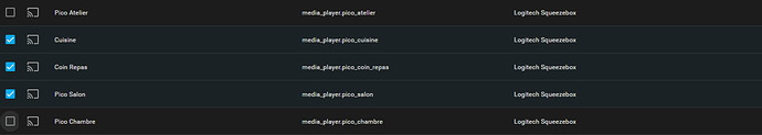

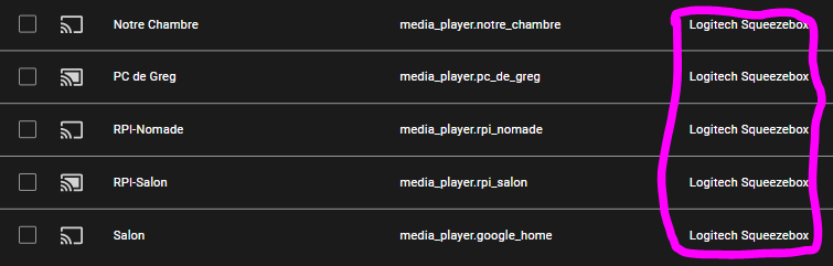

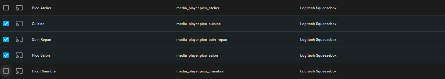

Peux-tu me confirmer que les 3 players que tu montres sur ton screenshot, sont bien des players squeezebox. En gros, quand tu vas dans configuration, intégration, Logitech Squeezebox, tes players font bien parti des entités de cette intégration (et donc que ce sont bien ces derniers que tu as mis dans « speaker_group » de ta carte, paramétrée en tant que « platform: squeezebox »).

C’est quand j’essaie d’ajouté Salon ou Coin Repas

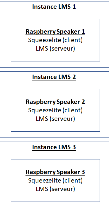

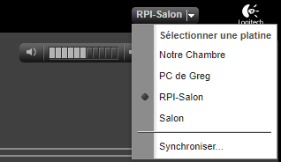

De ce que je vois, tu as une instance LMS par speaker (en gros tu as un serveur, pour chaque speaker, et chacun d’entres a 1 speaker), alors que normalement tu dois avoir un seul serveur, qui contient tous les speakers. A tous les coups, tu ne peux pas non plus synchroniser depuis LMS. Normalement tu dois voir toutes tes platines dans le même LMS:

Comme tu peux le voir dans mon message précédent, j’ai une seule intégration Logitech dans HA, qui contient les 7 entités correspondantes aux speakers.

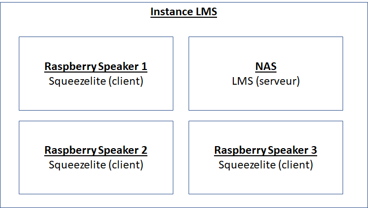

Pour rappel, dans l’architecture LMS, tu dois avoir:
-1 Serveur LMS (on parle bien ici d’un point de vue logiciel) sur ton réseau (il peut être sur un nas, il peut être sur un PC, ou encore par exemple sur n’importe quel raspberry de ton réseau (même si ce dernier gère autre chose)
-X Clients LMS (au sens LMS de la chose, ils sont appelés « Platines », en gros ce sont chacun de tes points d’écoute, chacun de tes speakers). Les logiciels dédiés (tel que PicorePlayer, ou encore Max2Play, mais il y en a d’autres, pour la plupart ils installent Squeezelite), généralement proposent en plus d’installer la partie « Client », d’installer la partie « Serveur ». C’est cette dernière partie qui doit être qu’a un seul endroit sur ton réseau.
Si je prends le cas simple ou on va dire tu n’as que des speakers a base de raspberry sans NAS, par exemple avec le tuto suivant, il faudra suivre uniquement les étapes 1 et 2 sur tous les speakers, puis sur celui qui hébergera la partie serveur (en plus de la partie client), il faudra suivre les étapes 1, 2 et 3 (puis la 4 si en plus tu souhaite que ta bibliothèque de mp3 locale soit dispo dans LMS).

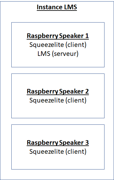

Des fois un schéma vaut mieux que des mots.
Voici ce que tu devrais avoir:
Ou dans le cas ou tu préfères mettre LMS sur un NAS comme moi:
Dans cette config, les 3 speakers sont dispos dans la même instance LMS.
Or aujourd’hui (je suppose) tu as:
Encore merci pour ta réactivité
oui c’est cela 3 instances LMS.

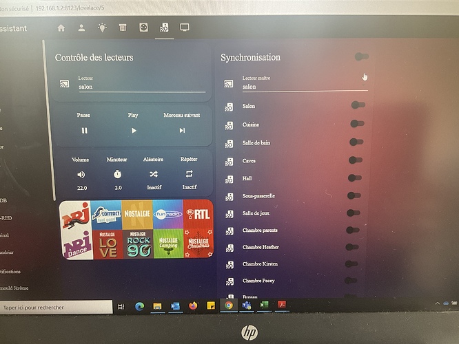

Pour te donner une idée…
