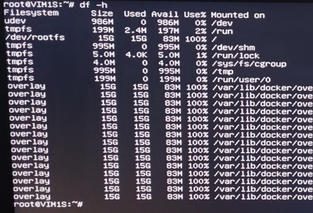

Quand je regarde l’état de la mémoire du KHADAS , ça a l’air saturé à 15 GO…

Merci pour la réponse , HA a redémarré au bout de plusieurs minutes , mais la mémoire se remplit « toute seule » !! j’ai déjà perdu les 2,5GO que j’avais dégagé , HA est à nouveau planté. je n’ai du coup plus accès au terminal … je passe par le root du khadas… j’ai vu qu’il y avait des post sur la mémoire qui se remplit …je vais voir si je trouve mon bonheur

Bon , je suis largué , quand je regarde la taille des répertoires sur le terminal , ce ne pèse rien !
par contre par le root , j’ai les docker/overlay2 qui prennent toute la place !!
ça sort de mes limites de connaissances … j’ai compris que c’était la part OS … j’essaye de me raccrocher à un post qui évoquait le pb … je vais essayer de comprendre …
