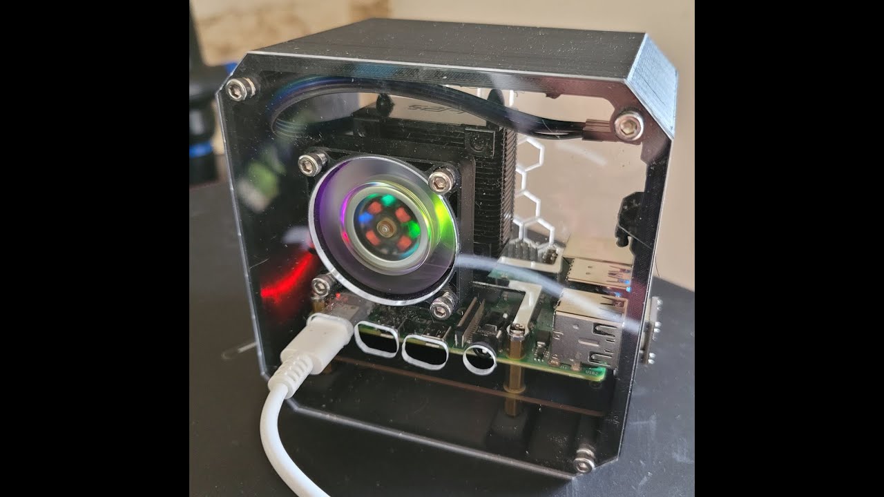

Pour un top refroidissement, j’utilise ce radiateur avec ventilo gérer sous HA.
https://www.amazon.fr/GeeekPi-Ultra-Tower-Cooler-Raspberry/dp/B0B9R7WWCG

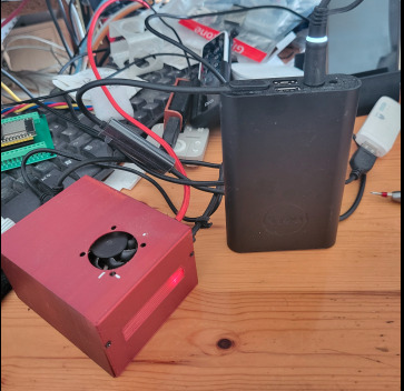

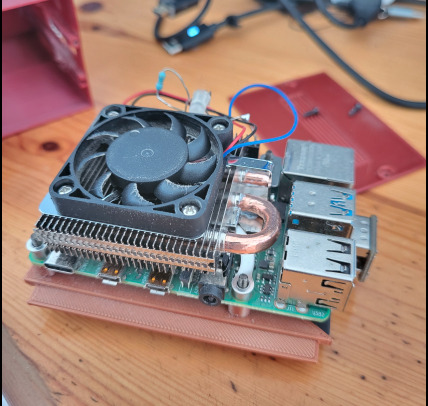

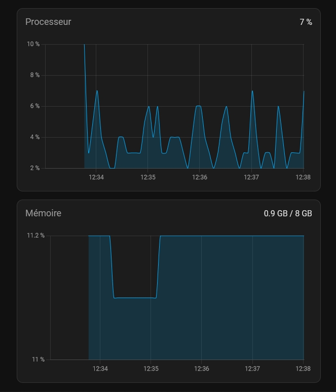

Moi je me suis fait ça
Je précise que l’idée n’est pas de moi, j’ai juste copié (le lien du createur est dans la description)

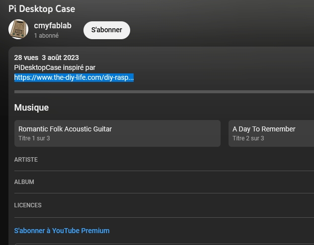

Je pense pas avoir vu de lien complet dans la description … si il faut s’inscrire, perso je passe :wink:
cdt
C’est cette vidéo là, je pense: DIY Raspberry Pi 4 Desktop Case With OLED Stats Display - The DIY Life
@anon51625622, s’inscrire ??? s’inscrire à quoi ?
https://www.the-diy-life.com/diy-raspberry-pi-4-desktop-case-with-oled-stats-display/
Re,
Perso je ne vois que ça dans la description, avec un lien incomplet.
j’ai raté un truc ?
cdt
Non c lié aux restrictions de Google de ne pas afficher les liens complets.
Il faut que j’envoie ma piece d’identité à Google pour obtenir les fonctionnalités avancées.
Tu peux utiliser le lien de MicMor ou chercher sur Google
Edit : merci @anon51625622 pour avoir remarqué le lien non cliquable. C’est reglé

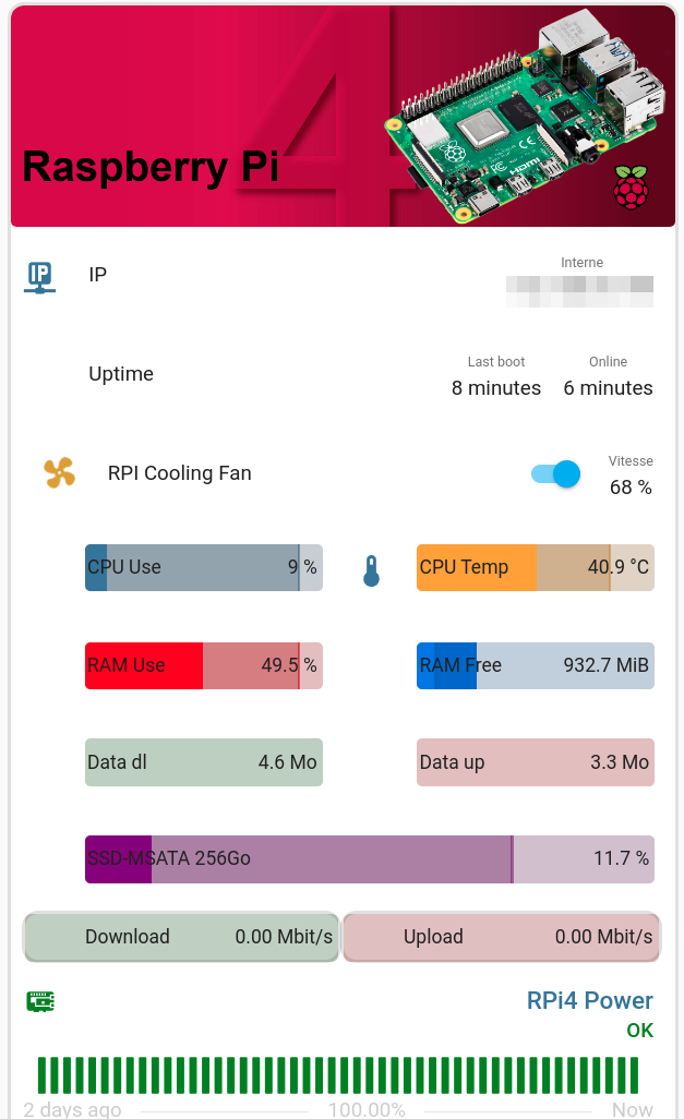

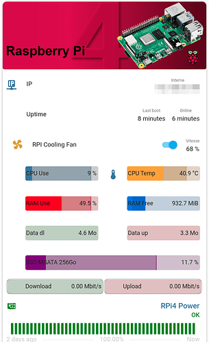

Moi, j’ai fais encore plus léger
Pi4 2G
Une Power Bank comme onduleur
Et ca fonctionne très bien.
