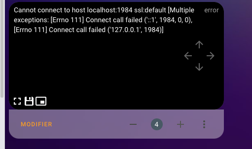

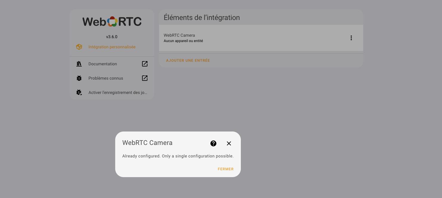

et sur le forum j’ai vu ce que vous avez fait qui est mieux à mon sense
mais je n’arrive pas à l’activé !! pourquoi ?

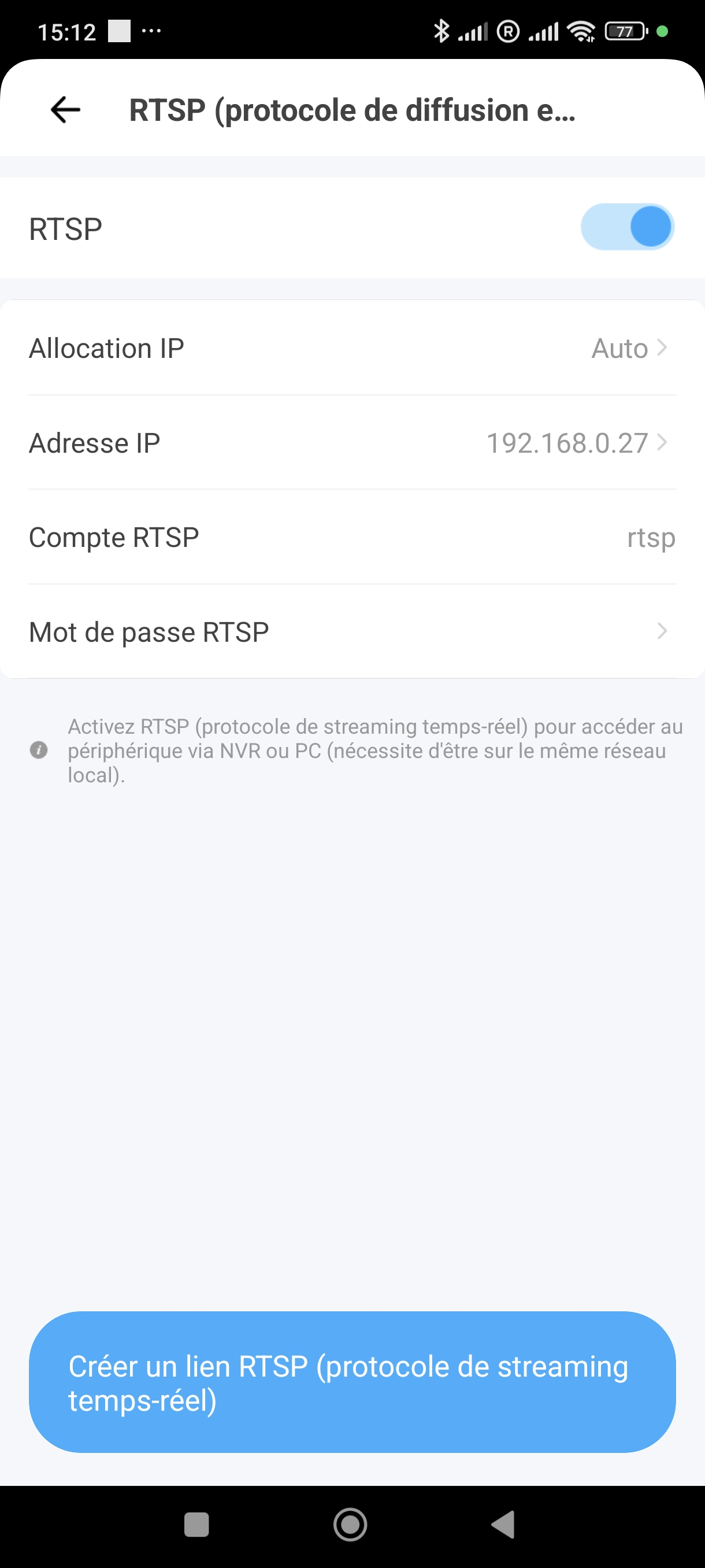

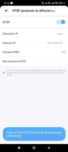

pourtant le webrtc est activé
merci pour votre aide

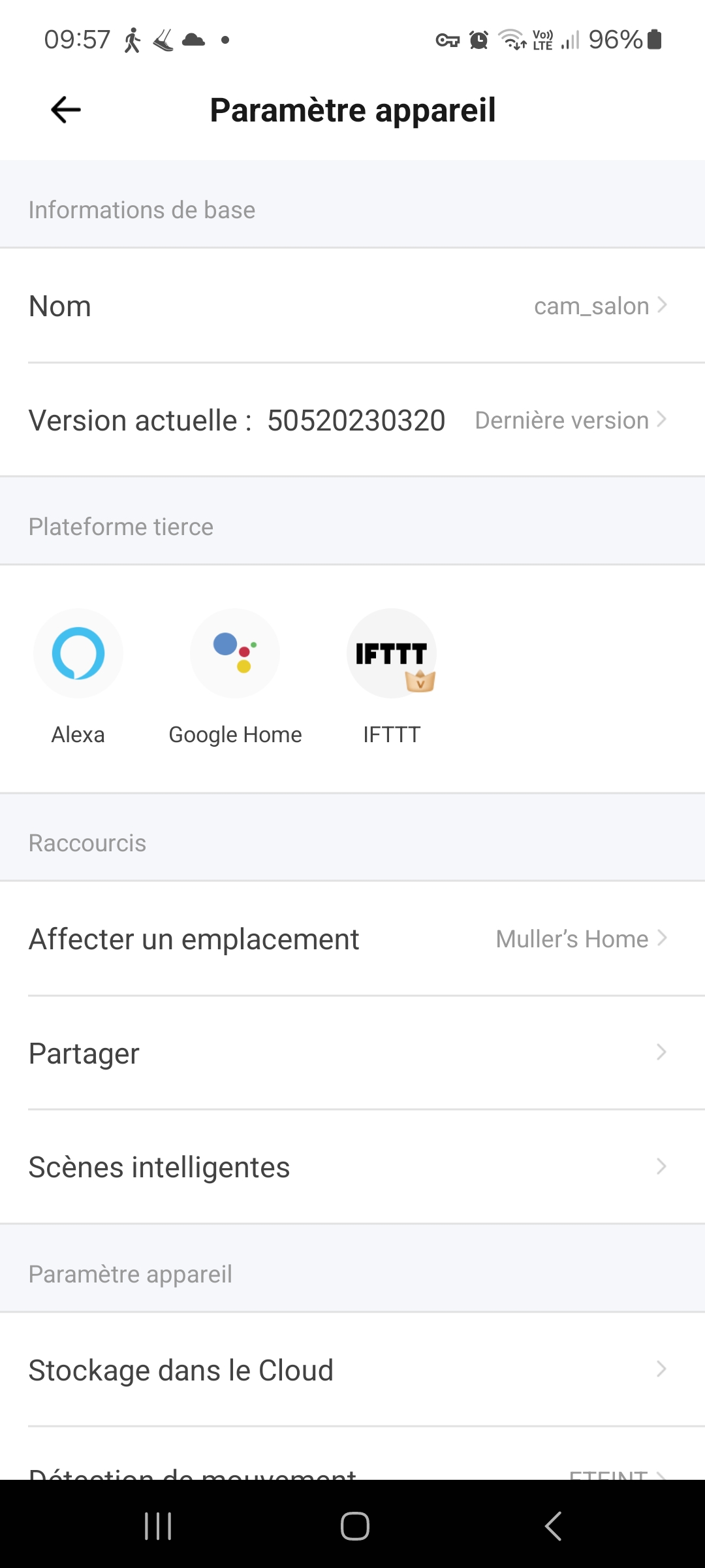

Je crois que j’avais essayer à l’époque et cela ne fonctionnait pas !
Pour INFO Menu de la CAM , parait-être identique ?
Model GK-200MP2-B
Il faut le Hack de sonoff
ATTENTION A LA VERSION DU FIRMWARE
Slt…
Cela fonctionne si HACK de la cam, la version ONVIF est paramétrable ensuite !

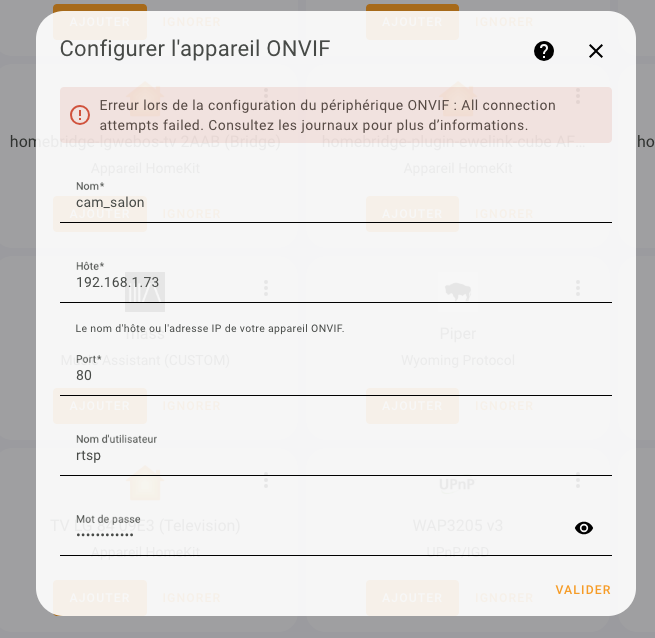

si je veux aller dans l’ordre je dois installer ONVIF d’abord
mais il y a quelques choses de faux dans ma configuration ci dessous c’est quoi le problème pour pouvoir l’installer correctement ?
Mike
Tu as hack la caméra avec le custom firmware ?
cela veut dire qu’il faut faire le hack avant pour se connecter à onvif ?
Oui.
Vérifie que tu as la bonne version du firmware.

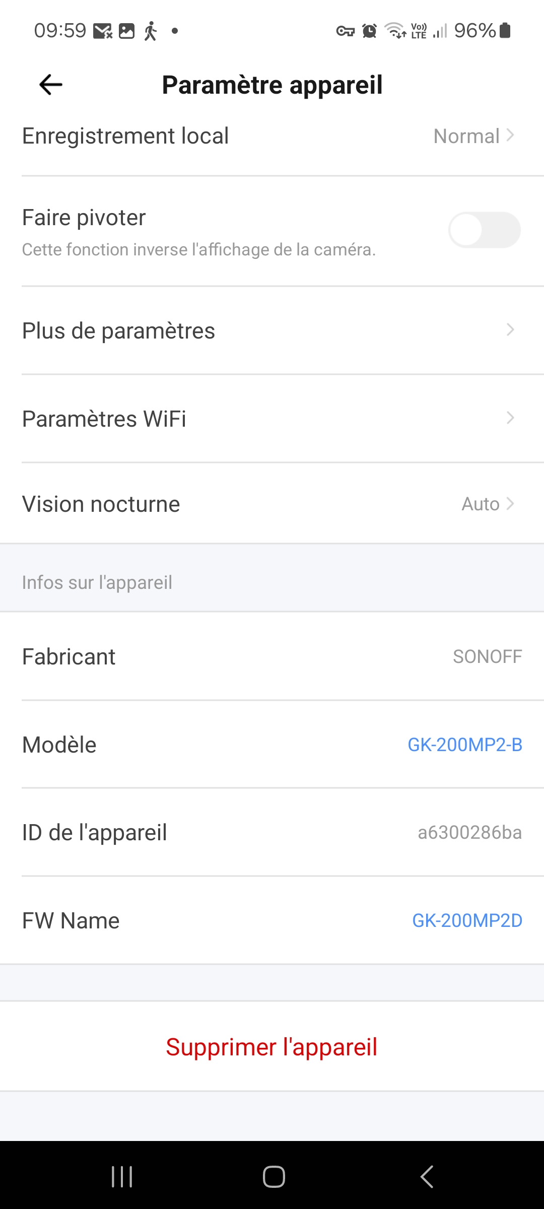

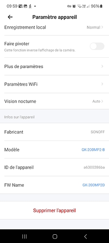

tu parle d’utiliser le bon firmeware comment je peux savoir le quel utiliser ?
bon
cela commence mal car dans ma caméra sonoff sous nom
Modèle GK-200MP2-B
FW Name GK-200MP2D
Peut on revenir en arrière ?
Tu ne vois pas la version du firmware en chiffre ?
voici à l’écran ce que je voie
Je crois que c’est mort , a voir si le dev mets a jour son hack pour ce modèle.

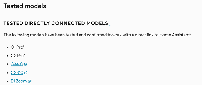

j’ai regardé la camera que tu mentionnais
https://www.digitec.ch/fr/s1/product/reolink-e1-zoom-v2-2560-x-1920-pixels-camera-reseau-23598461
en suisse ce qui se vend actuellement c’est déjà la v2 mais est elle toujours compatible
avec HA ?
Oui, c’est compatible.
c’est les mêmes caractéristiques entre la V1 et V2, c’est juste la puce qui change.
Pourquoi ne pas commander sur reolink directement ( V2 aussi ) ? elle est en promo.

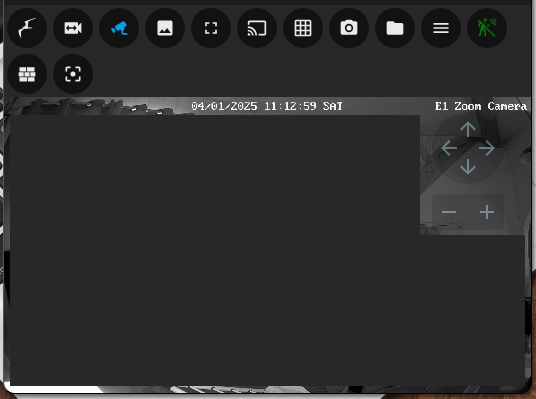

Avec la carte frigate-card, tu pourras faire ces boutons. C’est juste une configuration à mettre dans la carte.
il faut faire appel a des actions.
