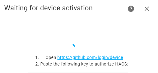

HACS bloqué en "waiting for device activation"
J’essaie d’installer HACS et l’installation ne va pas au bout.

J’ai installé HACS depuis SSH avec la commande suivante :
wget -O - https://get.hacs.xyz | bash -
Ensuite quand j’ajoute une intégration, je le trouve bien dans la liste, je valide le code sous GitHub mais quand je reviens sur HA, l’installation reste figée sur la fenêtre avec le code et ne va pas plus loin.
J’ai essayé de redémarré HA mais ça ne change rien.
J’ai essayé plusieurs fois hier et ce matin.
Est-ce que vous avez une idée du problème ?

Merci ça a marché en installant la version 2024.4.4 avec la commande
ha core update --version 2024.4.4
Une fois HACS installé, je peux updater vers la dernière version de HA ? je viens de voir qu’elle vient de passer en 2024.5.2 .
