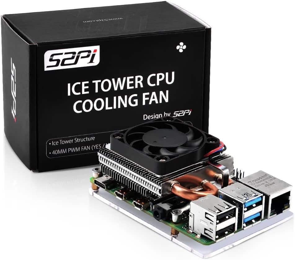

J’utilise ca comme radiateur ventilo et plaque de support pour RPI. C’est silencieux et ca refroidie au max. Proc a 30-35°c toute l’année.
https://www.amazon.fr/gp/product/B0B9R7WWCG/
