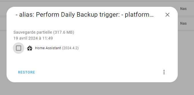

J’essaye de trouver un moyen de supprimer automatiquement mes backups et également faire une sauvegarde de tout sauf le dossier media.
J’ai trouvé sous HACF autobackup et cela semble répondre a mes besoins sauf que je n’arrive pas à le faire fonctionner correctement.
Ci dessous mon automatisation. Donc cela exclut bien le dossier media mais également tous les dossiers et addons …

Différence avec une full
Est ce que vous pouvez m’aider si vous utilisez le même outil svp ?

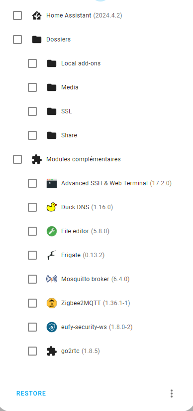

Quand vous allez dans les sauvegardes et que vous cliquez sur le point de restauration, vous pouvez restaurer un add on par exemple ? il apparaît dans le backup ?

il doit avoir un truc de different.
Je pense que le problème réside dans le début de yaml, je ne sais pas si c’est une automation qui a son propre fichier ou si elle se trouve dans un fichier commun avec d’autre automation, mais:
soit vous ne devez pas avoir de « - » soit la suite de votre automation devait être décalée d’une indentation vers la droite.
