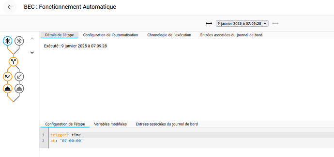

Le problème que je rencontre en ce moment, et depuis un moment est que des fois, j’ai un problème de cohérence, ou peut être voir, de traitement des données.

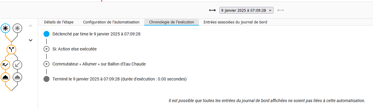

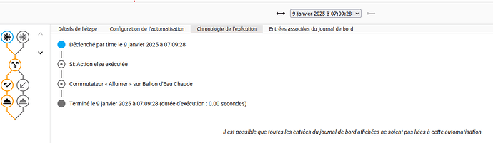

J’ai par exemple, avec image à l’appui, des automatisations qui sont réglé pour se déclencher à une heure précise, et comme on peut le voir sur la capture d’écran, celle ci s’est déclenchée avec 9 minutes de retard. Vous me direz que c’est pas trop méchant, mais quand même.
  • Non seulement, il n’y a pas de précision, c’est une trop grosse différence. ça serait de l’ordre de quelque secondes à la rigueur…
  • Deuxième problème, dans cette même automatisation j’ai une condition qui execute, si l’heure se trouve entre 6:55 et 7:05, donc du coup, vous devinez que ça ne s’est pas lancé.

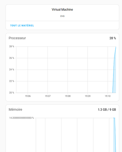

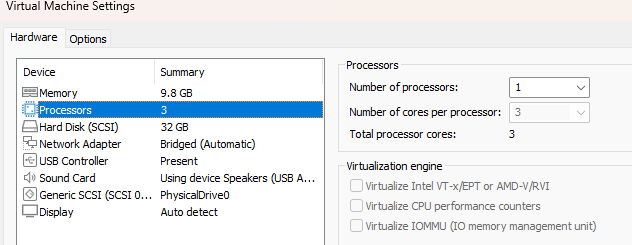

A savoir que je tourne sous VMware 17, en machine virtuelle. Je lui ai alloué 10Go de RAM, et les 3/4 du processeur.

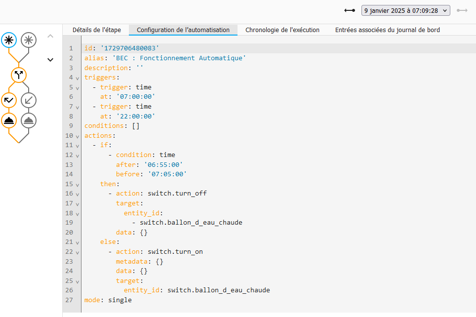

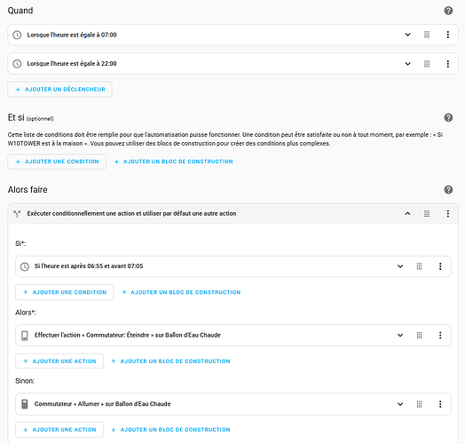

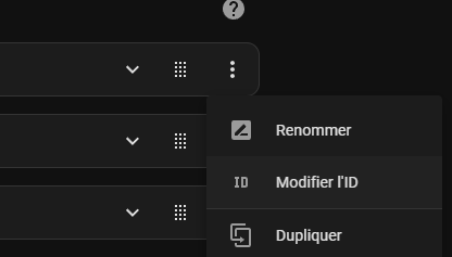

En revanche je peux commencer par te conseiller de changer ton automatisation, l’utilisation d’une condition comme tu fais pour savoir s’il est 7h, n’est pa la meilleure solution.
Il vaut mieux ajouter un « ID » à chaque trigger (option « modifier l’ID » dans le trigger de l’UI) et ensuite au lieu de mettre une condition de temps, tu peux utiliser le condition qui s’appelle « Déclenché par… »

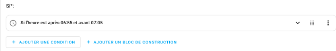

Je poste tout de même une capture d’écran de mon automatisation si ça peut permettre de comprendre pourquoi j’ai mis une condition de l’heure.

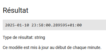

Sinon pour répondre aussi à @Pulpy-Luke, Pour tester l’heure de je viens de partir sur outils de développement, modèles, et en tapant : {{ now() }}
J’ai bien la bonne heure, et qui s’est également bien mis à jour en même temps que mon PC qui est sur le réseau local.
Il m’a précisément retourné :

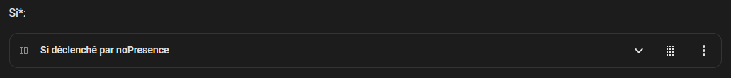

Oui c’était pour ne faire ces actions que si c’est le trigger de 7h00 qui lance l’automatisation.
Mais justement en ajoutant des ID dans les déclencheurs et en changeant la condition de temps par une condition « Déclenché par » ça marchera quelle que soit le décalage au démarrage.
C’est exactement la réflexion que j’ai eu quand vous m’en avez parlé, et je l’ai déjà modifié. Au moins, ça s’exécutera, alors que pour le coup, avant hier, cela m’a faussé le déclenchement.
Merci pour l’astuce, même si au fond, ça m’embête vraiment que cela arrive… Je perds en fiabilité et ça me dérange. J’ai comparé avec le déclenchement d’hier, et celui d’hier n’a même pas une seconde de retard… C’est très bizarre.
