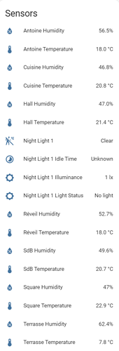

Avec un Olimex POE et antenne externe j’ai tout :

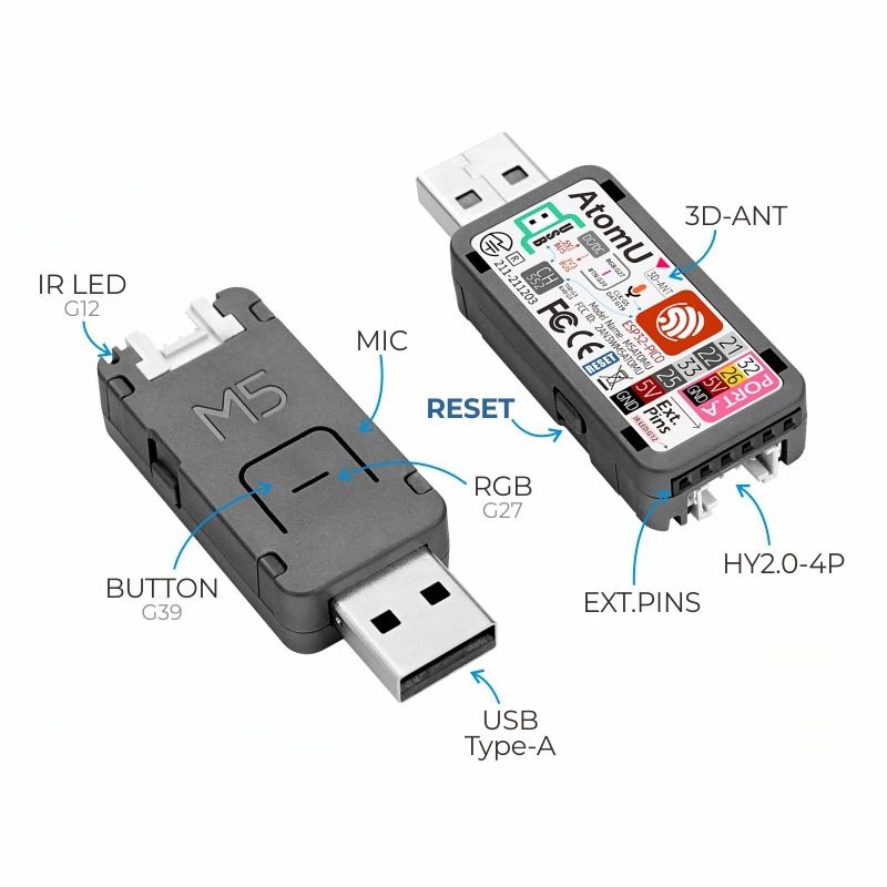

J’ai aussi testé avec le AtomU pratique pour le mettre sur chargeur USB

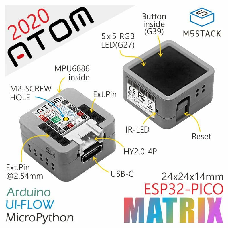

Et le AtomMatrix avec lequel on peu faire un afficheur ou d’autres bricolages…
Tous peuvent être utilisés en BLE Proxy
J’ai vu qu’il y a plein de module chez M5 Stack, donc celui que tu parle le AtomMatrix qui ma taper a l’oeil :grin:

Au final avec un atom lite et le BLE proxy + ma clé BT, ca suffit pour mes 8 thermomètres.
Aucune déconnection depuis 24h :grin:
