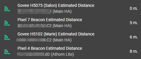

Je me suis aussi amusé à faire une carte pour savoir quel proxy remonte quel iBeacon :
type: custom:auto-entities
card:
  type: entities
  state_color: true
filter:
  include:
    - entity_id: '*estimated_distance*'
      options:
        type: custom:template-entity-row
        entity: this.entity_id
        secondary: |
          {% if is_state_attr(config.entity,'source','25:4f:ax:xx:55:10') %}
            25:4f:ax:xx:55:10 (Main HA)
            25:4f:ax:xx:55:10 (ESP Olimex)
            25:4f:ax:xx:55:10 (ESP Atom Lite)
            25:4f:ax:xx:55:10 (ESP Cuisine)
        state: |
          {{states('this.entity_id')}} m.
  exclude:
    - state: 'off'
    - state: unavailablee
    - state: unknown
sort:
  method: state
  reverse: false
  numeric: true
Reste à voir que faire de tout ça

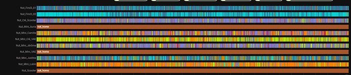

Merci @mycanaletto de ce retour car du coup je suis parti en test de la super solution OMG qui marche vraiment bien aussi
Tu ajoutes rien de particulier dans le code ESPHome ?
Les codes qui tu exposes là sont les codes à mettre dans les fichiers de configurations HA ?
les not home c’est normal soit pas d’antenne pour capter soit pas de piles dans le device donc ça marche
Mais si proxy en plus capte les téléphone c’est cool un contrôle en plus pour capter mon fils qui a toujours son doudou digital dans les mains :rofl: :rofl:
