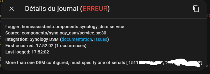

De ce fait j’ai un souci avec mes NAS ( 1 en parliculier )
Mon
wake_on_lan:
switch:
  - platform: wake_on_lan
    mac: E0:D4:64:XX:XX:XX
    host: 192.168.2.2
    turn_off:
      service: hassio.addon_stdin
        addon: core_rpc_shutdown
        input: Asus-One
# Ds415+ On/Off
    mac: 00:11:32:XX:XX:XX
    host: 192.168.2.5
    turn_off:
      service: synology_dsm.shutdown
# Ds218Play On/Off
    mac: 00-11-32-XX-XX-XX
    host: 192.168.2.6
    turn_off:
Si je lance le OFF sur PC Asus OK
Si je lance le OFF sur DS415+ OK
Par contre si je lance sur le DS218 là ca fonctionne pas
J’ai droit a une erreur que j’ai jamais vue , y compris sur le forum HA
Si je pointe sur documentation du message :
Et issues
Je comprend pas pourquoi il me parle de mes numero de serie pour mes NAS
Si tu as une petite idée du souci !
