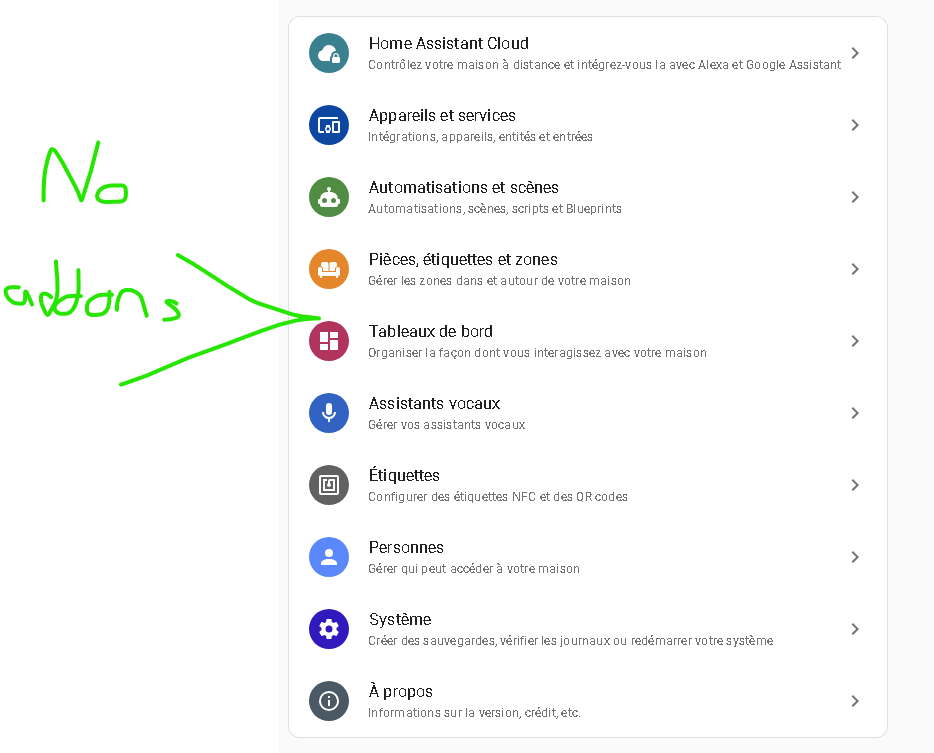

Ensuite, le systeme démarre, mais je ne retrouve plus l’onglet « addons » dans les « settings » ce qui fait que je ne peux rien installer pour commencer a mettre en place mon HA a proprement parlé.

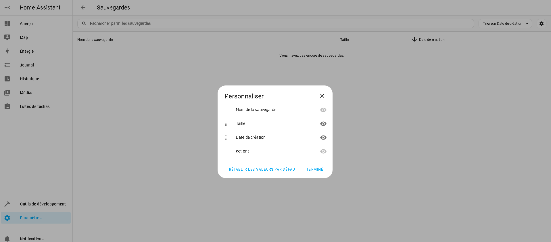

Quant à la restauration d’une backup…et bien je n’ai pas ce choix proposé dans ce qui est installé. Je peux juste sauvegarder l’actuel mais pas restaurer une ancienne sauvegarde.

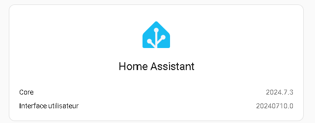

vu le compottement ce n’est pas HAos que tu as installé mais la version CORE ??

J’ai suivi, a la lettre je pense, le tuto d’installation Yellow , c’est a dire celui ci:
https://yellow.home-assistant.io/power-supply-nvme/ donc avec un version d’interface cliente.

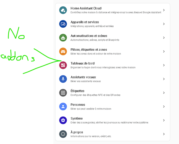

Et j’obtiens ceci:
Ceci:
et ceci:
Sans avoir la proposition de televerser une backup.
Est ce que j’ai raté quelque chose?

Vu tes captures tu es bien sûr une version core

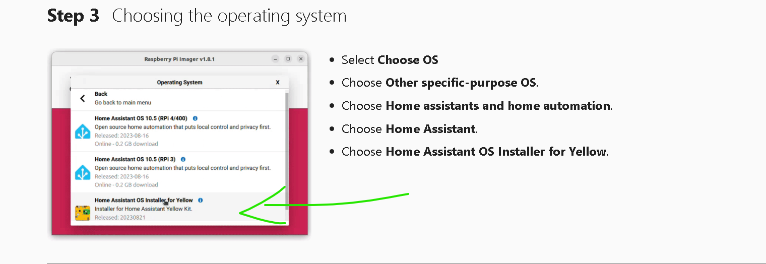

Merci ddfdom mais en suivant le tuto HA Yellow via Raspberry Pi, il n’y a pas grand choix: il s’agit de la seule image disponible a installer:

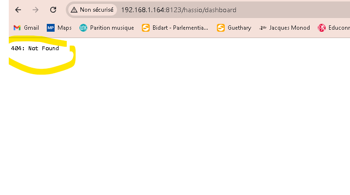

Que donne le lien suivant ?
http://IP_de_ton_HA:8123/hassio/dashboard
ou
http://homeassistant.local:8123/hassio/dashboard

Bonjour Krull56, voici ce que ca donne:
rien!

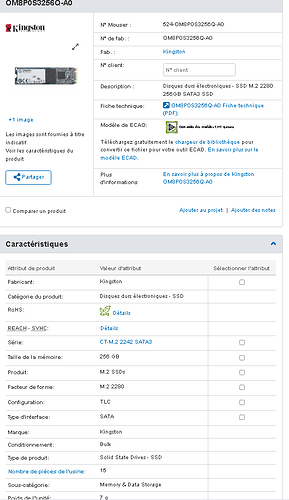

Il reste un truc douteux, c’est mon SSD qui n’a pas la meme connectique que j’ai pu voir.
je vois ceci partout:
et moi j’ai ceci:
