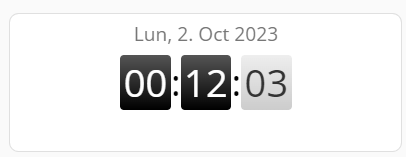

pour l’horloge + date
type: iframe
aspect_ratio: 35%
url: >-
  https://www.zeitverschiebung.net/clock-widget-iframe-v2?language=fr&size=large&timezone=Europe%2FParis&fbclid=IwAR2wDO0X-1DOrU5TC_JCb5BI-jRZoCrLnWq70HlstILfhFZGeYauaFz9Ao8

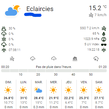

pour la météo
il te faut l’extention météo France
et une carte
ou en tout en un mais moins complet
tu as pour l’heure et date, Lovelace digital clock:

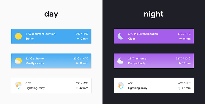

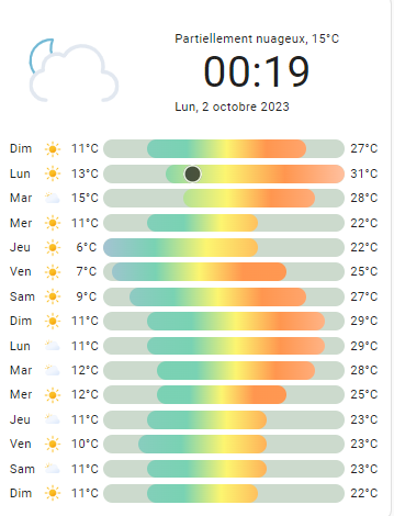

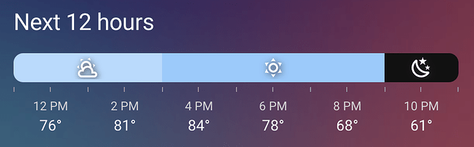

Pour la météo:
ou
