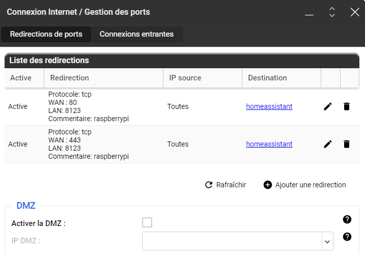

J’utilise HAOS, je suis chez Free avec une IP fixe, j’accède bien à mon Home Assistant en interne via http://192.168.1.32:8123/ et en http depuis l’extérieur via mon nom de domaine (OVH), aussi bien avec un navigateur et l’appli HA sur IOS et Android. Mais je souhaite du https. En zone DNS j’ai le type A vers mon IP fixe configuré chez OVH.
Conf des port de la Freebox :
