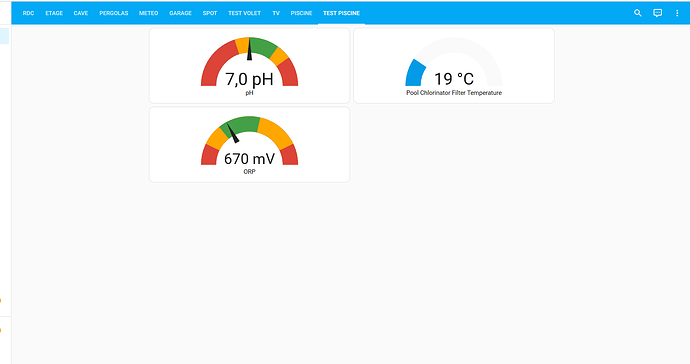

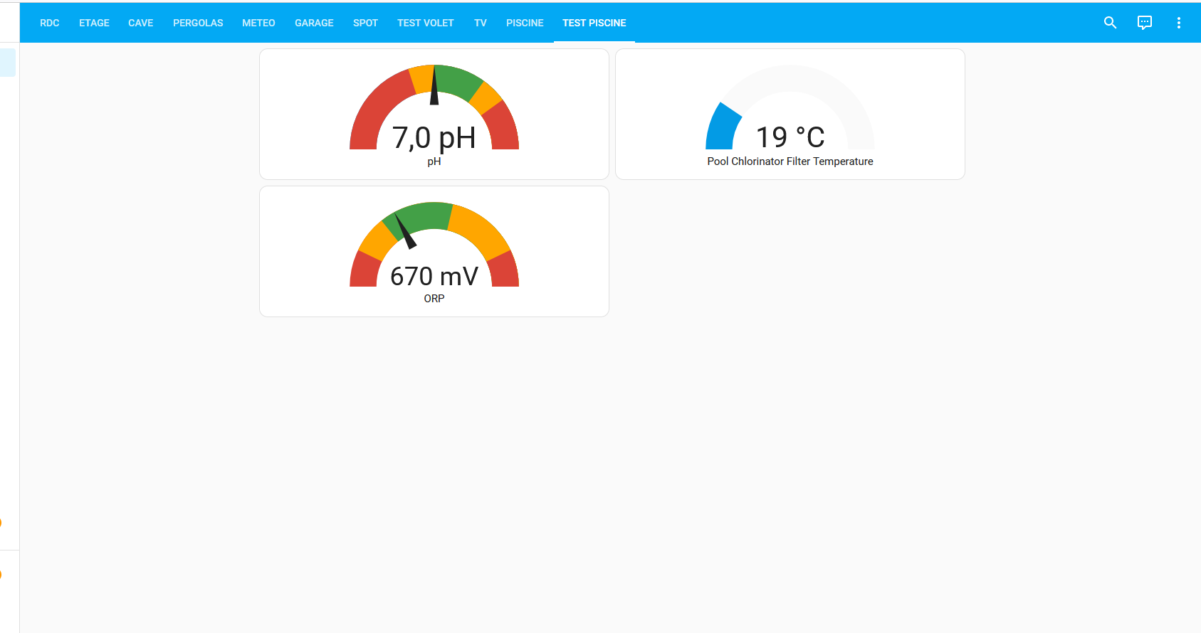

pour le rendu, j’utilise deux gauges pour le PH et ORP et pour le visuel de la tempétaure l’integration custom:ph-meter
  - square: false
    columns: 1
    type: grid
      - type: custom:stack-in-card
        background: false
          - type: grid
            square: false
            columns: 2
              - type: gauge
                entity: sensor.pool_chlorinator_ph
                needle: true
                min: 6
                max: 8
                segments:
                  - from: 1
                    color: '#db4437'
                  - from: 6.8
                    color: '#ffa600'
                  - from: 7
                    color: '#43a047'
                  - from: 7.4
                    color: '#ffa600'
                  - from: 7.6
                    color: '#db4437'
              - type: gauge
                entity: sensor.pool_chlorinator_orp
                needle: true
                min: 550
                max: 900
                segments:
                  - from: 550
                    color: '#db4437'
                  - from: 600
                    color: '#ffa600'
                  - from: 650
                    color: '#43a047'
                  - from: 750
                    color: '#ffa600'
                  - from: 850
                    color: '#db4437'

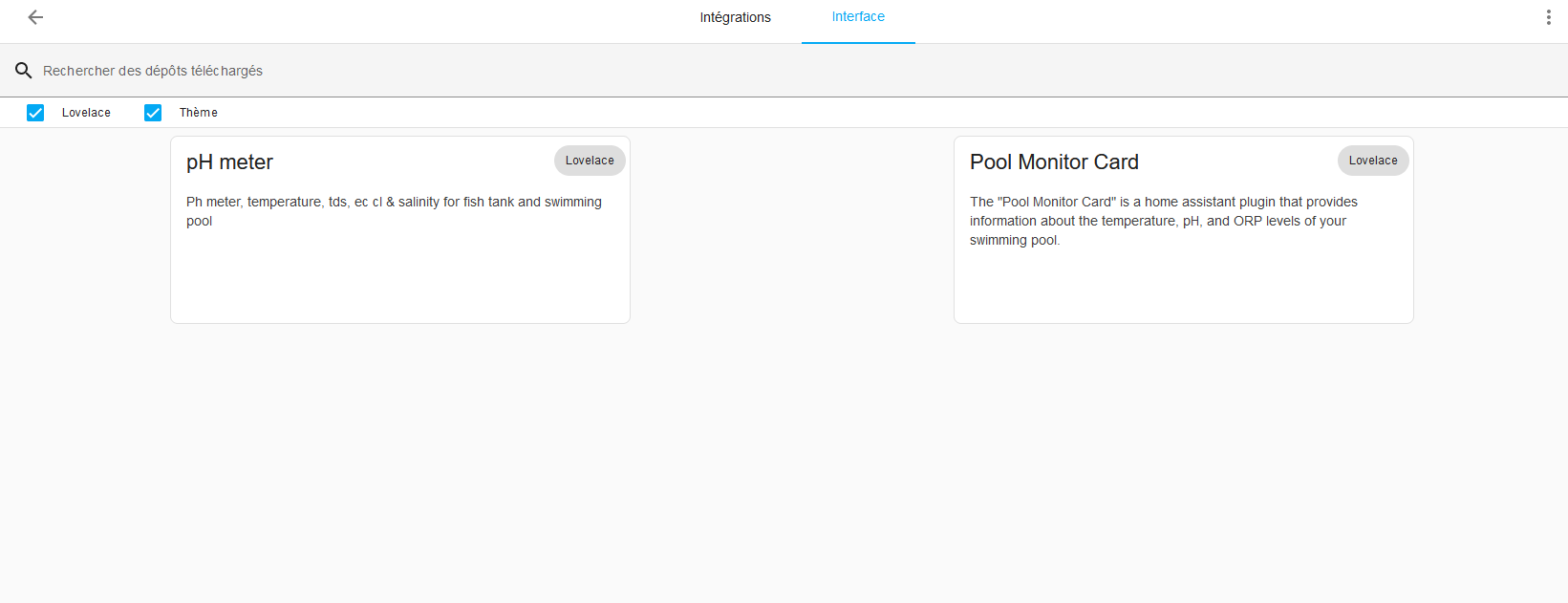

  - type: 'custom:ph-meter'
    temperature: sensor.pool_chlorinator_filter_temperature
    compact: true

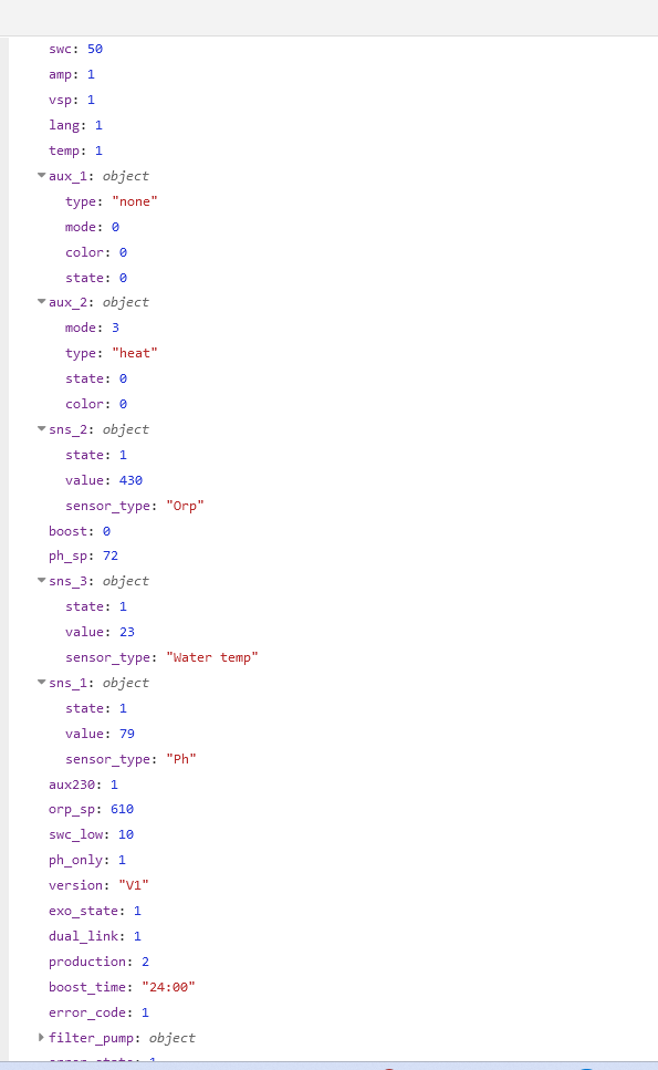

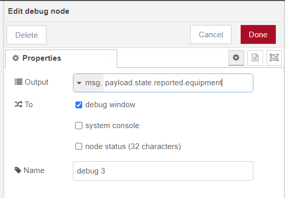

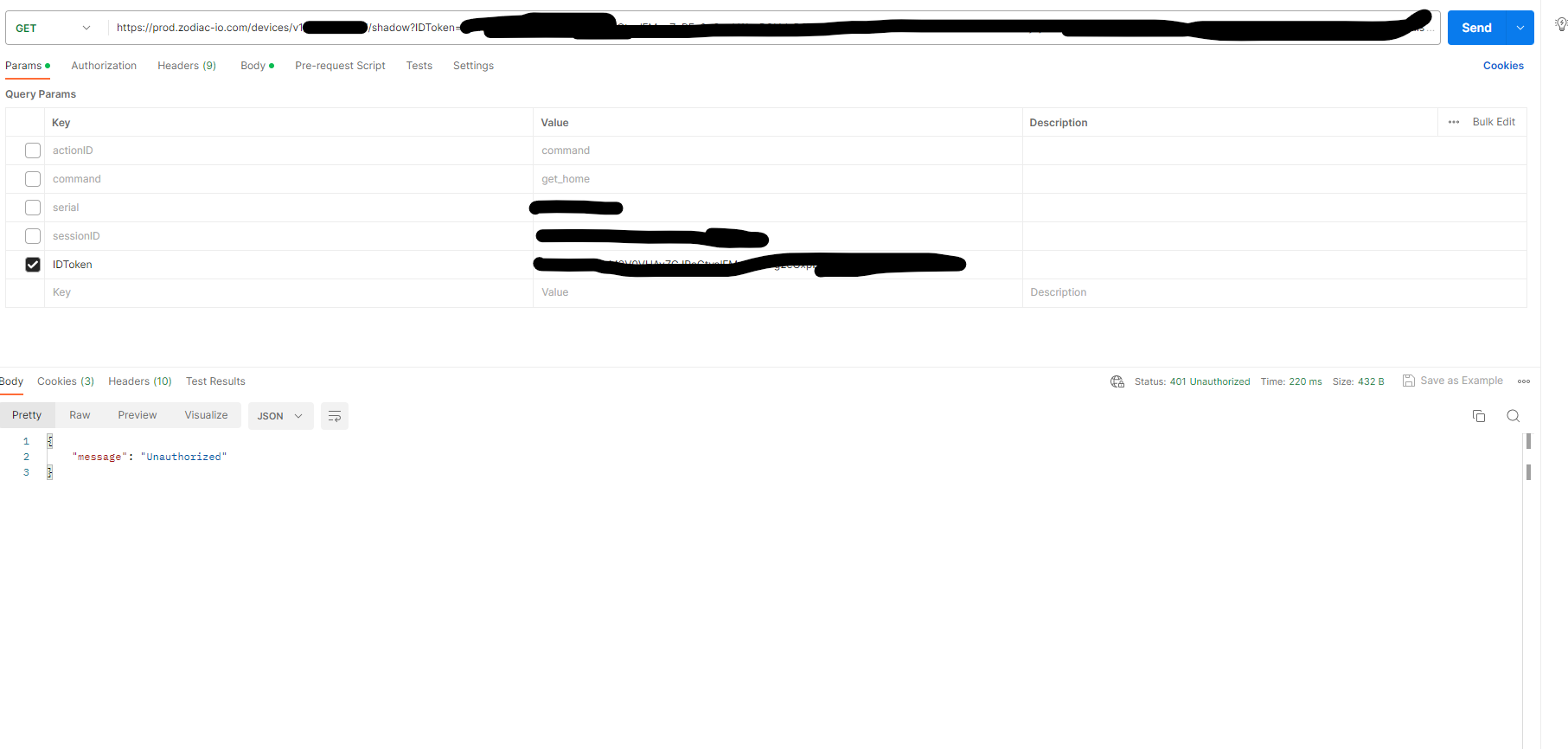

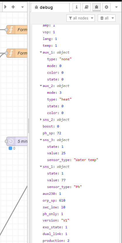

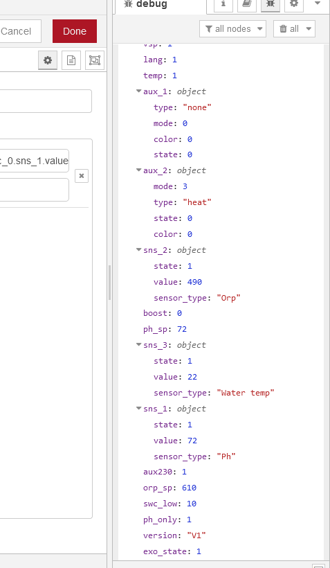

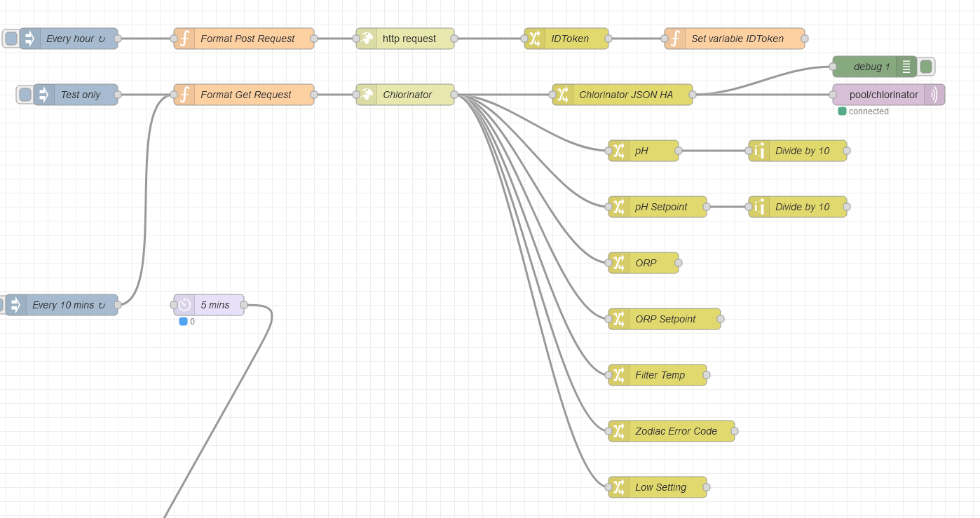

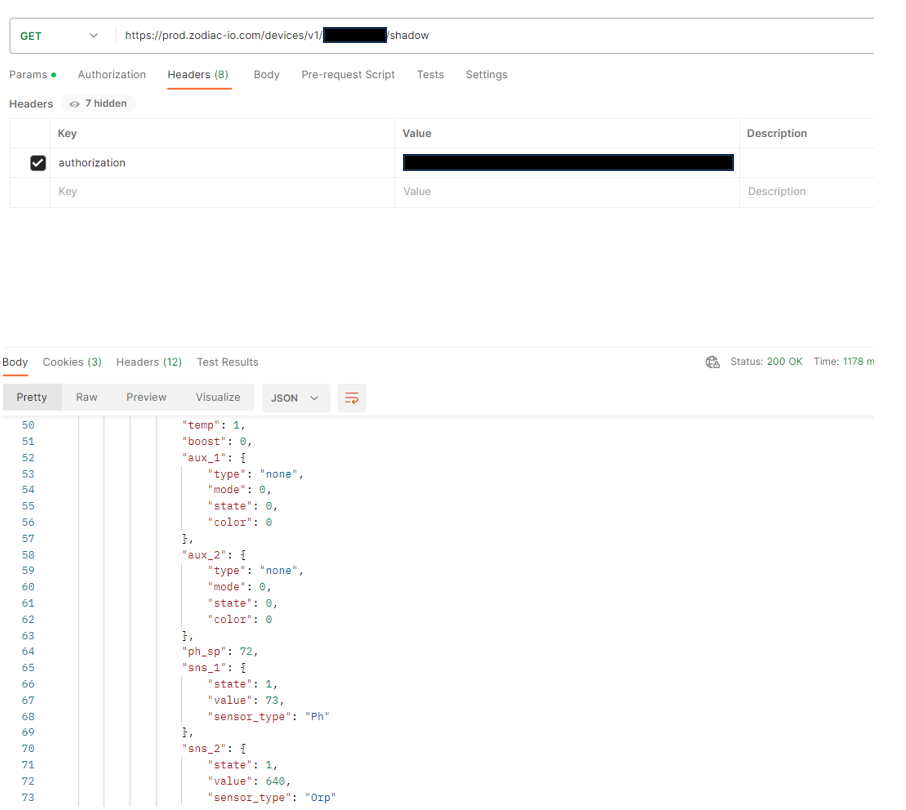

Merci @Wilsto pour ta réponse
effectivement en modifiant le Get et Post plus d’erreur dans Nodred
Par contre comment fait tu pour récupérer les valeur Ph, Redox et Température?
Comment as tu créer ces entités ?

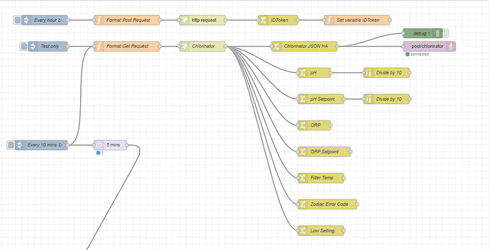

Sur ta capture nodered tu as Chlorinator Json HA ce que moi j’ai pas
Pour la pompe a chaleur j’ai enlever le lien pour la suite.
bonjour @steevy , j’envoie les données via MQTT, puis je les récupère sur HA, je remets le code entier du nodered que tu auras à modifier à nouveau avec tes identifiants et device_id ainsi qu’à connecter ton MQTT avec tes identifiants.
Je mets aussi le code du mqtt.yaml pour déclarer les sensors sous HA. fichier à la racine à déclarer au niveau du confirguration.yaml si ce n’est pas déjà fait :
mqtt: !include mqtt.yaml

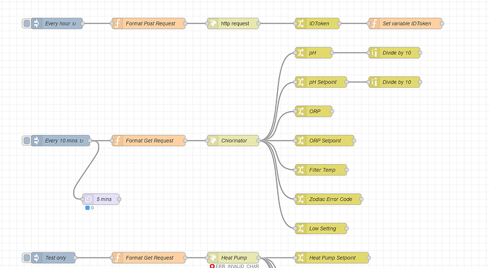

Code NodeRed avec partie MQTT (les topics publiés sont pool/chlorinator et pool/heatpump)

        "rules": [
                "t": "move",
                "p": "payload.state.reported.equipment.hp_0.tsp",
                "pt": "msg",
                "to": "payload",
                "tot": "msg"
        "action": "",
        "property": "",
        "from": "",
        "to": "",
        "reg": false,
        "x": 1000,
        "y": 1220,
        "wires": [
        "id": "5c21887674341499",
        "type": "change",
        "z": "7a045db1b5a9199f",
        "name": "Heap Pump Air Temp",
        "rules": [
                "t": "move",
                "p": "payload.state.reported.equipment.hp_0.sns_2.value",
                "pt": "msg",
                "to": "payload",
                "tot": "msg"
        "action": "",
        "property": "",
        "from": "",
        "to": "",
        "reg": false,
        "x": 1000,
        "y": 980,
        "wires": [
        "id": "3c3f9237065a8ad6",
        "type": "change",
        "name": "Heap Pump Water Temp",
        "rules": [
                "t": "move",
                "p": "payload.state.reported.equipment.hp_0.sns_1.value",
                "pt": "msg",
                "to": "payload",
                "tot": "msg"
        "action": "",
        "property": "",
        "from": "",
        "to": "",
        "reg": false,
        "x": 1010,
        "y": 900,
        "wires": [

Un grand merci pour ton aide @Wilsto ça fonctionne il me manquait la liaison entre Mqtt et HA avec ton code nodered c’est parfait
Pour le visuel tu passe par le fichier yaml?
Car moi je passe par l’aperçu mais je ne trouve pas custom:ph-meter
Les valeurs sont actualiser toutes les 10 min c’est bien ça?
Super @steevy que ca fonctionne pour toi aussi :slight_smile:
tous mes dashboards sont config en yaml (ce qui me permet de versionner leur code), et pour le ph-meter , tu dois d’abord le récupérer via HACS, tu pourras le paramétrer dans une card vide via l’UI : GitHub - madmicio/ph-meter-temperature: Ph meter, temperature, tds, ec cl & salinity for fish tank and swimming pool

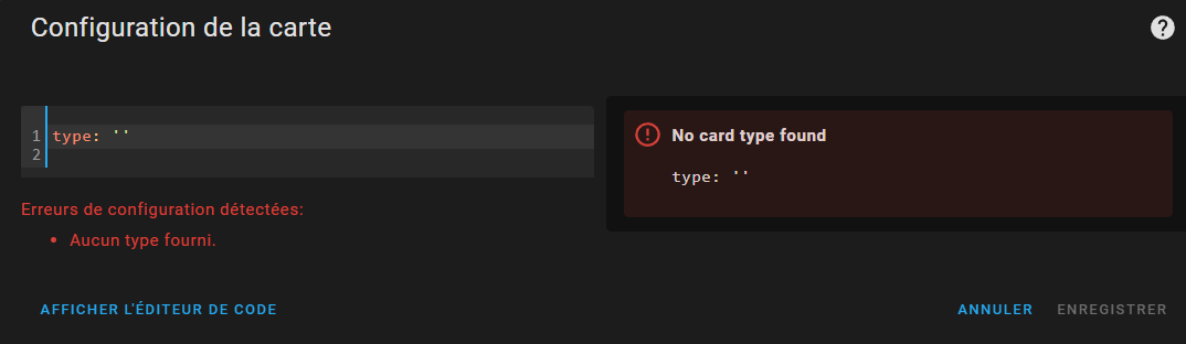

Je viens de récupérer via Hacs mais je ne trouve rien dans card
Que veut tu dire via l’UI?
as tu créer un fichier spécifique dans configuration.yaml?
Si je veux modifier la consigne de température ou Redox c’est possible par HA?
Sais tu a s quoi correspond Pool chlorinateur status?
bonjour @steevy , je me suis amusé à améliorer l’UI en créant un plugin qui affiche les informations sur la température, le pH et les niveaux d’ORP de la piscine et tout cela géré directement accessible via HACS (il y a un bouton sur la page github).
Pour l’instant c’est juste de la récup d’info, je vais regarder si et comment on peut interagir aussi :slight_smile:

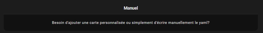

Salut @Wilsto merci pour ton retour
J’ai installer pool monitor dans HACS
Mais lorsque je vais dans mon tableau de bord je fais rajouter une carte celle ci n’apparait pas…
je dois faire une erreur mais je ne vois pas ou…
Je suis déja content d’avoir les valeurs
Salut @steevy , ajoute via une carte manuelle (c’est un type de carte tout en bas)
et colle le code suivant en remplaceant par tes entités
type: 'custom:pool-monitor-card'
temperature: sensor.temperature_sensor
ph: sensor.ph_sensor
orp: sensor.orp_sensor
tds: sensor.tds_sensor
merci pour ton aide
Au faites j’avais pas mis mes entité j’ai bêtement copier le code… faudrait un peu réfléchir …

J’aimerais savoirs si il est possible de récupérer d’autre valeur avec le node
  • si la pompe a chaleur est en marche
  • consigne température
  • auxiliaire (j’aimerais brancher la lumière de la piscine dessus
il faut jouer avec postamm avec post et get pour obtenir d’autre informations d’après ce que j’ai pu lire mais je n’ai aucune notion j’ai pu me connecter jusqu’à obtenir mon numéros de série mais après je bloque
As tu déjà réalisé cette manipulation?
Bonjour @steevy ,afin que l’on puisse connaitre l’ensemble des données que te fournit ton chlorinator, sur nodeRED peux tu ajouter un debug au niveau de ton chlorinator, tu peux le faire au niveau « payload » (par défaut) ou comme sur le screenshot en dessous uniquement les données de ton équipement (plus simple à lire).
regardes si tu retrouves tes infos dans les aux_1 et aux_2 ou les sns, sinon copie colle tes données ici et je regarderais si je peux t’aider pour les trouver.
Bonjour @Wilsto je viens de rajouter un debug au chlorinateur
J’obtiens les valeurs :+1: mais je ne vois pas de différence si la pompe a chaleur est active et non
PAC éteind
PAC allumé
Sur l’application iaqualink l’auxilliaire 2 est en « chauffage » lorsque la pompe a chaleur tourne et « actif » lorsque la température voulu est atteinte
mince pas aussi simple que l’on aurait voulu, on s’attendrait à le voir dans l’auxiliaire 2, mais rien, tu as quoi comme valeurs lorsque la PAC est eteinte ?
Oui je pensais aussi qu’on peut trouvé les valeurs par ici
Exactement les même
Par contre a la ligne production la valeur change elle est a 2 lorsque la filtration est éteinte et 1 lorsque c’est allumé
as tu ces même valeurs?
On ne vois pas également la température de consignes qui est a 25
si je passe par postamann je dois mettre cette url dans get https://prod.zodiac-io.com/devices/v1/MONSERIAL/shadow
avec mon id_token c’est tous?
salut @steevy , j’avais essayé avec postman, sans succès moi non plus.
Du coup, je viens de me repencher dessus et j’ai réussi à récupérer les infos
et la solution vient qu’il ne faut pas mettre dans paramètres mais dans les headers avec la clé « authorization » au lieu de IDToken… et tada :champagne:
authorization:<IdToken de la réponse post login>
@steevy Voila les valeurs que j’ai pour mon eXO

Salut @Wilsto je viens de tester avec Postamann j’ai bien trouvé la ligne que je voulais :+1: merci
La ligne est heating
"heating": {
                "sp": 26,
                "state": 2,
                "sp_min": 15,
                "sp_max": 32,
                "enabled": 1
c’est state
« 2 » éteint
« 1 » allumé
« 0 » température atteint
Je vais modifier le node pour avoir ces valeurs je le posterais si ça intéressera quelqu’un.
Par contre le taux de sel n’y figure pas tu n’as rien vu?
Un grand merci a toi @Wilsto
