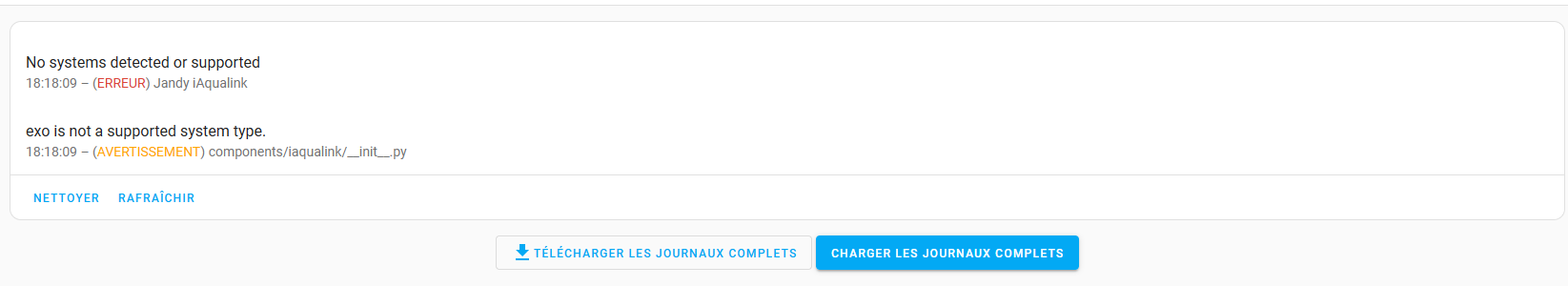

J’ai des modules iaqualink auxquels j’accède sans problème via l’app dédiée. J’ai voulu les intégrer dans home assistant via l’intégration Jandy iaqualink. Lors de l’intégration, après introduction du compte et du mot de passe, le message « configuration créée avec succès » s’affiche, mais l’intégration affiche une erreur et le fichier journal indique:
No systems detected or supported
17:18:06 – (ERREUR) Jandy iAqualink - message survenu pour la première fois à 16:24:30.
vr is not a supported system type.
17:18:06 – (AVERTISSEMENT) components/iaqualink/init.py - message survenu pour la première fois à 16:24:30.
J’ai recommencé sans succès.

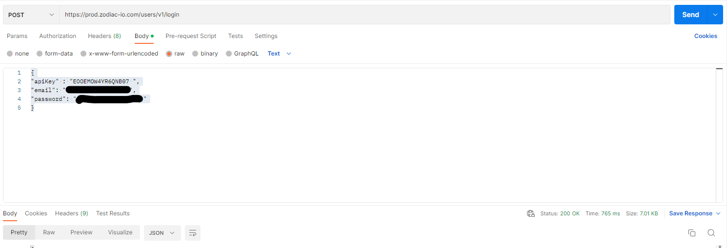

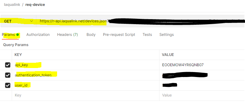

Pour l’instant je suis sur Postmann mais je n’arrive pas a récupérer les infos de mon exo température par exemple
je suis bloqué a cette étape j’ai récupérer les info de mon exo

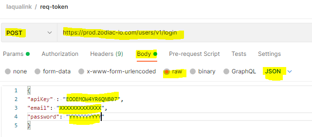

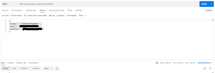

Lorsque je fais l’appel API via postman pour obtenir le token, je reçois en retour
"message": "Missing Authentication Token".
Idée ?
tu as bien mis post dans l’url
Sortie JSON
et bien ceci dans le body
je viens d’essayer ca fonctionne chez moi

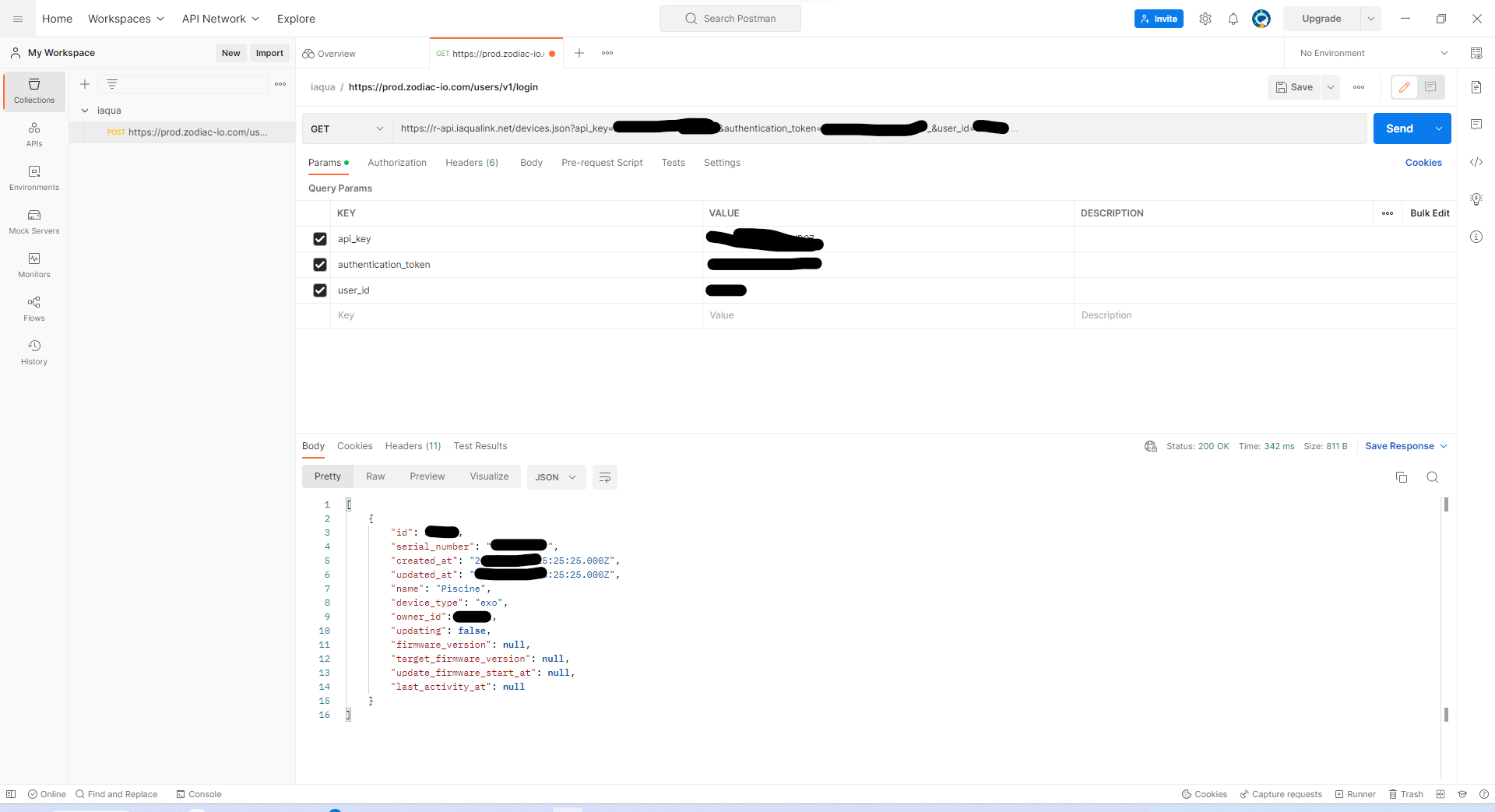

Merci, j’avais get au lieu de post (première fois que j’essayais postman) !

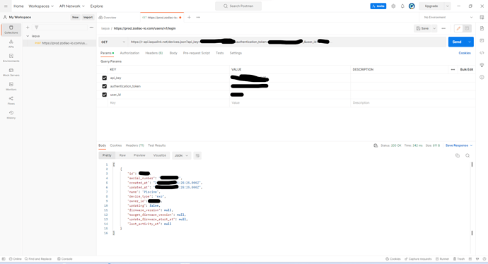

Voici le résultat:
    "id": XXXXX,
    "serial_number": "XXXXXX",
    "created_at": "2023-02-03T12:26:56.000Z",
    "updated_at": "2023-02-03T12:26:56.000Z",
    "name": "Zodiac hydroxynateur",
    "device_type": "exo",
    "owner_id": XXXX,
    "updating": false,
    "firmware_version": null,
    "target_firmware_version": null,
    "update_firmware_start_at": null,
    "last_activity_at": null
J’imagine que l’exo aurait du envoyer son état logiciel ainsi que ses données. A ce stade, je suis bloqué comme steevy.
Oui tu as le même résultats que moi.
Apres je sais pas si il faut faire une autre requetes pour avoir plus d’infos qui nous intéressent…

Je viens de trouver un lien sur le forum HA anglais j’essayerais demain
https://community.home-assistant.io/t/jandy-iaqualink-pool-integration/105633/363
https://github.com/flz/iaqualink-py/discussions/16#discussioncomment-3269108

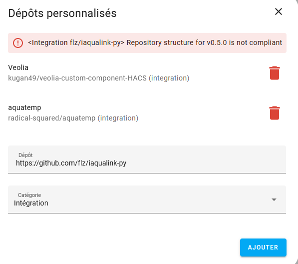

As-tu essayé ? résultat ?
non je ne trouve pas mon dossier iaqualink sur HA
je viens d’essayer mais je n’arrive pas a installer
j’ai cette erreur

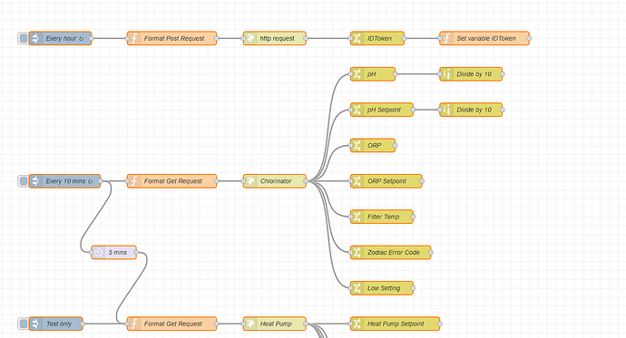

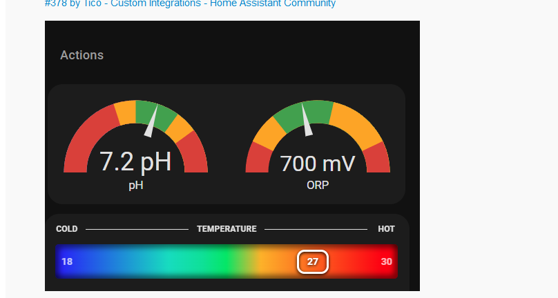

Hello, je suis devant la même problématique que vous avec mon Exo IQ qui n’est pas « un système supporté ». Pas encore trouvé pour Home assistant, mais y’a pas mal d’infos sur un forum jeedom pour comment récupérer les infos si ca peut aider :

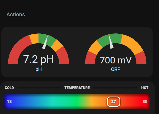

Bonjour, sur le forum international, j’ai fini par trouver la solution avec NodeRED pour connecter home assistant à mon chlorinator Zodiac eXO et ma pompe à chaleur Z400 iQ : Jandy iAqualink Pool Integration - #378 by Tico - Custom Integrations - Home Assistant Community
Ah cool
Je viens de suivre ton liens mais je n’arrive pas
c’est bien ce node que tu as pris?
j’ai modifier mail et MDP et mon api key

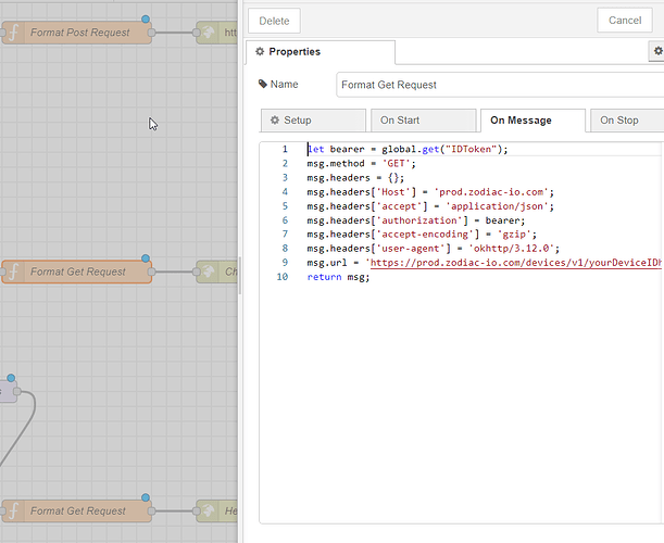

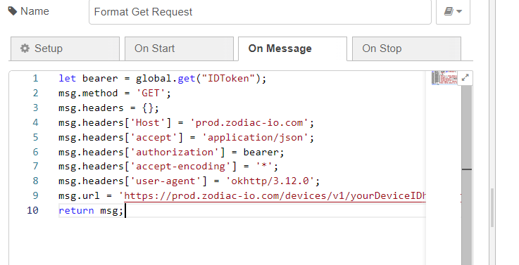

[{"id":"1e47a52e3f1755e1","type":"inject","z":"0ae35cdfe7f81cdd","name":"Every hour","repeat":"3540","crontab":"","once":true,"onceDelay":"60","topic":"","payload":"","payloadType":"date","x":110,"y":80,"wires":[["6808aab954fc8b01"]]},{"id":"7849f0c750568181","type":"http request","z":"0ae35cdfe7f81cdd","name":"","method":"use","ret":"obj","paytoqs":"ignore","url":"","tls":"","persist":false,"proxy":"","authType":"","senderr":false,"x":590,"y":80,"wires":[["18bf3f43ad2e6aa4"]]},{"id":"18bf3f43ad2e6aa4","type":"change","z":"0ae35cdfe7f81cdd","name":"IDToken","rules":[{"t":"move","p":"payload.userPoolOAuth.IdToken","pt":"msg","to":"payload","tot":"msg"}],"action":"","property":"","from":"","to":"","reg":false,"x":820,"y":80,"wires":[["ea244732498b9412"]]},{"id":"6808aab954fc8b01","type":"function","z":"0ae35cdfe7f81cdd","name":"Format Post Request","func":"msg.method = 'POST';\nmsg.headers = {};\nmsg.headers['Host'] = 'prod.zodiac-io.com';\nmsg.headers['accept'] = 'application/json';\nmsg.headers['content-type'] = 'application/json';\nmsg.headers['accept-encoding'] = 'gzip';\nmsg.headers['user-agent'] = 'okhttp/3.12.0';\nmsg.url = 'https://prod.zodiac-io.com/users/v1/login';\nmsg.payload = '{\"api_key\":\"yourapikeyhere\", \"email\":\"youremail@address.com\", \"password\":\"youriAqualinkpassword\"}';\nreturn msg;","outputs":1,"noerr":0,"initialize":"","finalize":"","libs":[],"x":360,"y":80,"wires":[["7849f0c750568181"]]},{"id":"ea244732498b9412","type":"function","z":"0ae35cdfe7f81cdd","name":"Set variable IDToken","func":"global.set(\"IDToken\",msg.payload);\nreturn msg;","outputs":1,"noerr":0,"initialize":"","finalize":"","libs":[],"x":1060,"y":80,"wires":[[]]},{"id":"dcd9bc84914a71f6","type":"http request","z":"0ae35cdfe7f81cdd","name":"Chlorinator","method":"use","ret":"obj","paytoqs":"ignore","url":"","tls":"","persist":false,"proxy":"","authType":"","senderr":false,"x":590,"y":400,"wires":[["02b59259a14e8461","b8075e9783a1eb4f","f0bb9145a81ce74a","eba07f6046f035d6","4ac01fee0ba334b1","018a8ddf5da0b1f2","9c4298d655076b55"]]},{"id":"9df6c312e595c863","type":"function","z":"0ae35cdfe7f81cdd","name":"Format Get Request","func":"let bearer = global.get(\"IDToken\");\nmsg.method = 'GET';\nmsg.headers = {};\nmsg.headers['Host'] = 'prod.zodiac-io.com';\nmsg.headers['accept'] = 'application/json';\nmsg.headers['authorization'] = bearer;\nmsg.headers['accept-encoding'] = 'gzip';\nmsg.headers['user-agent'] = 'okhttp/3.12.0';\nmsg.url = 'https://prod.zodiac-io.com/devices/v1/yourDeviceIDhere/shadow';\nreturn msg;","outputs":1,"noerr":0,"initialize":"","finalize":"","libs":[],"x":360,"y":400,"wires":[["dcd9bc84914a71f6"]]},{"id":"a56824124abf6deb","type":"inject","z":"0ae35cdfe7f81cdd","name":"Every 10 mins","props":[{"p":"payload"},{"p":"topic","vt":"str"}],"repeat":"600","crontab":"","once":true,"onceDelay":"300","topic":"","payloadType":"date","x":120,"y":400,"wires":[["9df6c312e595c863","295782e3c29ee112"]]},{"id":"02b59259a14e8461","type":"change","z":"0ae35cdfe7f81cdd","name":"ORP","rules":[{"t":"move","p":"payload.state.reported.equipment.swc_0.sns_2.value","pt":"msg","to":"payload","tot":"msg"}],"action":"","property":"","from":"","to":"","reg":false,"x":810,"y":320,"wires":[[]]},{"id":"b8075e9783a1eb4f","type":"change","z":"0ae35cdfe7f81cdd","name":"pH","rules":[{"t":"move","p":"payload.state.reported.equipment.swc_0.sns_1.value","pt":"msg","to":"payload","tot":"msg"}],"action":"","property":"","from":"","to":"","reg":false,"x":810,"y":160,"wires":[["0e3f2e3e62511c3a"]]},{"id":"f0bb9145a81ce74a","type":"change","z":"0ae35cdfe7f81cdd","name":"Filter Temp","rules":[{"t":"move","p":"payload.state.reported.equipment.swc_0.sns_3.value","pt":"msg","to":"payload","tot":"msg"}],"action":"","property":"","from":"","to":"","reg":false,"x":830,"y":480,"wires":[[]]},{"id":"0e3f2e3e62511c3a","type":"range","z":"0ae35cdfe7f81cdd","minin":"0","maxin":"10","minout":"0","maxout":"1","action":"scale","round":false,"property":"payload","name":"Divide by 10","x":1030,"y":160,"wires":[[]]},{"id":"eba07f6046f035d6","type":"change","z":"0ae35cdfe7f81cdd","name":"ORP Setpoint","rules":[{"t":"move","p":"payload.state.reported.equipment.swc_0.orp_sp","pt":"msg","to":"payload","tot":"msg"}],"action":"","property":"","from":"","to":"","reg":false,"x":840,"y":400,"wires":[[]]},{"id":"4ac01fee0ba334b1","type":"change","z":"0ae35cdfe7f81cdd","name":"pH Setpoint","rules":[{"t":"move","p":"payload.state.reported.equipment.swc_0.ph_sp","pt":"msg","to":"payload","tot":"msg"}],"action":"","property":"","from":"","to":"","reg":false,"x":830,"y":240,"wires":[["874e523fa6c7da37"]]},{"id":"874e523fa6c7da37","type":"range","z":"0ae35cdfe7f81cdd","minin":"0","maxin":"10","minout":"0","maxout":"1","action":"scale","round":false,"property":"payload","name":"Divide by 10","x":1030,"y":240,"wires":[[]]},{"id":"018a8ddf5da0b1f2","type":"change","z":"0ae35cdfe7f81cdd","name":"Zodiac Error Code","rules":[{"t":"move","p":"payload.state.reported.equipment.swc_0.error_code","pt":"msg","to":"payload","tot":"msg"}],"action":"","property":"","from":"","to":"","reg":false,"x":850,"y":560,"wires":[[]]},{"id":"e64f08a15e168247","type":"function","z":"0ae35cdfe7f81cdd","name":"Format Get Request","func":"let bearer = global.get(\"IDToken\");\nmsg.method = 'GET';\nmsg.headers = {};\nmsg.headers['Host'] = 'prod.zodiac-io.com';\nmsg.headers['accept'] = 'application/json';\nmsg.headers['authorization'] = bearer;\nmsg.headers['accept-encoding'] = 'gzip';\nmsg.headers['user-agent'] = 'okhttp/3.12.0';\nmsg.url = 'https://prod.zodiac-io.com/devices/v1/yourDeviceIDhere/shadow';\nreturn msg;","outputs":1,"noerr":0,"initialize":"","finalize":"","libs":[],"x":360,"y":720,"wires":[["c6ca1d3e24bfb92e"]]},{"id":"c6ca1d3e24bfb92e","type":"http request","z":"0ae35cdfe7f81cdd","name":"Heat Pump","method":"use","ret":"obj","paytoqs":"ignore","url":"","tls":"","persist":false,"proxy":"","authType":"","senderr":false,"x":590,"y":720,"wires":[["8b1cfc1cd0be14da","3c3f9237065a8ad6","5c21887674341499","98851fd84020e5da","5df5ed4f4d40d4ef"]]},{"id":"295782e3c29ee112","type":"delay","z":"0ae35cdfe7f81cdd","name":"5 mins","pauseType":"delay","timeout":"5","timeoutUnits":"minutes","rate":"1","nbRateUnits":"1","rateUnits":"second","randomFirst":"1","randomLast":"5","randomUnits":"seconds","drop":false,"allowrate":false,"outputs":1,"x":230,"y":560,"wires":[["e64f08a15e168247"]]},{"id":"8b1cfc1cd0be14da","type":"change","z":"0ae35cdfe7f81cdd","name":"Heat Pump Setpoint","rules":[{"t":"move","p":"payload.state.reported.equipment.hp_0.tsp","pt":"msg","to":"payload","tot":"msg"}],"action":"","property":"","from":"","to":"","reg":false,"x":860,"y":720,"wires":[[]]},{"id":"5c21887674341499","type":"change","z":"0ae35cdfe7f81cdd","name":"Heap Pump Air Temp","rules":[{"t":"move","p":"payload.state.reported.equipment.hp_0.sns_2.value","pt":"msg","to":"payload","tot":"msg"}],"action":"","property":"","from":"","to":"","reg":false,"x":860,"y":880,"wires":[[]]},{"id":"3c3f9237065a8ad6","type":"change","z":"0ae35cdfe7f81cdd","name":"Heap Pump Water Temp","rules":[{"t":"move","p":"payload.state.reported.equipment.hp_0.sns_1.value","pt":"msg","to":"payload","tot":"msg"}],"action":"","property":"","from":"","to":"","reg":false,"x":870,"y":800,"wires":[[]]},{"id":"17a5e515d5f4c27f","type":"inject","z":"0ae35cdfe7f81cdd","name":"Test only","props":[{"p":"payload"},{"p":"topic","vt":"str"}],"repeat":"","crontab":"","once":false,"onceDelay":0.1,"topic":"","payloadType":"date","x":100,"y":720,"wires":[["e64f08a15e168247"]]},{"id":"98851fd84020e5da","type":"change","z":"0ae35cdfe7f81cdd","name":"Heat Pump Status","rules":[{"t":"move","p":"payload.state.reported.equipment.hp_0.status","pt":"msg","to":"payload","tot":"msg"}],"action":"","property":"","from":"","to":"","reg":false,"x":850,"y":960,"wires":[[]]},{"id":"5df5ed4f4d40d4ef","type":"change","z":"0ae35cdfe7f81cdd","name":"Heat Pump Reason","rules":[{"t":"move","p":"payload.state.reported.equipment.hp_0.reason","pt":"msg","to":"payload","tot":"msg"}],"action":"","property":"","from":"","to":"","reg":false,"x":850,"y":1040,"wires":[[]]},{"id":"9c4298d655076b55","type":"change","z":"0ae35cdfe7f81cdd","name":"Low Setting","rules":[{"t":"move","p":"payload.state.reported.equipment.swc_0.low","pt":"msg","to":"payload","tot":"msg"}],"action":"","property":"","from":"","to":"","reg":false,"x":830,"y":640,"wires":[[]]}]

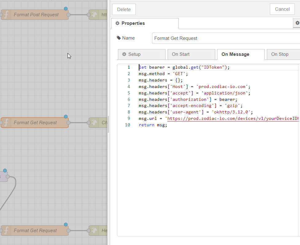

ici je rajoute mon id appareil JT2… c’est ca?
(https://prod.zodiac-io.com/devices/v1/JT2......./shadow)
comment as tu fais pour avoir se rendu?
Moi je n’ai pas de pompe a chaleur zodiac c’est juste pour récuperer les valeur Ph, temperature et ORP
merci pour ton aide
salut @steevy , il faut que tu changes aussi les lignes suivantes dans les post et get request
à changer en
msg.headers['accept-encoding'] = '*';
devient
si tu n’as pas de pompe a chaleur zodiac, tu peux enlever la ligne du bas dans nodered
