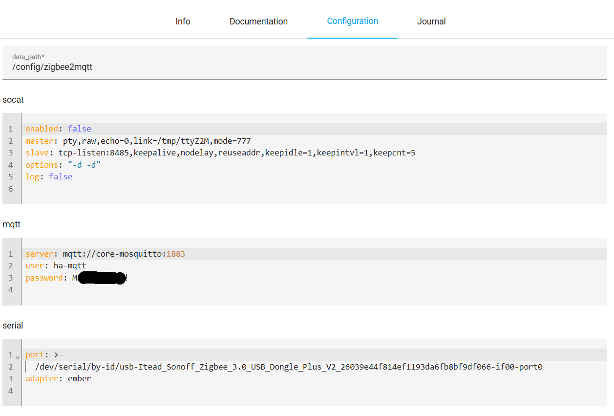

tu as bien mise le driver ember
Tu as bien flashé un fichier en 115200 bauds
Ps: la version 7.4.5 est sortie depuis
oui j’ai bien flashé en 115200 bauds et j’ai aucune error
j’ai mit cette configuration comme dans le tuto

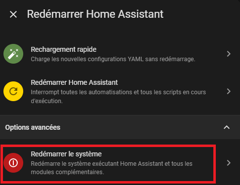

redémarre ta machine complètement.
l’erreur HOST_FATAL_ERROR. Il semble que z2m ne puisse pas réinitialiser le dongle au démarrage jusqu’au prochain redémarrage.
toujours la même erreur après avoir redémarrer le système

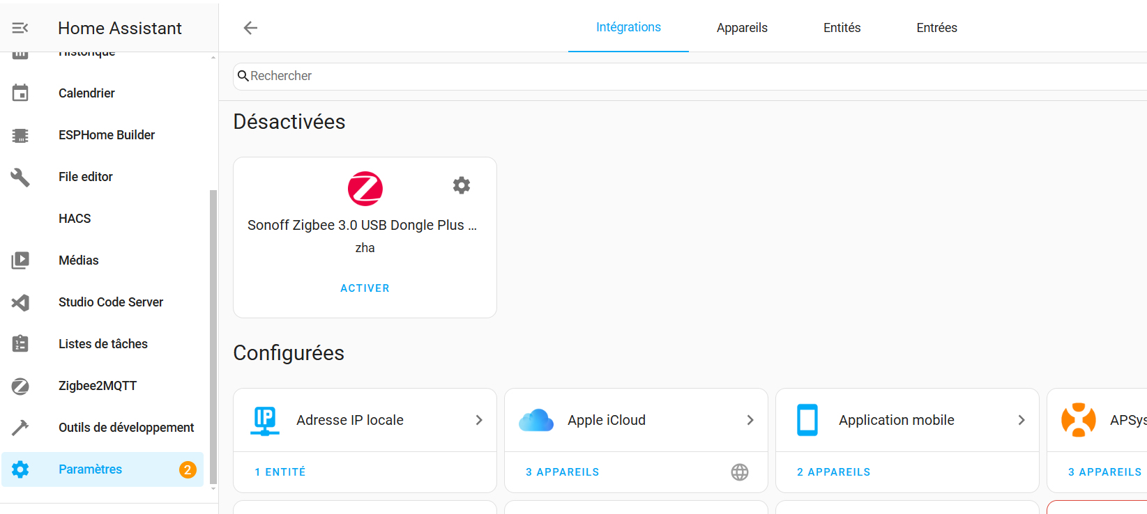

Tu as bien complètement ignore zha dans la liste des intégrations ?
oui
