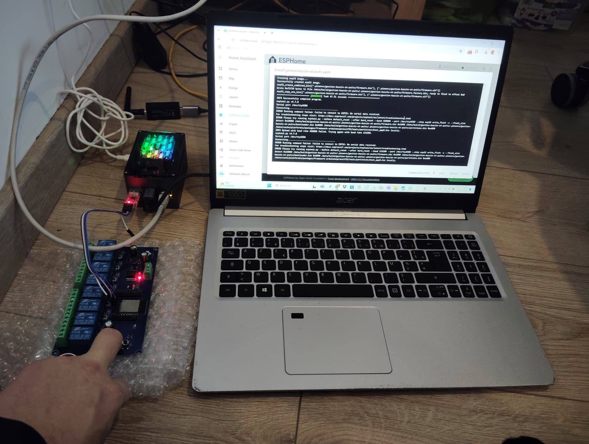

j’ai essayé la manip avec les deux boutons (comme indiqué dans ce post ) mais ça ne fonctionne pas.
j’ai égualement tenté via esphome web:
  • Sur windows après install du driver CP2102, il trouve l’adaptateur mais n’arrive pas à s’y connecté
  • Sur MAC, il ne trouve pas l’adaptateur même après install du driver et redémarrage
J’ai équalement refait les soudures des barettes (la carte étant livrée avec 3 barettes à souder)
Une idée, je sèche la ?

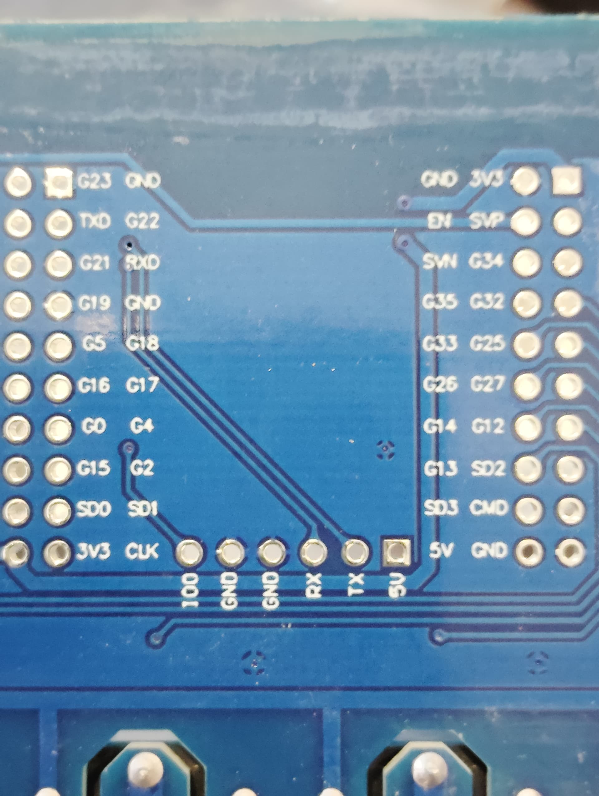

ton FTDI est il bien configuré en 3.3 V ?
https://forum-test.hacf.fr/uploads/default/original/3X/6/2/626083d0d091e47bbf90cbca9b5fcffb2479c46d.jpeg
je pense que tu as cramé ton ESP
tu dois utiliser le 3.3 V et non le 5V
je n’ai pas de jumper sur le FTDI, et il est entièrement recouvet par une gaine thermo transparante, donc pas configurable je suppose
pourtant le brochage du port de flashage est bien indiqué 5V
en plus dans ce post il se pose la question du 3,3 ou 5v et c’est fonctionnele en 5v chez lui

il me semble deviner des boutons poussoirs a gauche de ta premiere photo
si je devine bien
il y a « EN » et « IO0 »
essaye de retirer ton jumper et d’appuyer sur les 2 boutons et ensuite brancher ton FTDI a ton PC
tu veux dire que doit juste simuler une impution avec un cable avant de lancer le flash ?
pour info j’avait tester au multimètre, les deux pin sont bien connectées (donc le jumper est good)
yes
essaye avec le bouton poussoir EN puis alimente puis relache le bouton poussoir

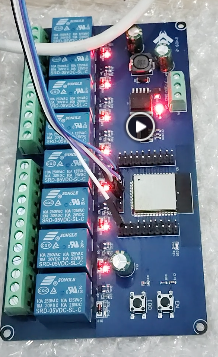

non ça ne marche pas, c’est toujours le même prob en enlevant le jumper et en utilisant les boutons:
par contre lorsue qu’on enleve le jumper la carte ce lance avec une sorte de démo préinstallée, où les relais sont allumés/etteins succéssivement et la led programable clignotte.
c’est plutôt une bonne nouvelle indiquant que l’esp n’est probablement pas cramé
dsl c’est un screen car je n’ai pas trouvé comment mettre une vidéo sur le forum

ton navigateur sur la page ci dessus
Tu appuies sur les deux boutons
tu branches le ftdi
tu lâches le bouton EN
ça devrait tomber en marche
j’ai un esp32 qui est récalcitrant a la programmation initiale
As-tu essayé de croiser/décroiser ta liaison RS ? C’est le premier truc à tester quand ça marche pas en RS-232 :wink: donc même pas si c’est pas logique essaye le RX sur le RX et le TX sur le TX :wink:
Vincèn
oui mais ça marche pas
idem, marche pas, meme si je branche le FTDI qu’apres avec appuiyer les deux boutons
oui non super pas logique lol
je vien d’essayer, le FTDI n’est plus detecté.
et depuis que j’ai fait ça, et remis tx/rx droit, il ne vois plus l’adaptateur (pourtant le led du FTDI sont bien alummée)
alors si c’est tout à fait logique quand on connait l’origine des ports RS-232 :wink:
tu as un autre soucis car l’inversion du TX/RX entre l’adaptateur FTDI et l’ESP ne va juste que permettre à la communication de marcher enfin ou pas du tout :wink:
Essaye de changer de câble Dupont moi ça m’est déjà arrivé d’avoir des défaillants :slight_smile:

ça marche, Yessss.
j’ai réussit a le flasher via le FTDI, puis en WIFI.
j’ai ajouter au YAML la gestion des relais et de la led interne, ça fonctionne aussi, on vas pouvoir commencer le projet :slight_smile:
En fait j’avait fait comme un gros bléro, un cablage droit Tx → Tx / Rx => Rx, contrairement a ce que j’avai indiquer dans mon post initial, c’est en testant le conseil de vincent que j’ai remis ça d’equerre sans m’en rendre compte…
Voila comment je m’y suis pris de A à Z
le cablage FTI => Carte est donc le suivant:
USB 3,3V => NC
USB 5V => ESP 5V (on utilise bien 5V sur cette carte, le 3,3 n’est pas connecté)
USB RX => ESP TX
USB TX => ESP RX
USB GNG => ESP GND
PAS DE JUMPER entre IO0 et GND
Le FTDI est connecté directement sur le Rpi4 qui héberge HAOS
  • dans ESPHOME je cliue sur install du device concerné
  • j’appuis sur les deux boutons de la carte, puis je relache EN, puis je relache IO0
  • je choisis dans la liste Plug into the computer running ESPHome Device Builder
  • je choisi mon FTDI CP2102 USB to UART Bridge Controller
et la ça compile puis ça flash
