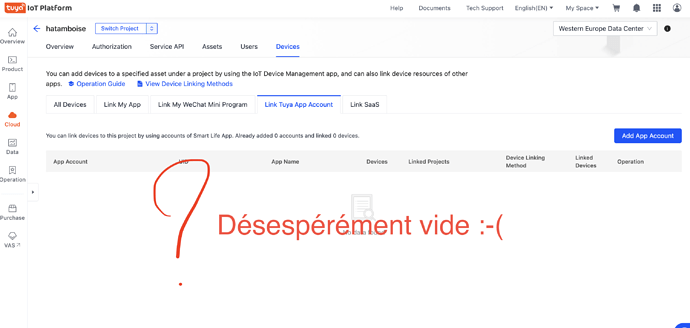

Ca fait 10x que j’essaye en recommençant le linking de m’on app Tuya et de iot.tuya.com.
  • Les devices apparaissent bien sur mon app smartphone (j’ai essayé l’app Tuya et l’app SmartLife)
  • Mon projet est bien créé sur iot.tuya (et je suis bien sur les bons data center).
  • Quand je scanne le QR code avec mon app smartphone, il me demande bien les droits + linking mode (auto / manual).
et quoi que je choisisse, et quel que soit le data center, il me dit « 0 devices have been linked ». alors que j’en ai bien 2 dans mon app.
Ce qui fait que je ne peux pas récupérer de localKey (pour localTuya) ni même que Tuya cloud…
Est-ce que quelqu’un a déjà eu le problème ? Et saurait m’aider ?
Merci d’avance !

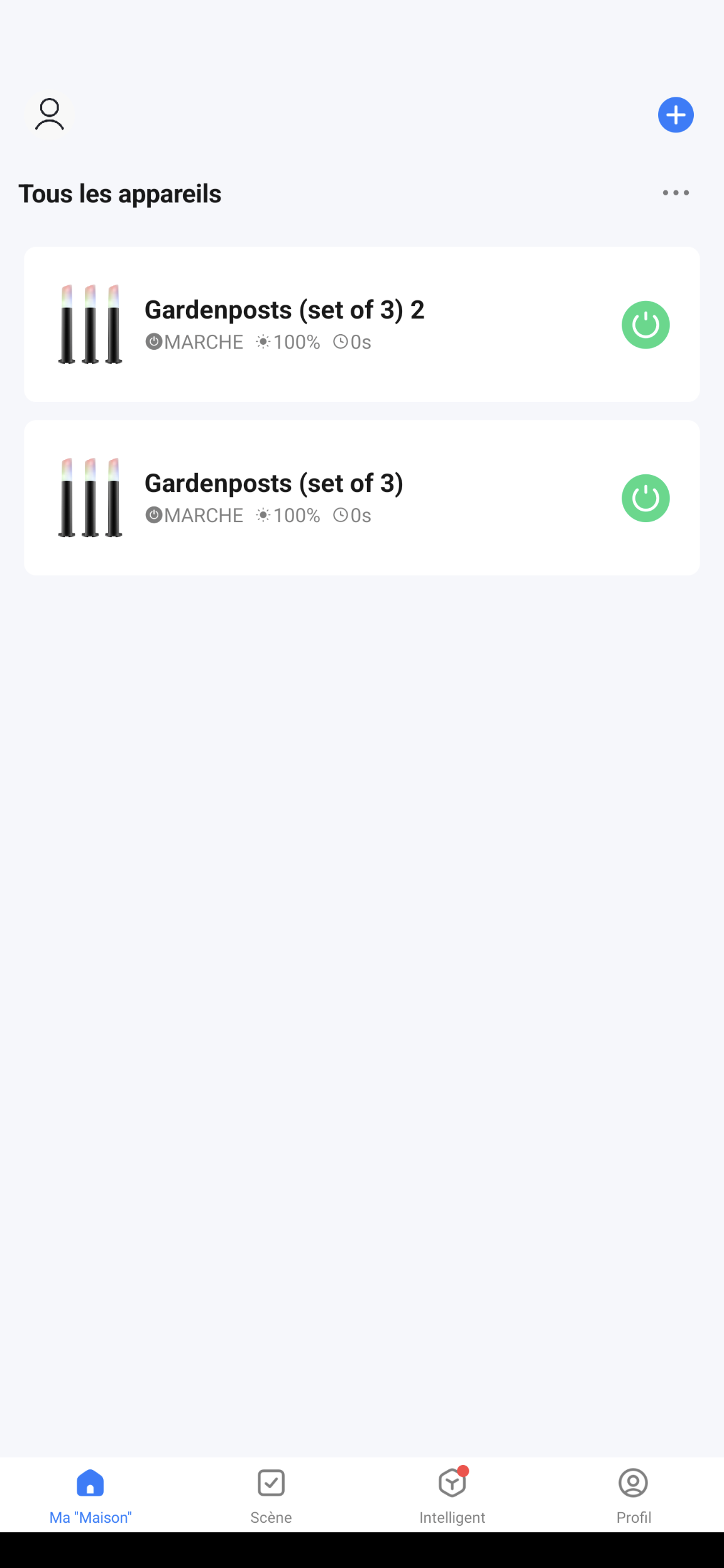

Côté app Smart Life
j’ai bien les 2 :

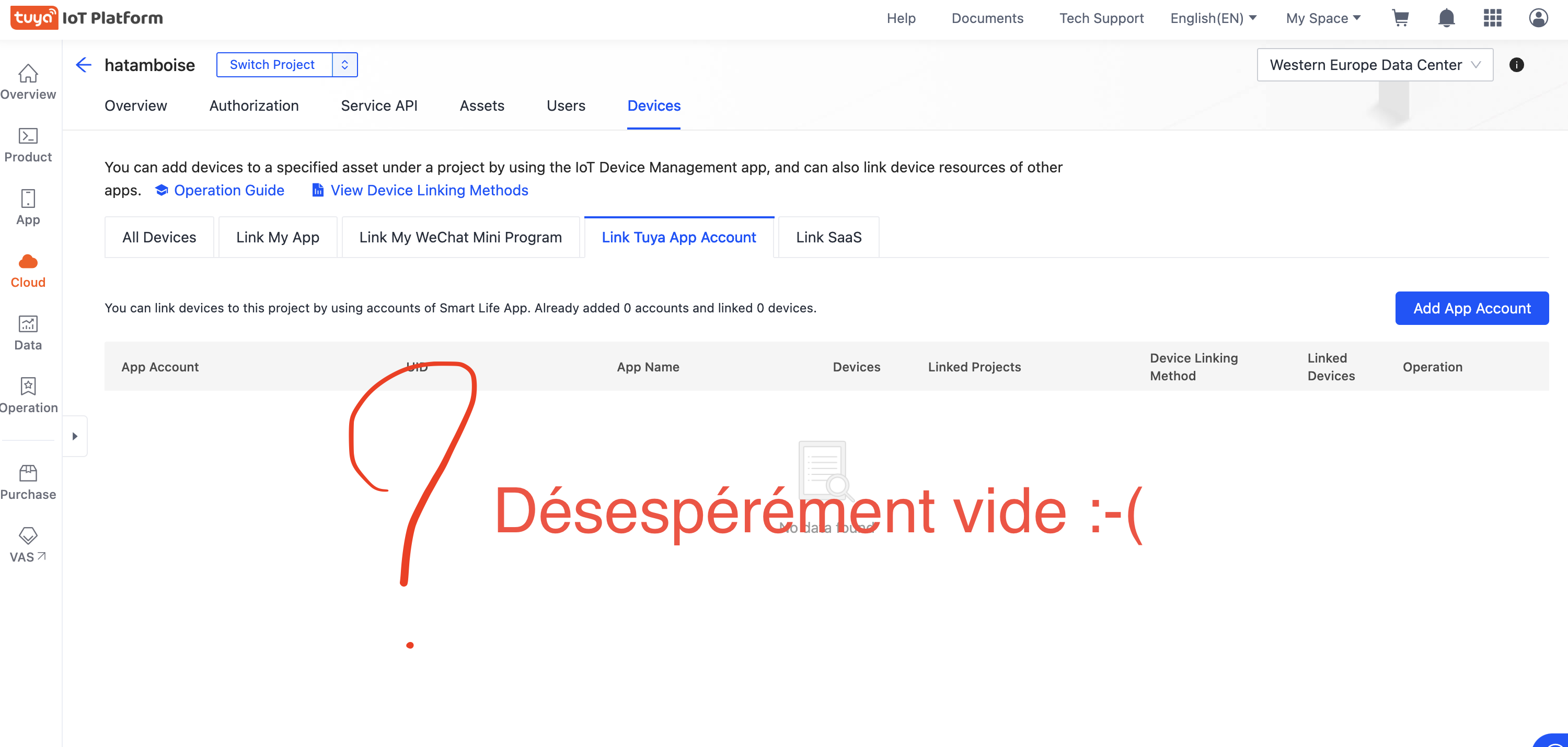

Côté iot.tuya :
ça reste vide, quoi que j’essaye…

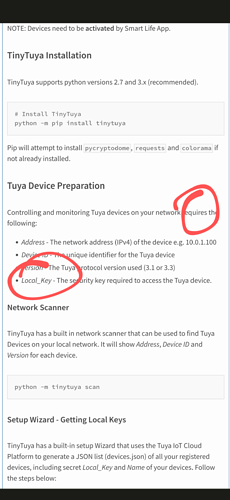

tu peux recupre tes info des key et autres avec
python -m pip install tinytuya
Edit :
un petit tuto pour d’aider en espagnol
Merci, je vais regarder demain.
A priori ça a l’air de demander le même type de procédure (iot + QR) et d’avoir besoin de la 'local key plutôt que de la trouver…

Je crois que tu n’es pas sur le bon Datacenter.
As-tu essayé de créer ton projet dans « Central Europe Data Center » ?
En effet, dans le tableau magique de Tuya, la France est rattachée à Central Europe.
READ THE F****** MANUAL :frowning:

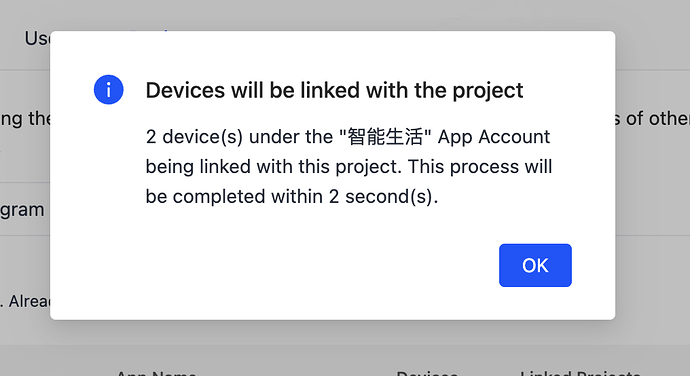

Bonne nouvelle, ça marche !
You are my Dude !
Géographiquement, vu de Chine, effectivement la FRANCE est en Europe centrale, pas en Europe de l’Ouest…
Bravos,
je confirme donc la solution, il faut mettre le projet dans « Central Europe Data Center ».

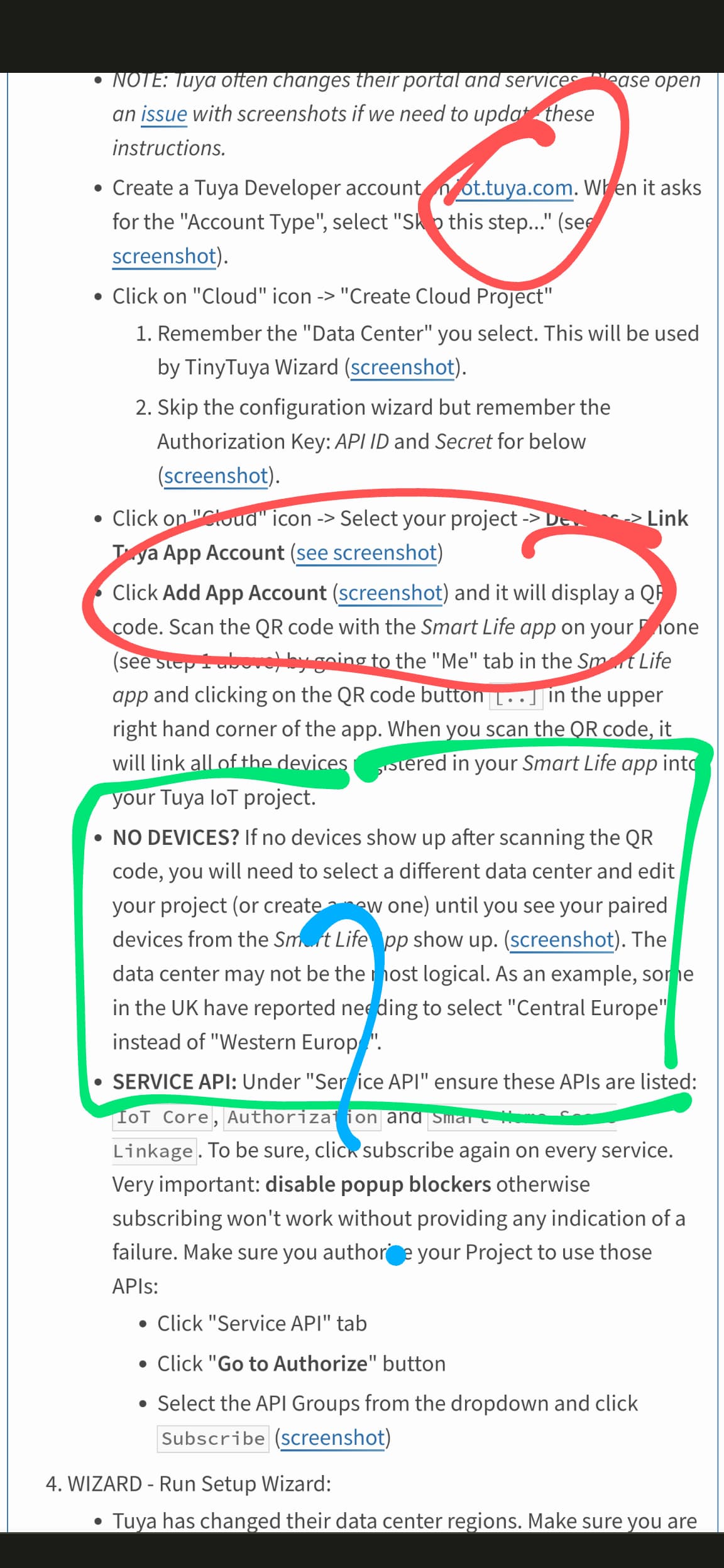

Essaye ici … je suis en train de abandoner tuya wifi (pas zigbee) à cause de leur politique de confusion
How To Setup Local Tuya With Home Assistant | Smart Home Circle
Merci, ca m’a permis de lier iot platform avec mes appareils !

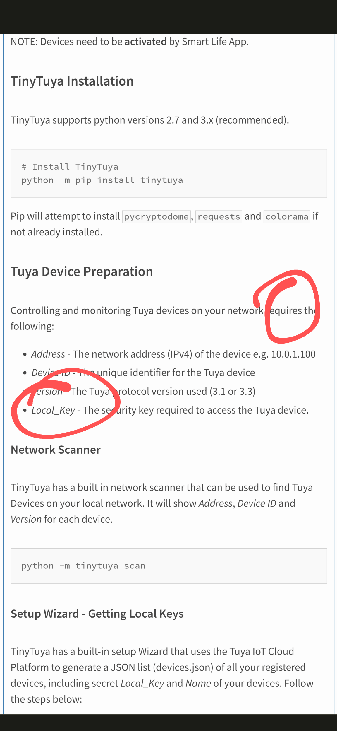

Je peux donc trouver le local key de chaque
Mais, (sinon ca serait trop beau), il me manque l’ip du device dans local tuya et aucune idée pour le trouver
J’ai utilise ipscanner pour trouver mes trucs
Advanced IP Scanner - Download Free Network Scanner
j’ai aussi ip scan mais a part la liste des ip en appareil inconnu, ca ne m’avance pas
